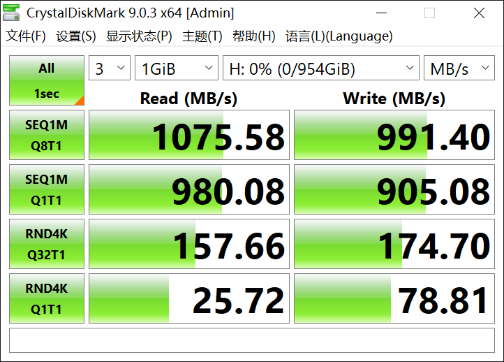

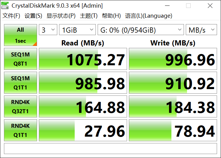

这个盘叫凌态X7MAX,某东上800多一个T,说是2000MB/S的,我用雷电口测只有1000MB/s。它网上放出的是127MB的RND4K Q1T1写速。我测的是78.9。但是78.9这个值已经是非常高了,比我的crucial p5用外接盒子测的还高。
这样的盘你敢用来WTG吗

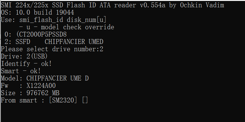

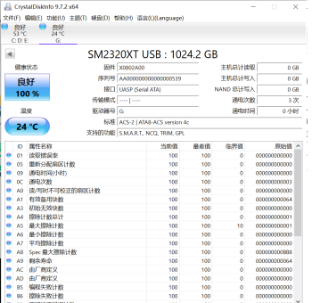

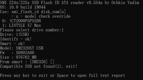

凌态是2320XT,但是磁吸小方盒。在A口都是500MB左右的速度。
CF 买的双口的1T盘,感觉不是很好。首先UASP、TRIM、GC这些技术,只要是2320主控都支持的吧。
还有CF太长了,C口速度和凌态的差不多。A口也是降到500MB左右,而且如果是NTFS格式的,Q8T1的写还降到200-300MB左右。还有CF盘的温度感觉更明显。加之C口插入时,盘比较长,感觉容易这段,还不如用线。
所以首先就退了CF,这个凌态,感觉是2320主控,也是支持UASP\TRIM\GC之类的。磁吸很强,吸到手机上很难拿下来。数据上看,和CF没有区别,CF仅在exfat下,Q1T1稍高,达到80.多一点。在NTFS下,也是78左右。这个凌态,如果不是担心中途崩了,还是可以试试的。
