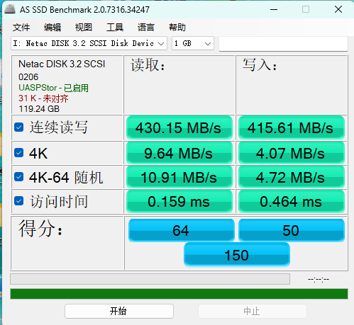

首先是最熟悉也最直观的AS SSD BenchMark:
显然,这块盘的表现不尽人意。顺序读写还可以,只是4K读写就有点惨不忍睹了。

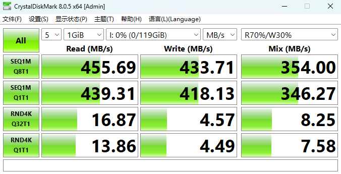

接下来是CrystalDiskMark:

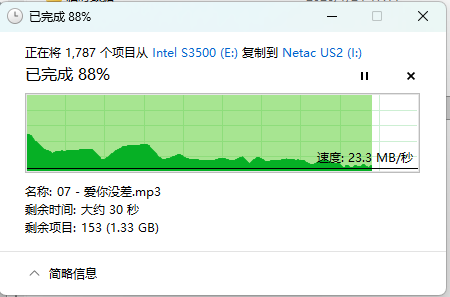

向内写入大量(10GB左右)的MP3文件,速度曲线如图所示:
不太行啊,这个速度曲线。一开始是200MB每秒多,后面就慢慢降下去,跌成屎了。
