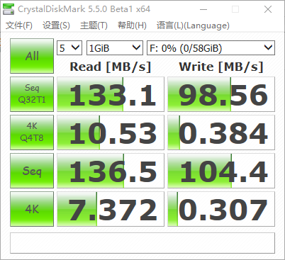

ASSSDBenchmark测试,顺序写入一开始能到100,但几秒钟后就直线下滑到30多,读取能稳定在100多,但这没什么好讲的,到4k写入的时候速度更是惨不忍睹,只好放弃
ATTO的测试结果,小文件的写入非常拉跨
TxBENCH的测试结果
CrystalDiskMark的结果
说实在的,个人感觉atto和cdm的测试结果都有点过于理想化了,测试出来的速度在实际使用中很难保持或达到

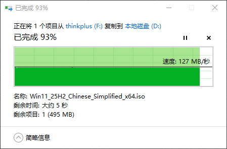

最后是实际写入和读取的结果,写入一开始确实能达到宣传的80速度,但仅仅几秒钟之后,速度就下滑到十几到二十几之间徘徊,读取相较于其他的一些U盘也无过人之处
题外话,之前鄙人曾购入过闪迪cz410,测试的结果是最高写入50(atto和cdm的理想化成绩),实际写入也是在十几到二十几徘徊,读取稳定150,价格是30多,质保5年,感觉不如意于是退货了,
这个U盘的速度和它并无太大差异,但是贵了十几块,质保也缩水了两年
