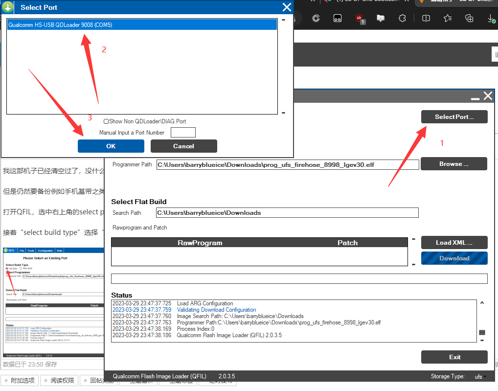

1.2.1 打开QFIL,选中右上角的select port,接着在弹出的新窗口中选择识别到的9008端口设备(也就是我们的手机),按ok保存:
1.2.2 接着“select build type”选择“Flat build”,“Programmer Path”选择刚才下载好的LG V30 Firehose的elf文件,右下角的“Storage Type”选择“UFS”:

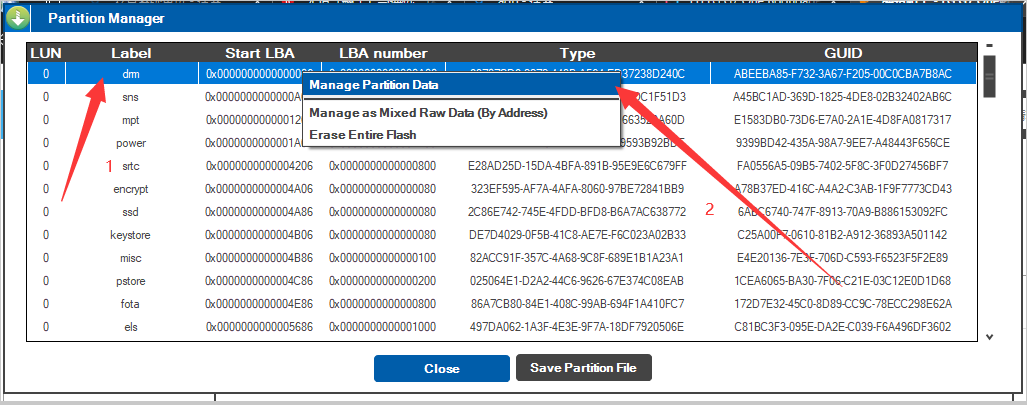

之后会弹出一个新窗口,如果正确识别就能识别到手机分区,label一列即为分区名称:
1.2.4 以分区drm为例,左键选中drm并右键打开右键菜单,在弹出的右键菜单中选中manage partition data:
注意:这一步一定要看清,别误点到下面的erase。要是你erase了我也没办法救你,但凡会点英语的人都知道那个选项代表着什么。

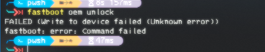

1.4.3 电脑命令行输入“fastboot oem unlock”,如果可以正常解锁则如图所示:
后续会提示解锁成功,接着重启手机,会出现一个警告界面让你锁上bl,不管他等几秒后它就会自动引导进系统,这已经代表你已经成功解锁bl。
提示:如果你出现了下面情况,则代表你没有打开oem解锁选项,请重复1.4.1步骤:
