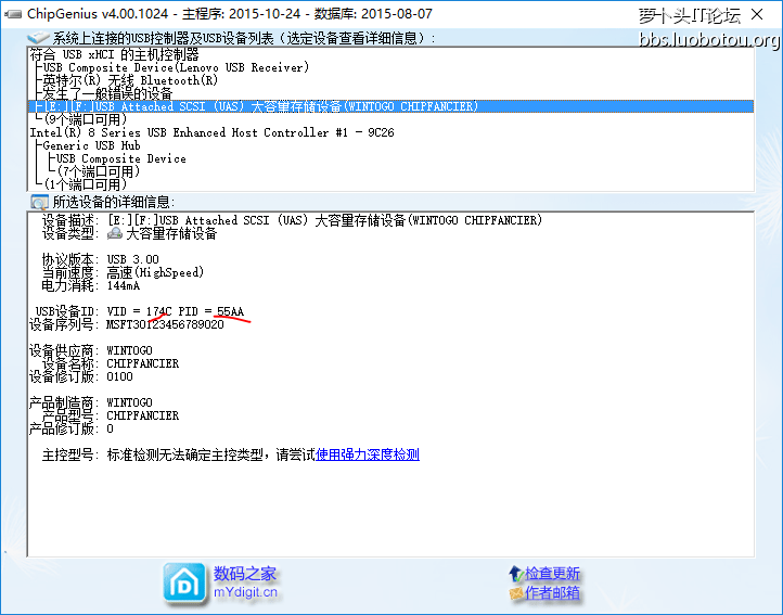

1.使用ChipGenius看优盘信息,记住VID、PID、设备序列号。

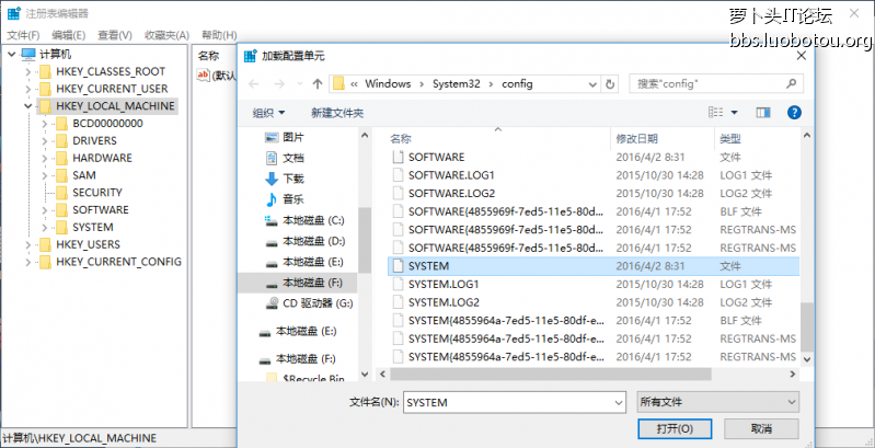

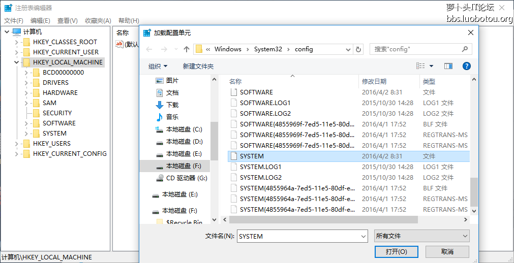

选择HKEY_LOCAL_MACHINE,打开文件菜单>加载配置单元(加载WTG的注册表)
浏览选择X:\WINDOWS\SYSTEM32\CONFIG\SYSTEM文件(X是优盘盘符或虚拟磁盘加载盘符)
随意设置一个加载项名称,比如wtgsys

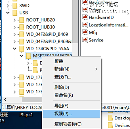

4.定位到HKEY_LOCAL_MACHINE\wtgsys\ControlSet001\Enum\USB\VID_XXXX&PID_XXXX\MSFTXXXXXX
(VID和PID是刚才在ChipGenius里面看到的,下面的子项一般是与设备序列号有关)

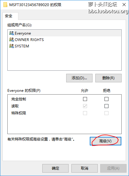

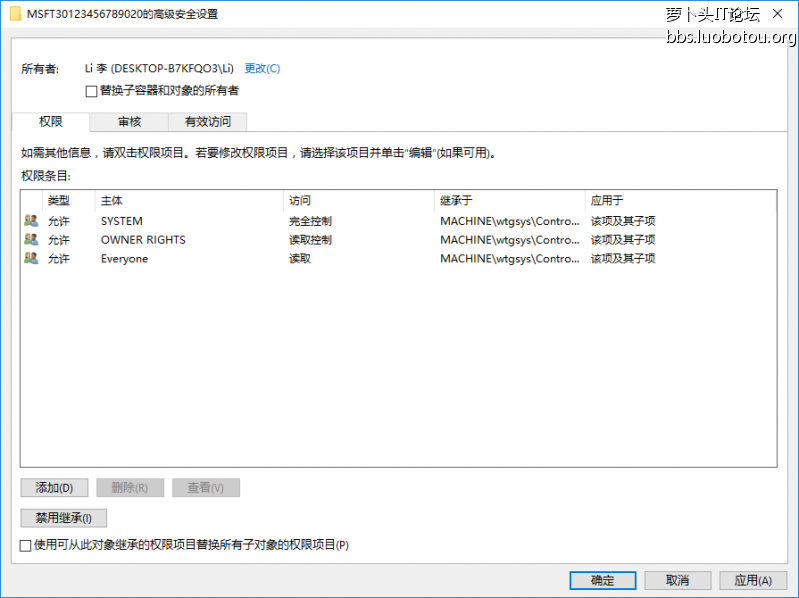

5.右键点击MSFTXXXXXXX项,点击权限

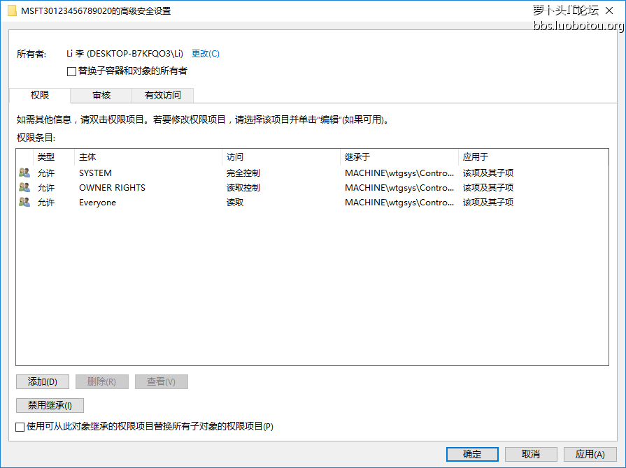

点击高级按钮

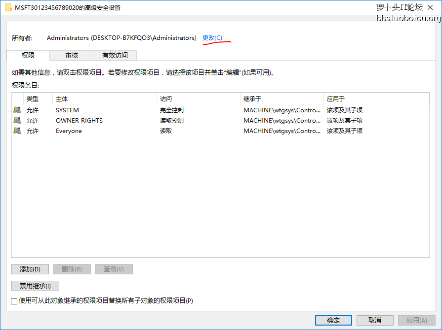

点击所有者后面的更改链接,输入本机用户名,确定
修改后
点确定关掉这个窗口

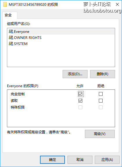

在刚才安全选项卡中的Everyone权限中 勾选 完全控制-允许 。

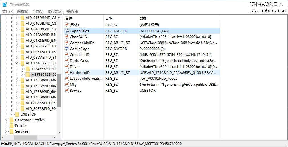

进行如下修改
Capabilities的值改为十六进制的94
DeviceDesc改为
  1. @usbstor.inf,%genericbulkonly.devicedesc%;USB Mass Storage Device
Mfg的值改为
  1. @usbstor.inf,%generic.mfg%;Compatible USB storage device
Service的值改为
  1. USBSTOR
修改后的样子

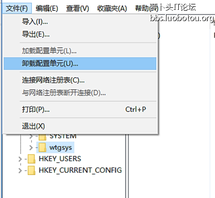

7.卸载配置单元,权限可以不改回
