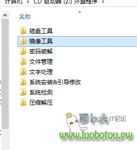

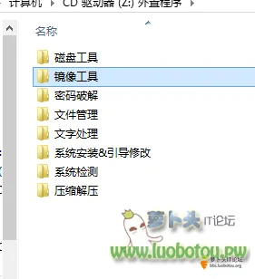

对于萝卜头Win8PE来说,需要双击加载外置程序

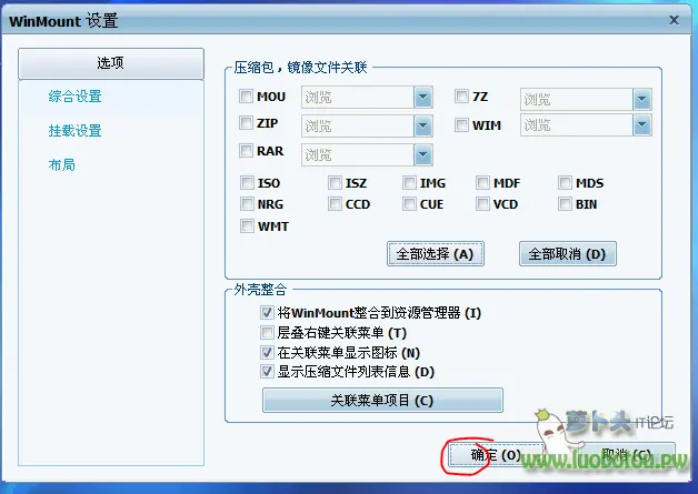

按一下确定

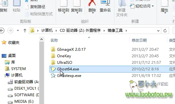

打开镜像工具文件夹
双击打开GHOST64.EXE

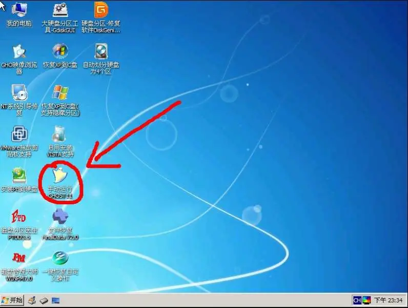

对于其他PE来说,可能gHOST直接放在桌面上了,如下图
进入到PE桌面后,找到ghost 11 这个软件

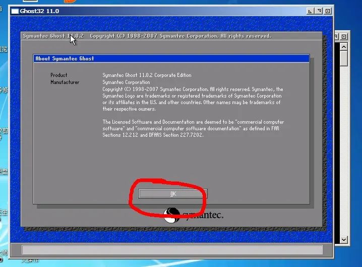

双击运行
点击OK后继续

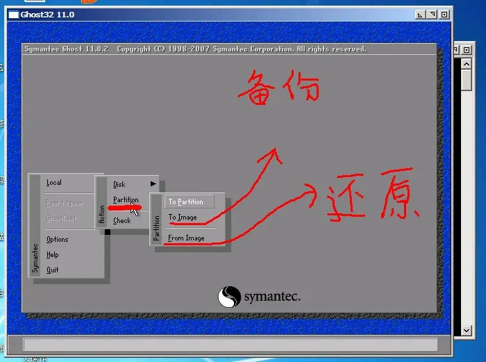

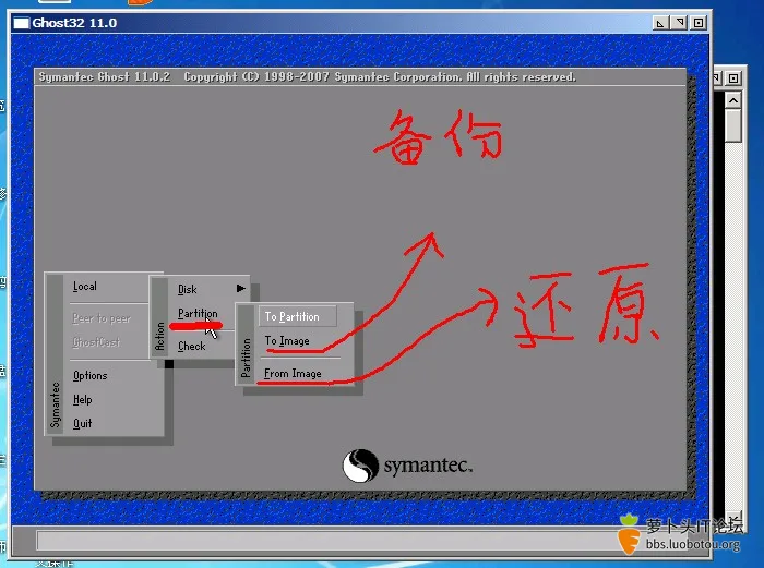

依次选择----Local - Partition - From Image
PS:【Local - Partition - From Image】 Local→Partition→From Image 也可以用作恢复系统,也就是还原,比如你用ghost软件备份系统,备份完成后得到的也是一个gho文件,所以还原系统的话,也是用这个命令。

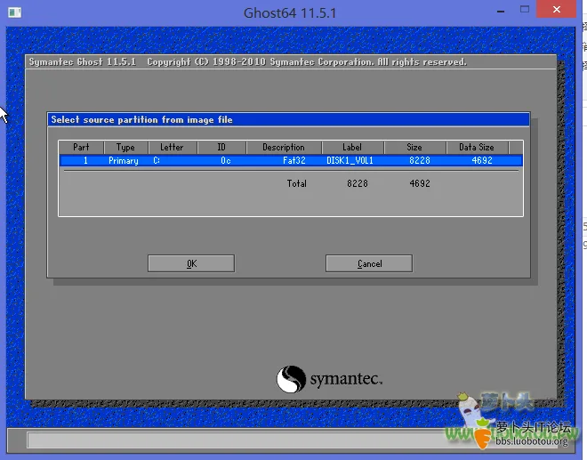

点击From Image 后,在弹出窗口中选择还原的备份文件(就是让你选GHO文件),再选择还原的硬盘和分区,点击 Yes 按钮即可。
点OPEN
点OK
点OK

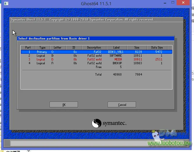

选好C盘,点OK

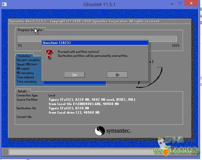

点YES

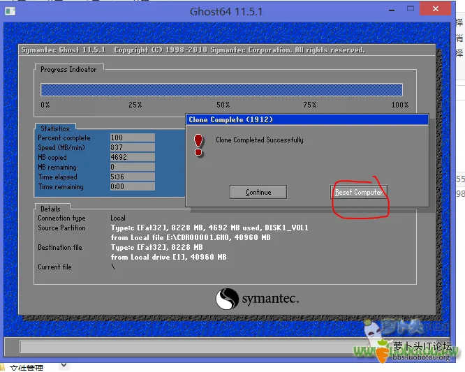

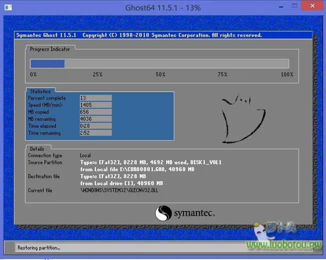

等到进度条到100%的时候,重启电脑,就开始继续装系统了,
