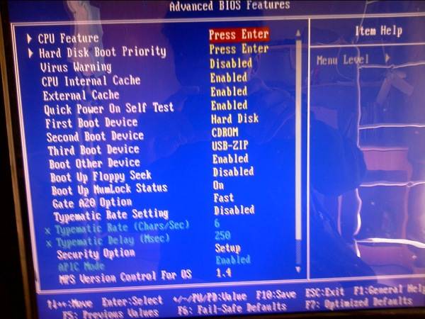

[/p][p=25, null, left]一、最常见的Phoenix-Award的bios选项,进入之后选择advancedbios features[/p][p=25, null, left]
[/p][p=25, null, left] [/p][p=25, null, left]将First boot device 改为usb-zip或usb-hdd即可[/p][p=25, null, left]
[/p][p=25, null, left]•改好后按f10保存退出

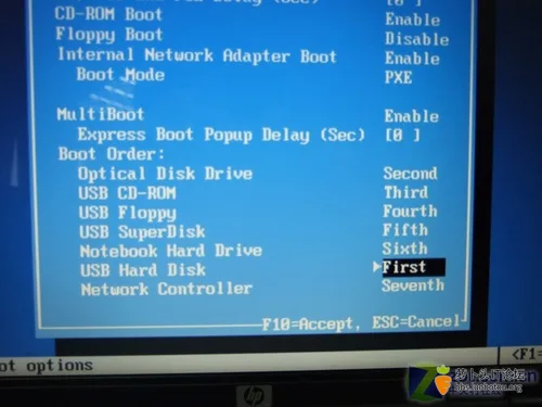

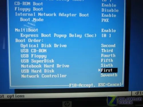

[/p][p=25, null, left]二、Dell品牌机的bios调整选项[/p]

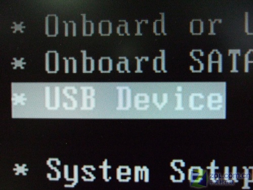

[/p][p=25, null, left]三、ThinkPad系列笔记本的BIOS[/p]

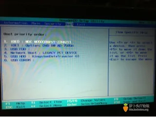

[/p][p=25, null, left]四、惠普商用系列笔记本的BIOS[/p]

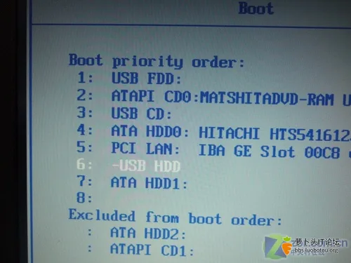

[p=25, null, left]五、acer笔记本设置选项:切换到boot,↑↓键选择usb-hdd,按f5切换到最上方[/p][p=25, null, left]
