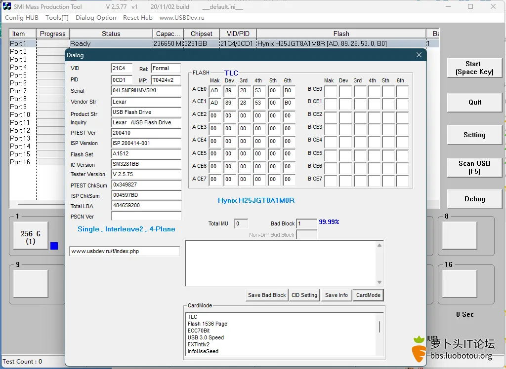

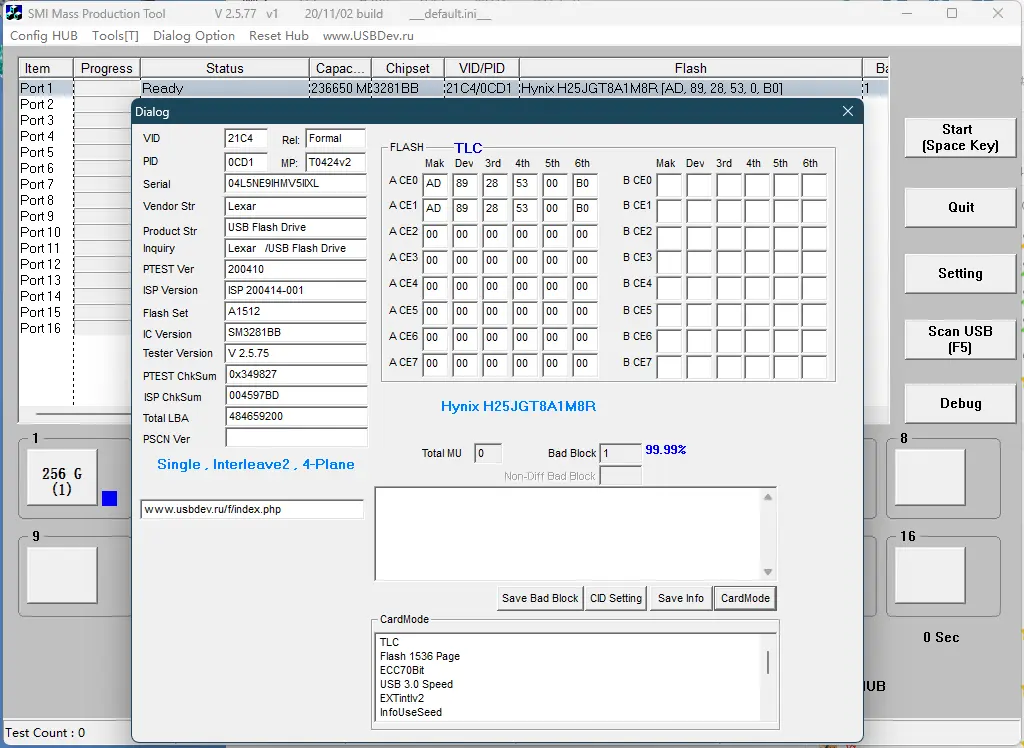

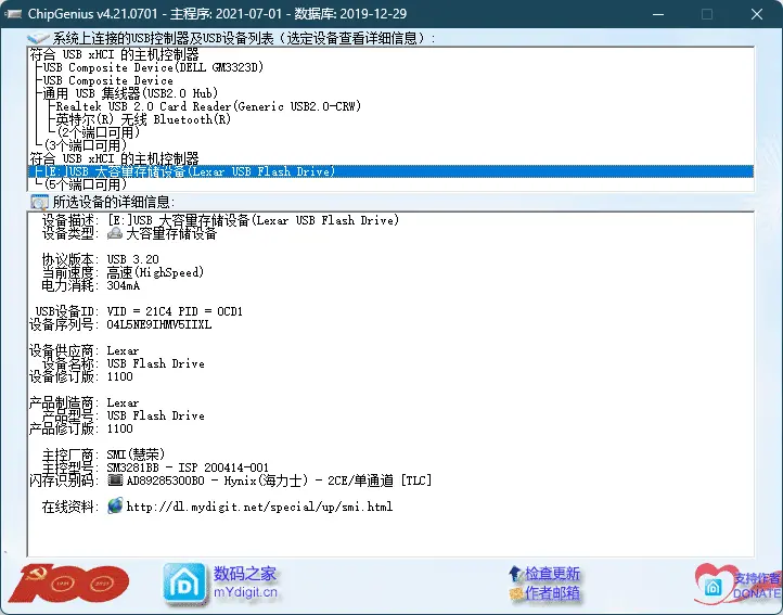

刚到货直接开测,SM3281BB+海力士 AD89285300B0 TLC颗粒,没啥毛病,

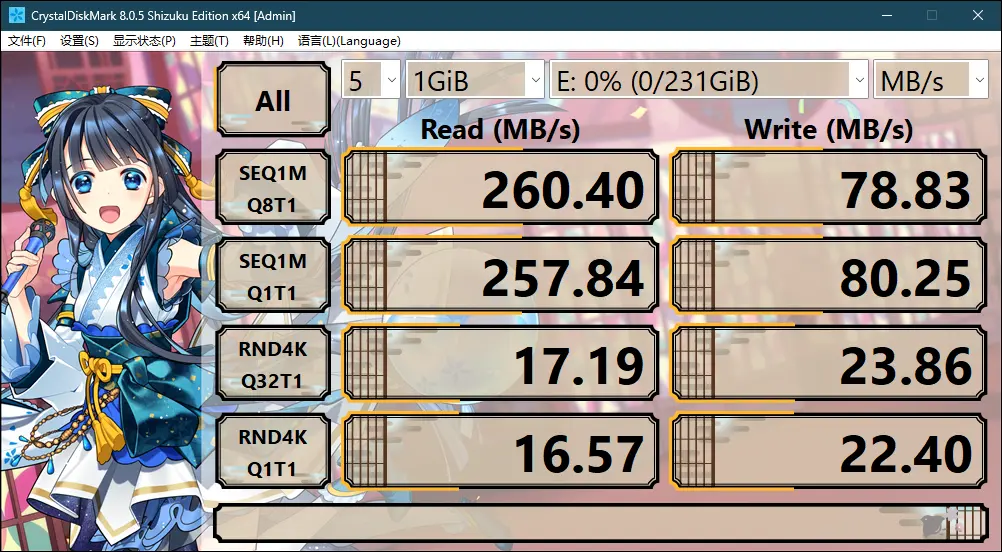

测速一下4K读写确实强,连续写入不太好看。
量产工具看了下有一个坏块,应该不算黑片?之前收的一个垃圾成色三星BAR+128G有22个坏块,也是ECC70Bit,不过BAR是3280双通道,256G的话还是更强一些。

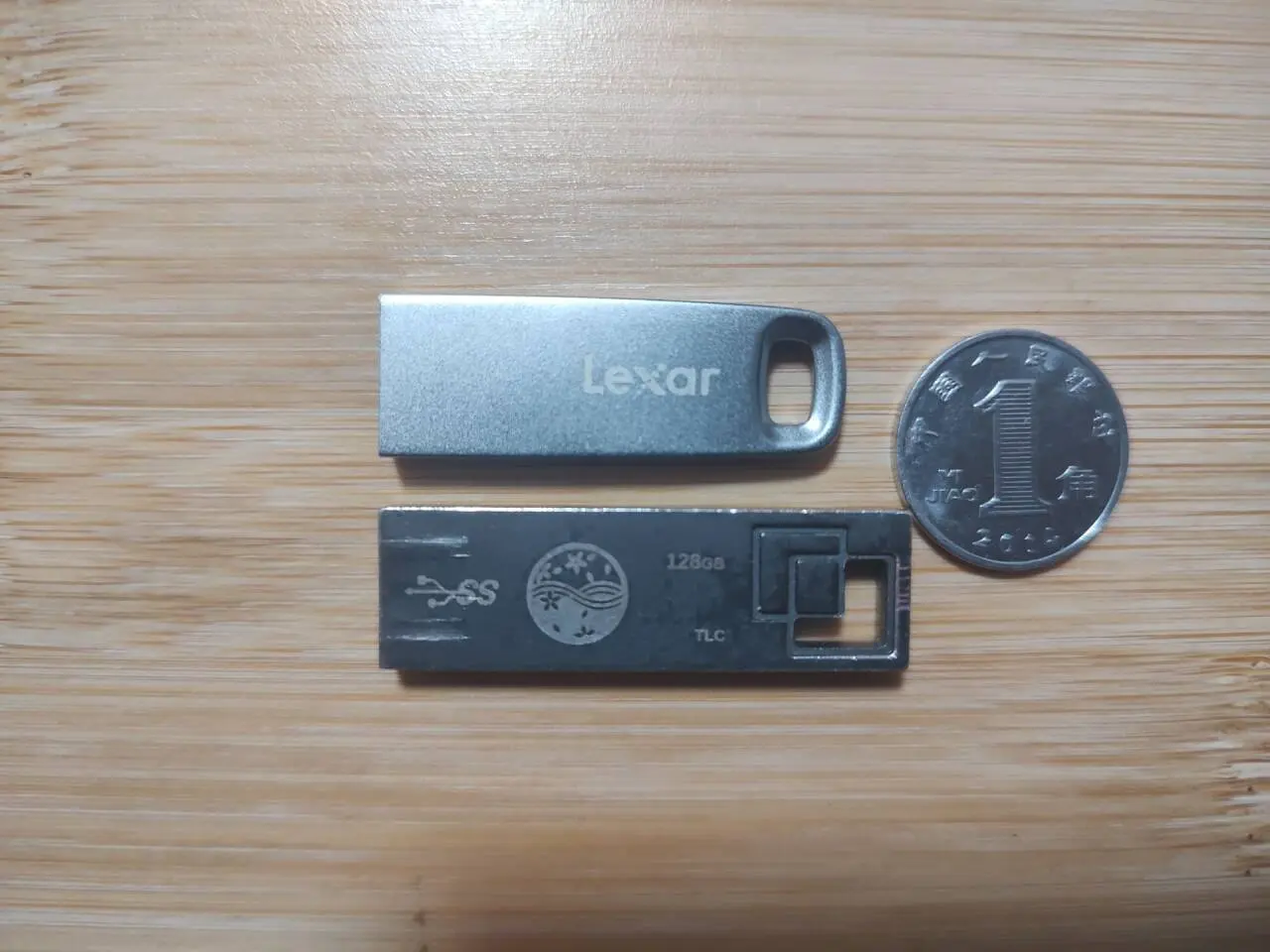

我挺喜欢黑胶体,防水防磕碰小巧方便,不怕被旁边接口的设备挤到。而且可以抠出来换壳,下面那个就是把二手BAR+拆出来塞进自己定制的壳里用,很多人觉得BAR原壳那个翘屁股碍事,就可以像这样解决。
不过黑胶体盘好像只有BAR和M45比较靠谱,还有个爱国者U312的一些批次看着还行。当初买联名版tipro7000送过一个3821主控长存颗粒的黑胶体盘,类似的主控颗粒方案好像也只有M45某些批次用过。

黑胶方便换壳这个是真的。防水也做的很好。

不错。我选择黑胶盘主要是挂钥匙链上,方便携带
发表于 2024-4-16 16:33:24 | 只看该作者
黑胶盘最大的优势就是耐操!
发表于 2024-4-16 18:56:23 | 只看该作者
jyssysz 发表于 2024-4-16 16:33
黑胶盘最大的优势就是耐操!
得看好外壳的材质,我买的第一个黑胶盘挂钥匙链上没俩月外壳就烂了

耐操的都是全金属外壳,塑料外壳弱的有一拼。
