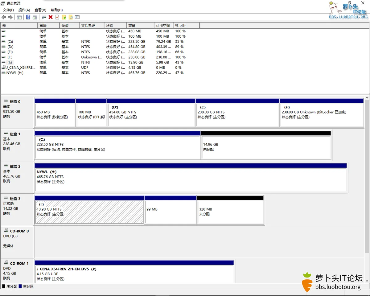

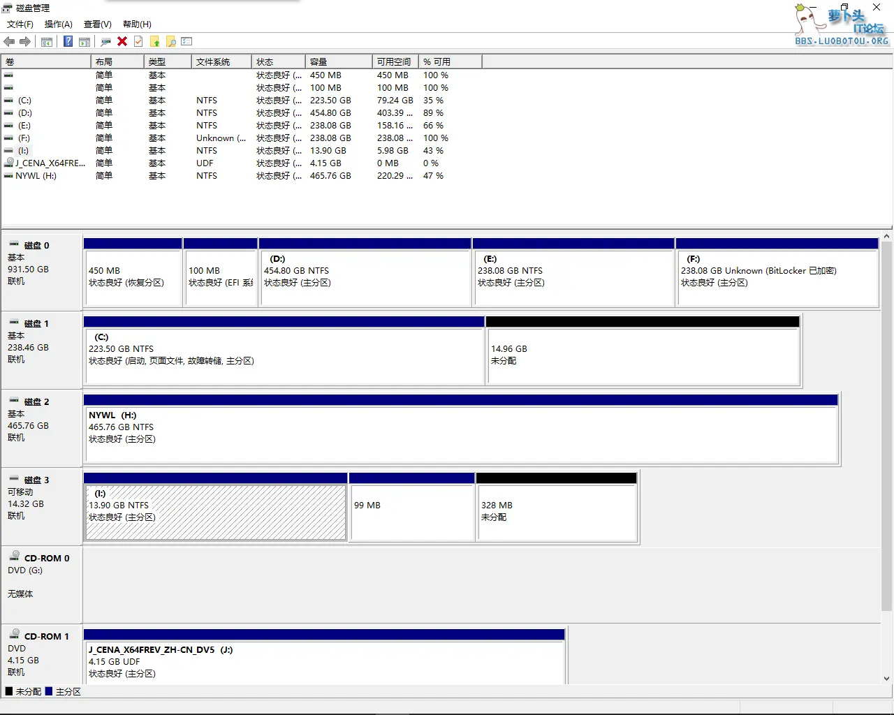

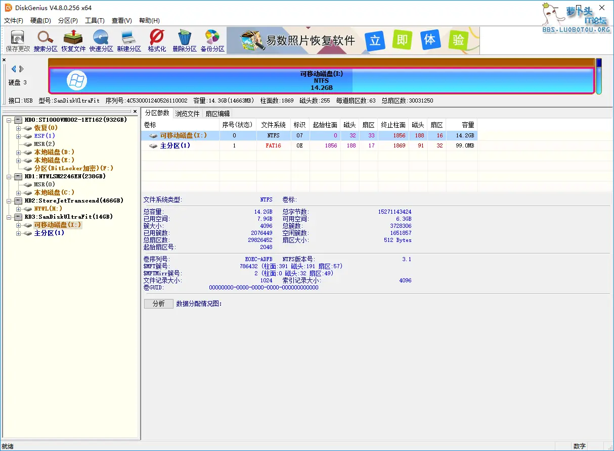

一般使用 Windows To Go Assistant 部署 UEFI+MBR/UEFI+GPT 的 Windows To Go工作区之后就会出现如下图所示的情况。
如果磁盘本身识别为本地磁盘,那还可以直接新建分区分配给其盘符做其他用途,(WTG设备是不建议用来做其他用途的,建议单独放WTG,一个是为了数据安全,另一个也是为了盘内Windows的稳定,系统分区要是都不够你还用来存其他数据是不是有点...)
再者说,如果磁盘本身识别为可移动磁盘,那么是可以新建分区的,但是无法给起分配盘符,这是因为...规定,你学过的数学公式是为什么啊,“约定俗成的,这就是规定,你懂吗?”这就是初中时期的老师场合我们讲的话...所以,不要什么都问问什么,有时候打破沙锅问到底并非好事...
总之,你只需要知道系统不允许可移动磁盘的非第一分区的其他分区有盘符,就算你把此驱动器的所有分区的盘符都删掉,只给后面的某一个非第一分区分配盘符,也是做不到的,那些量产工具所谓的能量产多分区,一种是量产识别为本地磁盘,更多的则是直接量产为两个磁盘驱动器——常见的有一个CD驱动器和一个可移动磁盘驱动器,或是两个可移动磁盘驱动器等等,无论如何都是遵照可移动磁盘只能给第一分区分配一个盘符这一点的。
所以,就有了接下来的教程。
如图,磁盘3是我的一个可移动磁盘驱动器,刚刚使用WTGA部署了UEFI+MBR的WTG工作区,就是这种情况,第一分区是系统分区,第二分区是存放启动文件的分区,而Windows自带的磁盘管理是无法跳过中间的存放启动文件的分区来把未分配空间分配给第一个存放系统文件的分区的。
所以我们需要借助一款(我认为)非常优秀的磁盘工具——DiskGenius来解决此问题,建议不要用非官方下载的破解版...基础功能免费版完全就可以解决,稳定。
具体步骤如下:

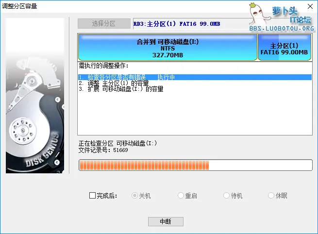

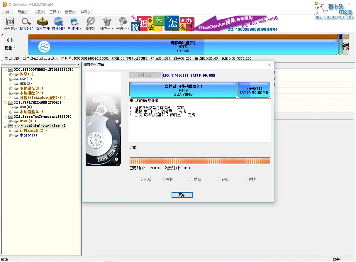

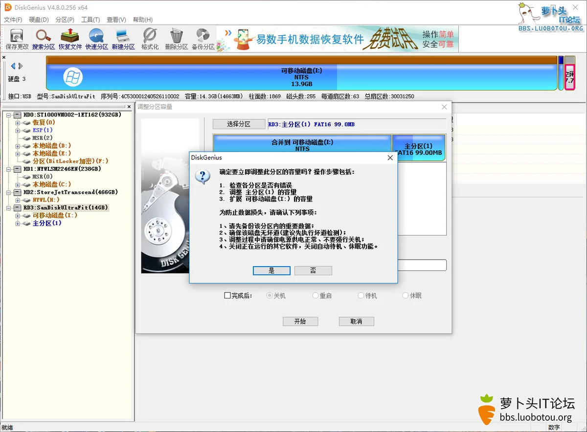

选中未分配空间,右键,就可以选择将未分配空间分配给哪个分区,由于启动文件的大小几乎不变,所以WTGA程序默认预留的空间是足够的了,只有系统分区才会由于各种原因出现空间不够用的情况,所以我们把未分配空间分配给第一个系统分区。
反复确认检查无误后(如果很迷糊就去喝杯水冷静一下~),数据无价,谨慎操作,世上没有后悔药,不是什么程序都有撤销操作的啊!操作一旦执行不可撤销,强制在执行操作后终止操作可能会造成数据损失哦!
不一会,我们就完成了操作,把未分配空间分配给了第一个系统分区。
其实也可以算做是WTGA的错误了,我不知道为什么,无论是微软的WTG还是论坛的WTGA,当然微软的只有UEFI+MBR一种模式,可移动磁盘也不可以进行部署操作,而且少了很多功能,但是两种工具建立的存放引导文件的分区都是FAT32或是FAT16文件系统的,而并非ESP文件系统的,ESP=(EFI system partition),可以翻译为中文的EFI系统分区,正式的存放启动文件的分区应该是ESP分区,而并非FAT32或是FAT16文件系统的分区,但是我用DiskGenius把现在的FAT分区格式化为ESF分区之后确实是用DG也无法把隔着一个ESP分区的未分配空间分配给前面系统分区了,看起来ESP分区很多限制啊;这个我也不是很懂,还请苹果大神来说说吧。 @viploser 还有主要开发WTGA程序的 @nkc3g4

ESP的本质就是一个FAT
我这么玩过一次 cf盘 传统_uefi+gpt win8.1 to go,然后把系统分区删掉 只保留wtga生成的esp分区 然后格式化隔一段距离新建一个FAT分区 500MB 把ESP里的EFI文件夹复制到那个FAT里
mac开机按option 两个EFI Boot活生生摆在那里 当然 选哪个都黑屏然后自动重启
如果你ESP里事grub的EFI 那就直接进grub命令行模式 仍然可以选系统进
至于怎么隔一段建立分区 dg可以调整起止扇区 也可以新建两个区 把中间那个删掉
以及 放图能不能标记一下要我们看什么 那么多磁盘 那么多参数
另及 排版啦 空行啦 字号啦什么的
再及 和中心思路不连续的补充性内容可不可以用注释符标出来呢

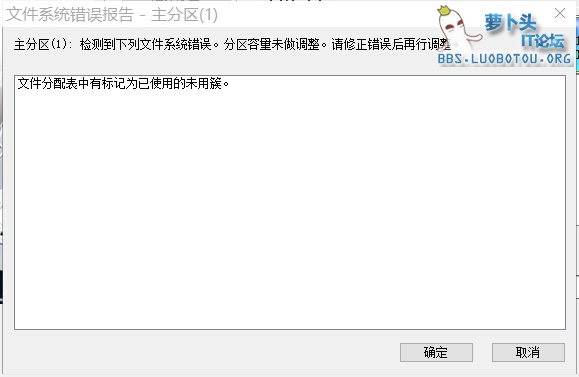

发表于 2016-9-13 09:49:19 | 显示全部楼层

 楼主| 发表于 2016-9-13 20:51:43 | 显示全部楼层
StepIn 发表于 2016-9-13 09:49
我合并时出现这个提示,要整么弄?
制作WTG时是什么配置?把制作WTG时的日志传上来,之前也有这种坛友出现过这个问题,等将来出现问题的人多了就有规律可循了。

发表于 2016-9-13 22:18:51 | 显示全部楼层
Hashimoto 发表于 2016-9-13 20:51
制作WTG时是什么配置?把制作WTG时的日志传上来,之前也有这种坛友出现过这个问题,等将来出现问题的人多 ...
制作配置:源文件:esd,u盘:cz80(可移动磁盘),vhdx最大15g,动态大小,uefi+mbr,compact,修复盘符,屏蔽本机硬盘,禁用winre,efi分区350m,其余一个分区。
logs目录有很多日志,要传哪个?
