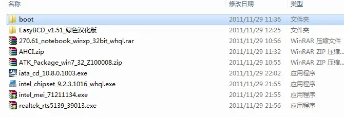

华硕A43S_XP工具和部分驱动下载地址:在二楼
里面已经给上了GT540的显卡驱动,已经修改好了的,还有部分驱动及工具,附上图

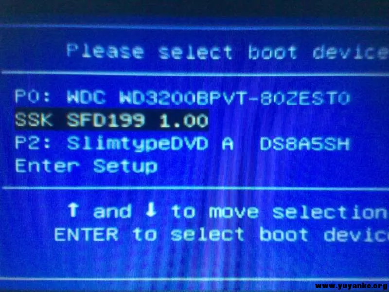

华硕A43SV在开机的时候按ESC键可以快速设置开机启动项(图中SSK SFD199 1.00 就是我的U盘)

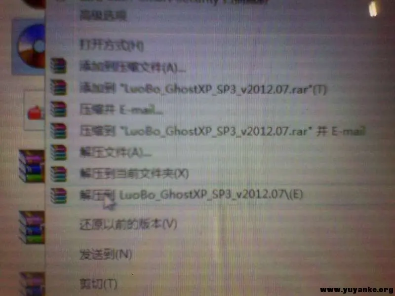

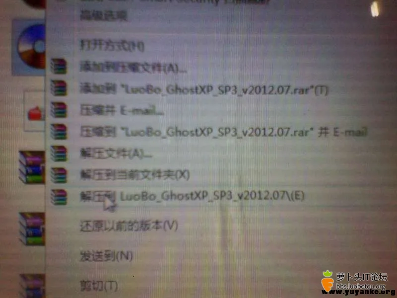

2 、把下载好的GHOST XP的ISO文件解压到其他的盘,我们主要用里面的.gho文件,如图:
把下载的ISO文件右击--选择解压到....
解压到如图所示文件夹中(此处我随便用一个GHOST系统做例子的!)

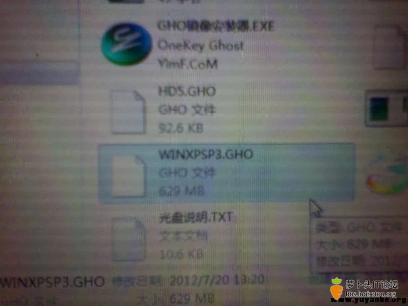

下图中那个600多兆的GHO文件就是我们所需要的,如果你看到这步不懂,请看上面的“普及知识”和下面的教程链接。
3 、然后进入PE,ghost手动操作,就是用GHOST把GHO文件恢复到刚才分的20G那个XP盘中,手动恢复的时候一定要注意 不要搞错了盘,要不然数据没了会郁闷好几天的…

5 、重启后就继续XP的安装工作了,等XP安装好之后,我们就需要手动安装驱动了,这才是重中之重,那我们就来分类讨论
1) 芯片组驱动 ,下载包有(或驱动精灵)。
2) INTEL快速储存驱动,下载包有(或驱动精灵)。
3) 芯片组MEI驱动,下载包有(或驱动精灵)。
4) 声卡驱动,下载包有(或驱动精灵)。
5) 有线无线网卡驱动,驱动精灵搞定....
6) 读卡器驱动,驱动精灵搞定...
7) 触控板驱动,驱动精灵搞定...
8) ATK快捷键驱动,下载包有(或驱动精灵)。
9) 显卡驱动(需要修改信息了),我的机型是A43EI231SV-SL,和我这机型一样的话,显卡驱动直接用我下载包里的就可以了.ii.
6、 驱动解决了,剩下的工作就简单多了,如果你只装一个XP系统的话,那么恭喜你,已经完成了;如果你装的是双系统,剩下的就是修复启动菜单,也就是引导的问题(在电脑启动的时候我们可以选择XP or win7),找到下载包里的NTBOOTautofix v2.0.2,你可以在XP里运行这个软件,运行后选择自动修复;或者,在windows 7 运行这个软件同样可以,软件会自动添加NT6(windows 7)和NT5(XP)的启动项。
