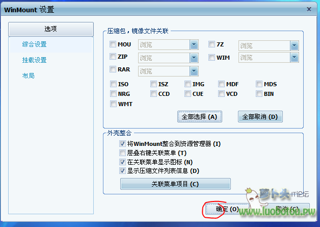

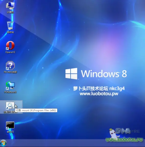

对于萝卜头Win8PE来说,需要双击加载外置程序
按一下确定

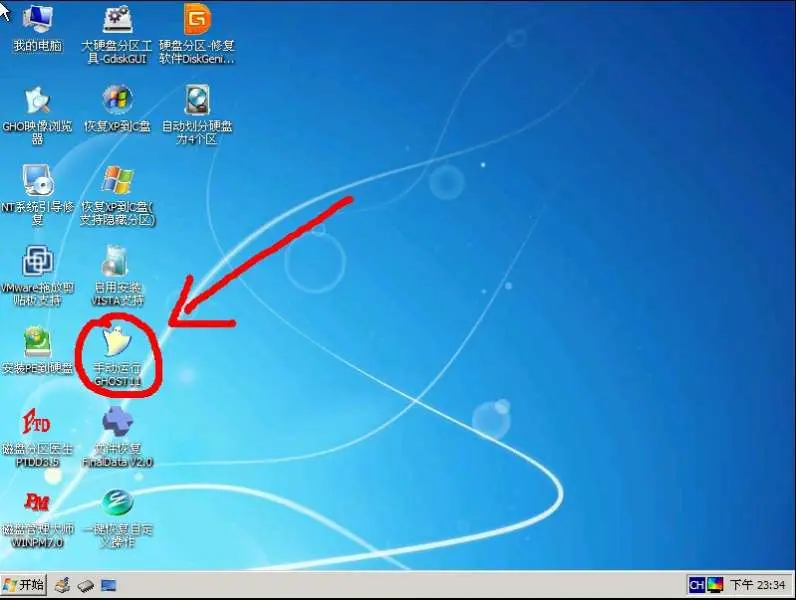

对于其他PE来说,可能gHOST直接放在桌面上了,如下图
进入到PE桌面后,找到ghost 11 这个软件
双击运行

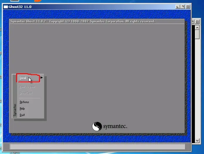

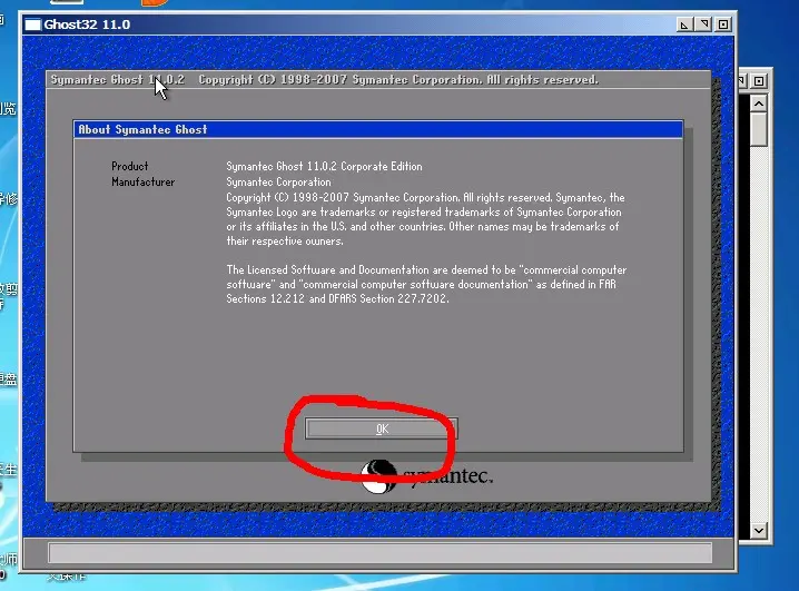

点击OK后继续
依次选择----Local - Partition - From Image

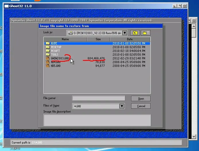

点击From Image 后,在弹出窗口中选择还原的备份文件(就是让你选GHO文件),再选择还原的硬盘和分区,点击 Yes 按钮即可。
点OPEN
点OK
点OK

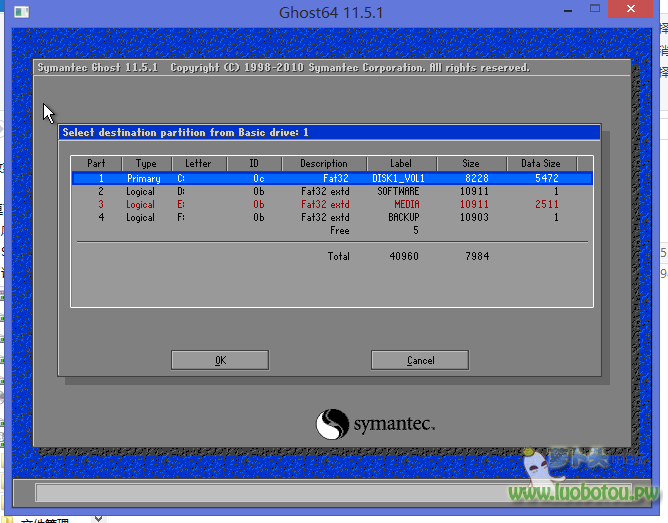

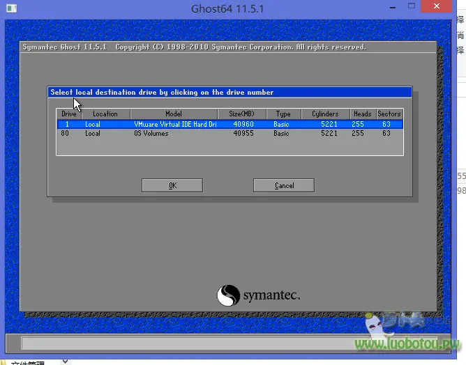

选好C盘,点OK
点YES

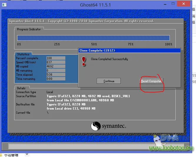

等到进度条到100%的时候,重启电脑,就开始继续装系统了,
