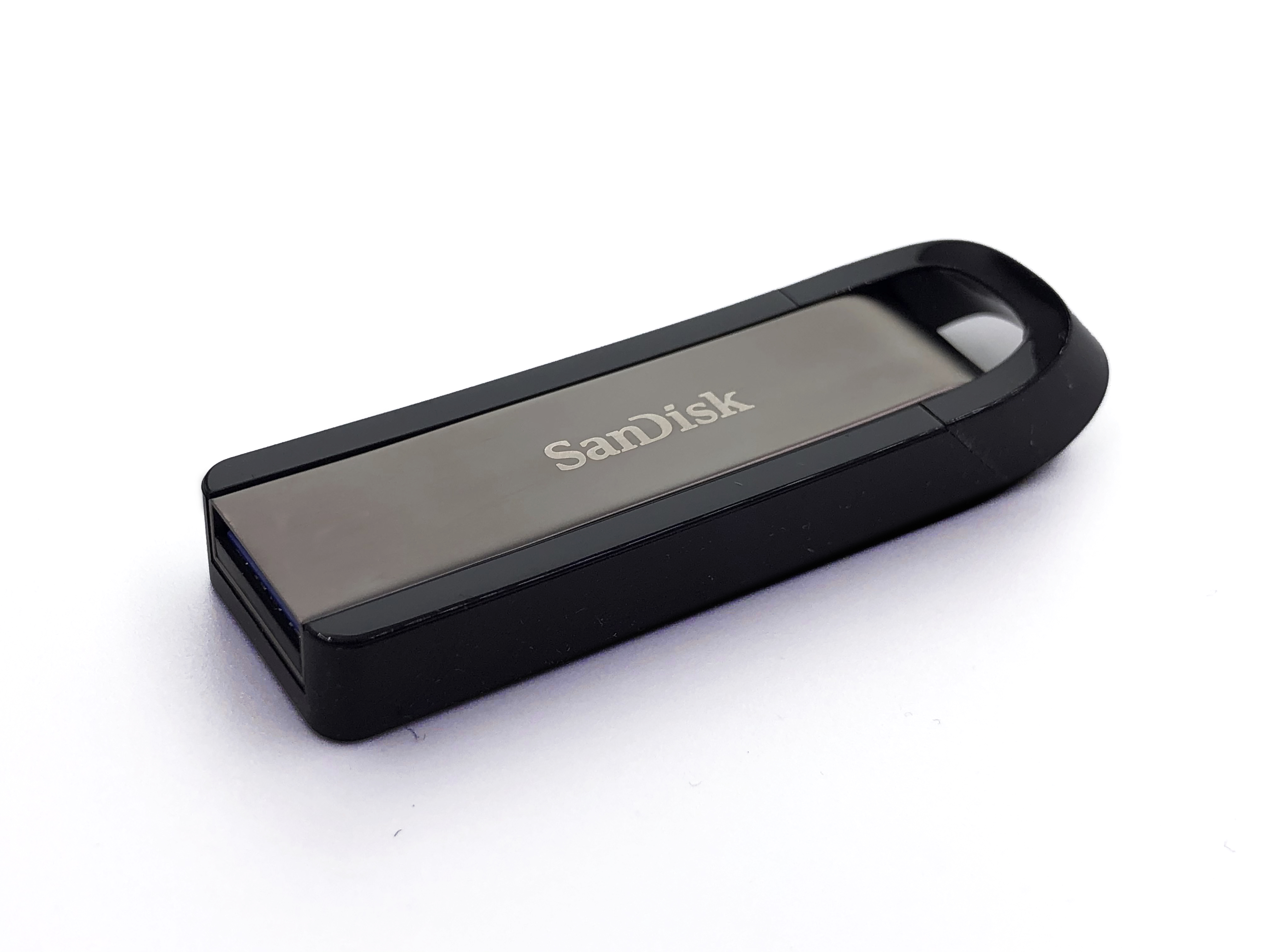

本体。盘体部分是金属,边框是光滑塑料。这种材质非常容易沾指纹和灰尘。
style="max-width:100%;">
尾部是闪迪U盘标志性的翘尾巴设计。

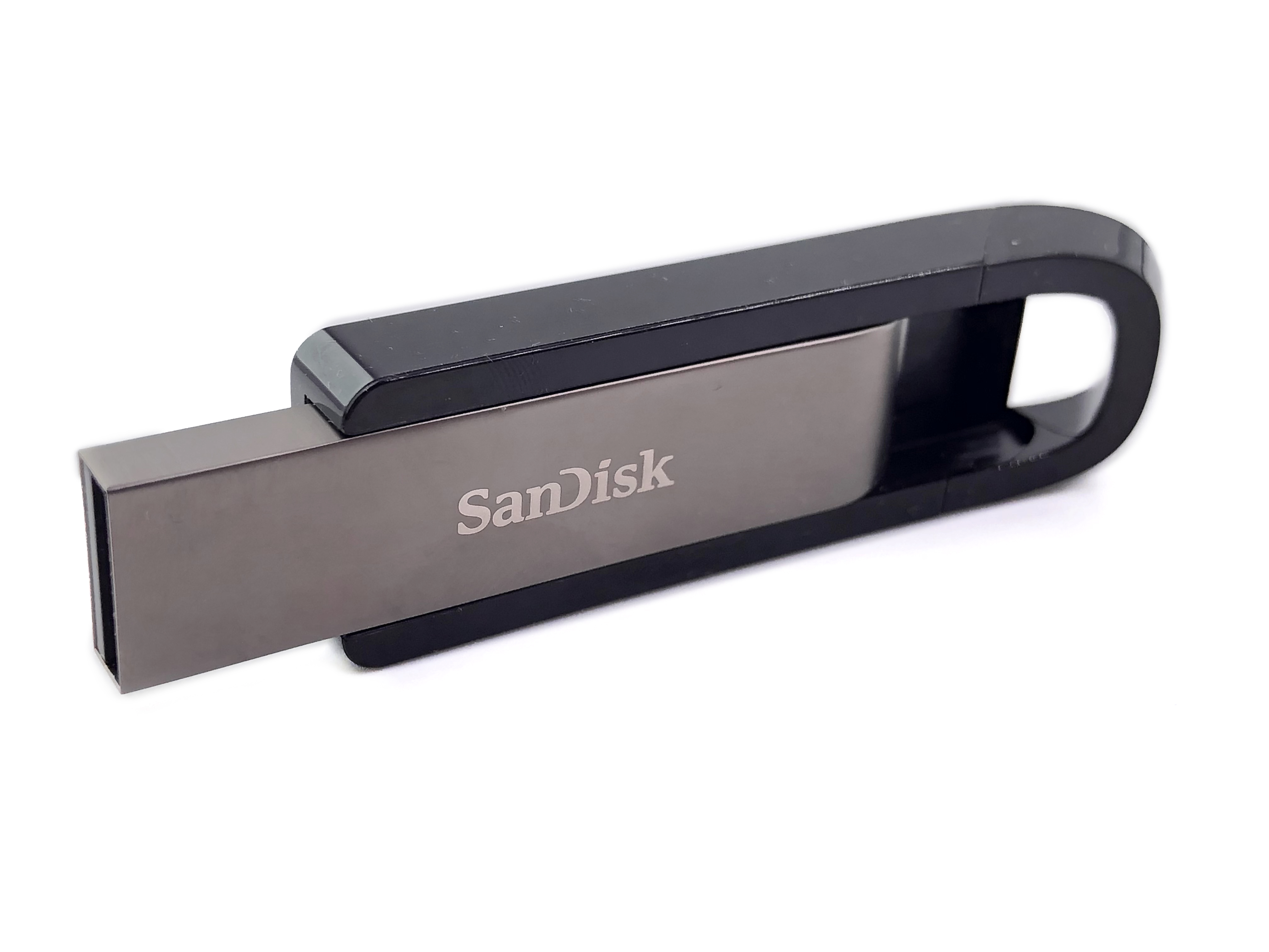

伸缩设计,也是闪迪一贯的设计,用力按下往前推出。再按下往后可以收入。
整体长度约6cm。

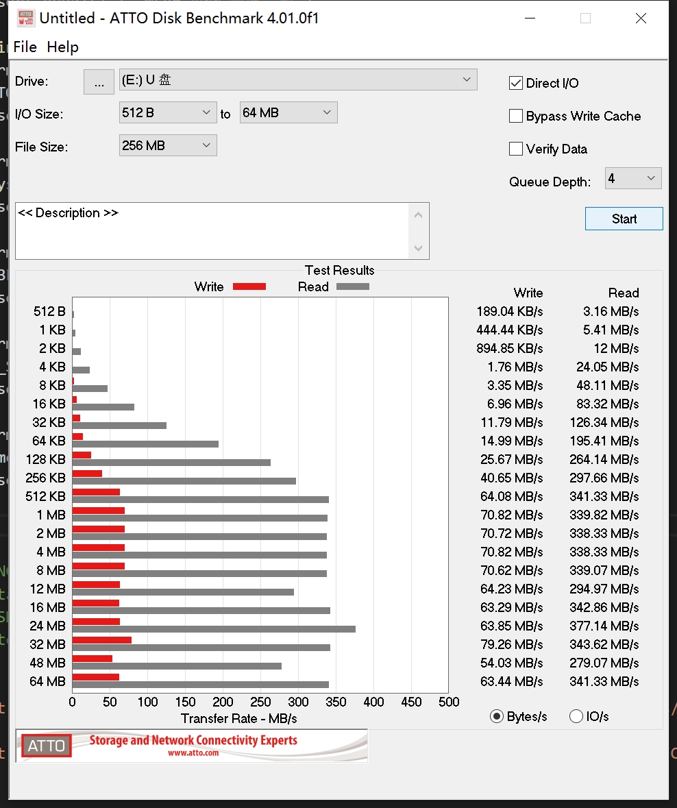

  • ATTO Disk Benchmark
style="max-width:100%;" width="100%">

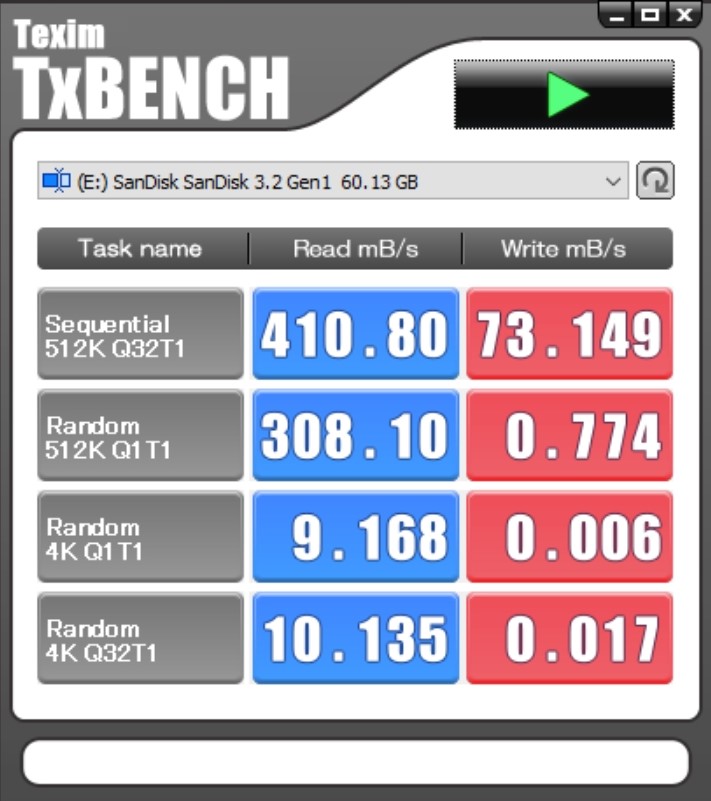

  • TxBENCH

连续读取速度很高,达到了官宣的400MB/s,但4K很糟糕,跟闪迪以前的U盘有很大区别,曾经的CZ73是WTG入门U盘,如今的CZ810已经不能制作WTG了。
优点:连续读取速度高,重量轻。
缺点:4K性能差。64GB售价119,性价比低。
