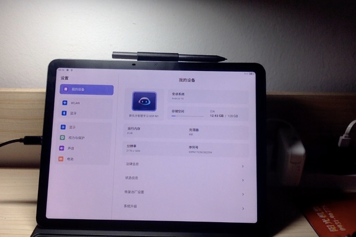

然而楼主最近也是新换了新东方刚刚发布的N1学习机
学习机成平板状 下下方自带定制键盘接口 可连接学习机保护套上的键盘
学习机带前后置摄像头 前摄旁边还有红外测距 用来提醒学生远离屏幕
摄像头的清晰度十分感人 但是还是不错的 用来上网课之类不成问题
键盘总体手感不错 比MacBook上的键盘更有机械感一点
自带触控笔 需要一节9号电池
正常开机后会进入新东方定制的软件
我们通过设置可以看到 平板是运行了安卓10系统
官方所说的配置为8核2GHz CPU 128G+8G
下面来看aida64的数据

1、折腾安卓常规操作 通过开发者菜单启用ADB调试
但是打开设置后我们会发现 这个系统设置是被阉割过的!
先不管那么多 找到详细信息用点击大法看看哪个可以点
此时发现型号是可以点击的
but并无卵用。。。
2、常规操作之二 看看那些接口可以使用
然而也是十分给力 整个机子只有一个USB-C接口
此时找出我们的OTG线 和一个格式为FAT32的U盘(低版本安卓并不能原生支持exFAT)
插入后我们可以发现 系统十分给力的读了出来
此时事情变得简单起来
经过我的推测 新东方实际上是写了一个程序运行在安卓系统之上而已
虽然没有办法回退到系统桌面 but
我们可以下载第三方的桌面启动器
在这里我选择的是
将apk 文件拷入U 盘
使用OTG 连接到学习机并进入安装
安装成功 点击选择默认桌面会发现 总共有三个桌面启动器
更改默认启动器也是可以的 不会出现问题
用来写帖子也是很香的
