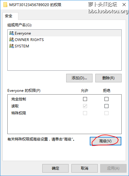

5.右键点击MSFTXXXXXXX项,点击权限
点击高级按钮
点击所有者后面的更改链接,输入本机用户名,确定

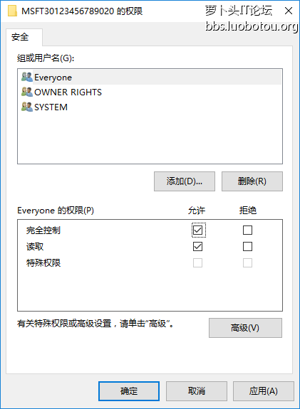

在刚才安全选项卡中的Everyone权限中 勾选 完全控制-允许 。

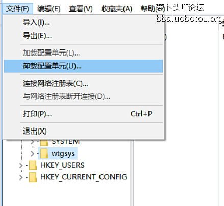

7.卸载配置单元,权限可以不改回
