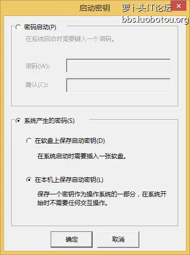

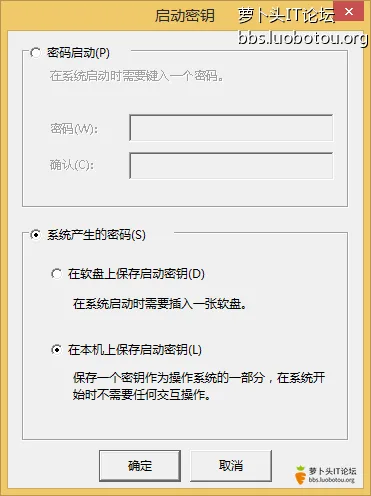

SYSKEY加密有两种方式 密码启动和系统产生的密码
系统产生的密码又分两种 在软盘上保存密码和在本机上保存。
因为现在基本上没人用软盘,
所以 先从在本机上保存启动密钥来研究
我是这样做的,测试环境:虚拟机WIN7 32位

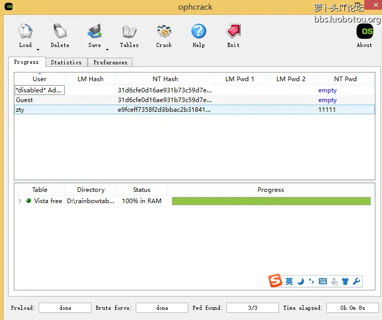

1.设置用户密码,开启SYSKEY加密,这样看起来和不加密没什么区别
2.进WINPE(可用萝卜头论坛的WIN8PE) 提取SAM和SYSTEM 文件
3.用OPHCRACK破解
直接选择Load》Encrypted SAM
破解成功。
我又用网上的BKHIVE+SAMDUMP2方式提取HASH,得到NT HASH是一样的
看来这种加密方式很容易破解。

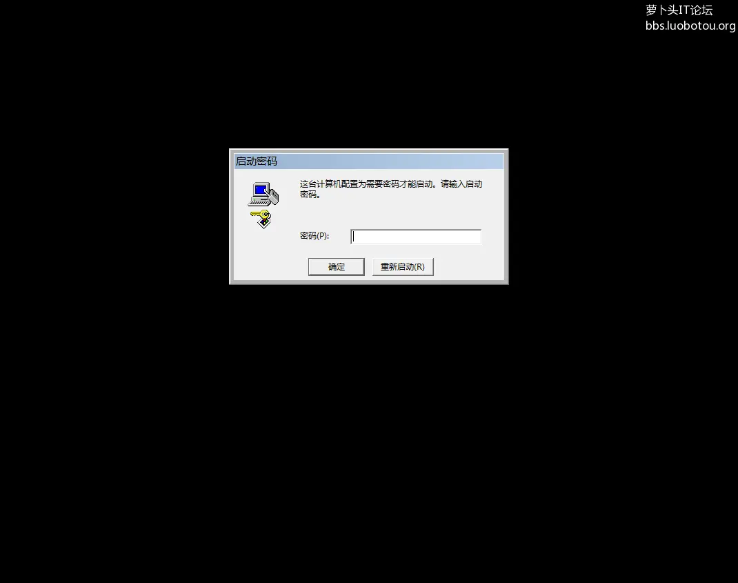

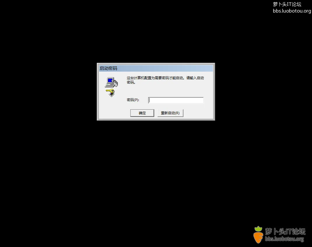

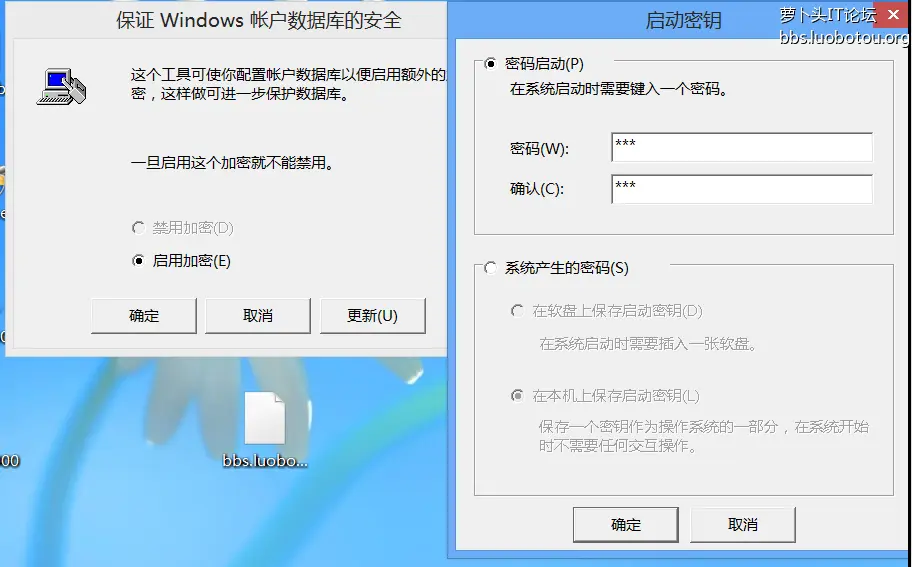

下面研究 SYSKEY 第一种方式 密码加密破解在SYSKEY 加密界面设置一个密码
启动后需要先输入SYSKEY密码,再输入系统用户密码。

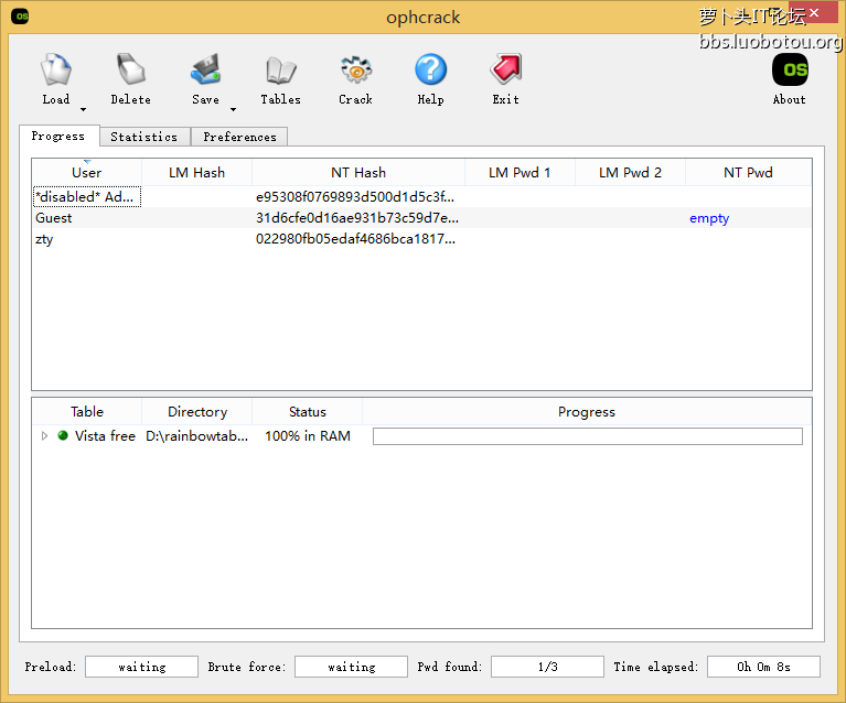

首先我是按照刚才的方法 提取SAM SYSTEM破解
这一次提取的NT HASH 跟上次不同,使用VISTA FREE SPECIAL NUM 彩虹表都无法破解,
那么这个HASH有可能是错误的。这种破解方式行不通
