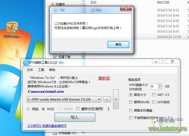

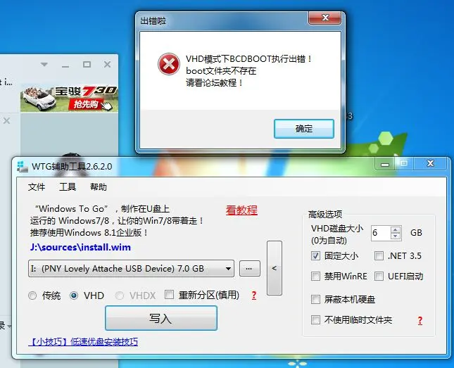

这个是怎么回事、、

发表于 2014-7-24 10:02:11 | 只看该作者
VHD磁盘空间太小了,6GB根本不够,最小10G吧。另外可以勾选不使用临时文件夹试试

我的32G的u盘坏了。。只有个8G得了。。。之前装老树的系统可以。。。但是不注册就能用一会。。、、
发表于 2014-7-24 10:06:57 | 只看该作者
aa450109649 发表于 2014-7-24 10:06
我的32G的u盘坏了。。只有个8G得了。。。之前装老树的系统可以。。。但是不注册就能用一会。。、、 ...
那就别勾选固定大小了,设置为0,让程序自己分配。
