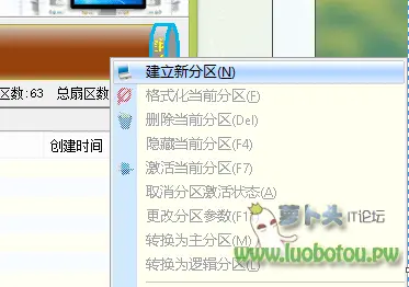

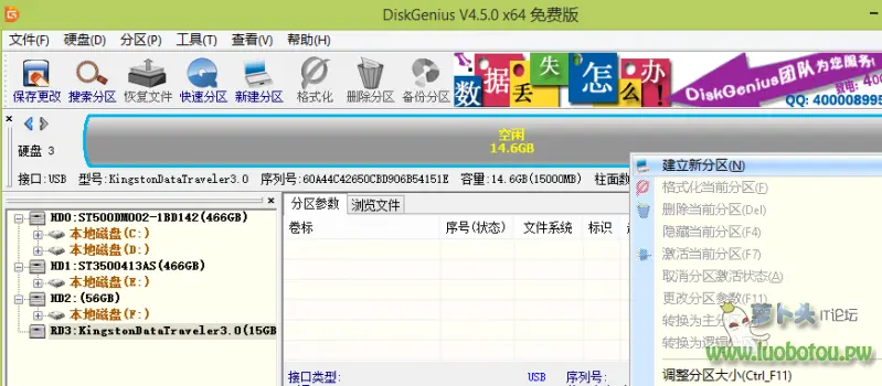

第一部分,DiskGenius处理优盘

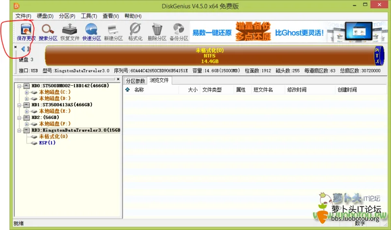

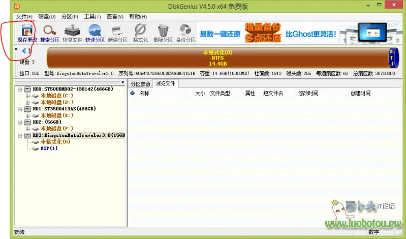

1.删除优盘的所有分区
2.转换为GPT分区表
3.建立分区

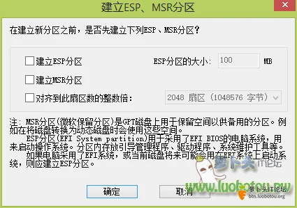

4.注意这里不要选前两个
5.留出约100M空间空间,一会建立EFI引导分区
6.剩下的一点空间建立新分区
7.建立EFI 系统分区
8.保存更改并按提示格式化。

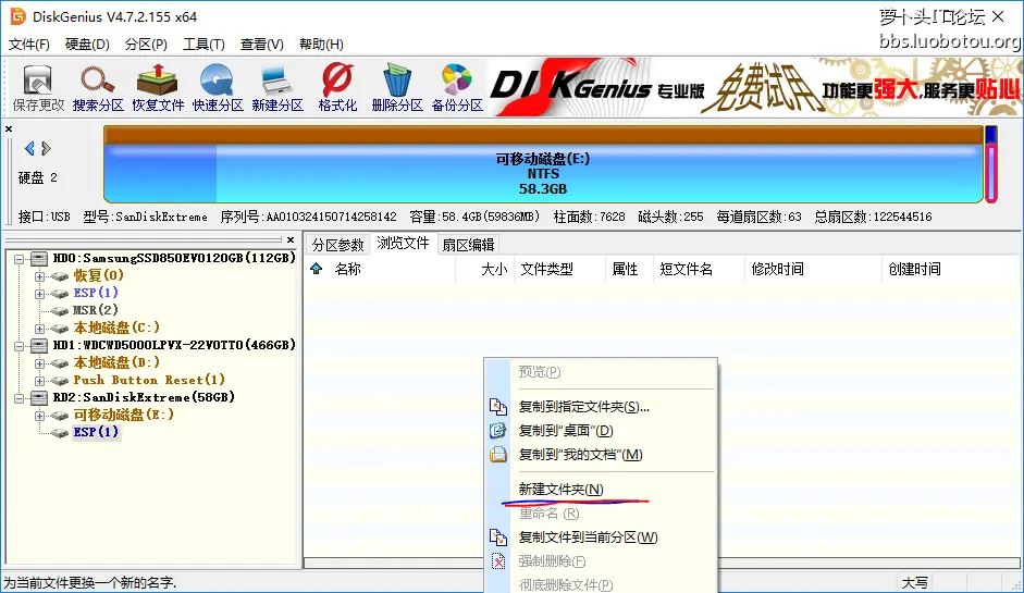

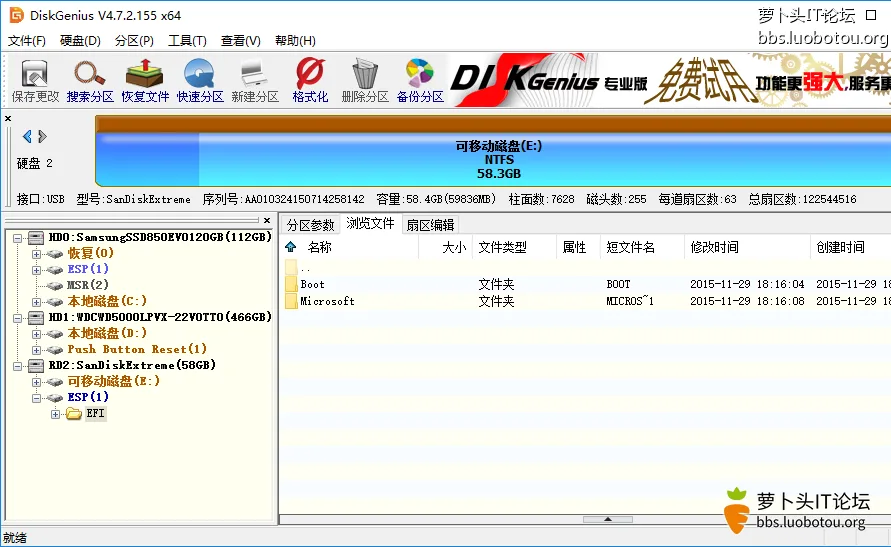

第三部分,将引导文件添加到EFI分区
1.打开DiskGenius,选择刚才建立的小分区,切换到浏览文件选项卡
右键》新建文件夹
文件夹名称EFI
2.打开EFI文件夹,新建Boot和Microsoft文件夹

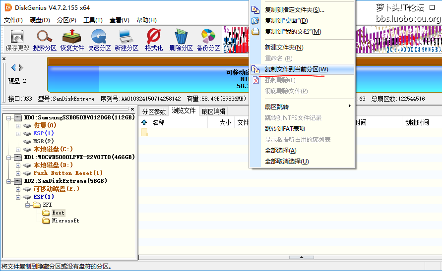

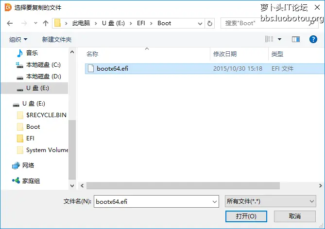

3.打开Boot文件夹
右键》复制文件到当前分区
选择X:\EFI\Boot\bootx64.efi(X为优盘盘符)文件

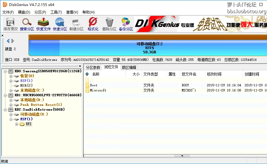

4.返回上一级,打开Microsoft文件夹
在Microsoft文件夹中新建Boot文件夹
5.打开新建的Boot文件夹
将X:\EFI\Microsoft\Boot\BCD复制到当前分区(只复制这一个文件)
6.完成!

发表于 2014-1-24 12:58:21 | 只看该作者
“将整个EFI文件夹 用diskgenius添加到优盘的EFI启动分区。”
这里遇到了麻烦,无论怎么拖,都会显示一个禁止的标志
发表于 2014-1-24 13:01:23 | 只看该作者
这里遇到了麻烦,无论怎么拖,都会显示一个禁 ...
解决了,用过非Windows系统可以显示所有的分区(用的OSX)
 楼主| 发表于 2014-1-24 16:18:39 | 只看该作者
新建文件夹可解决。、
