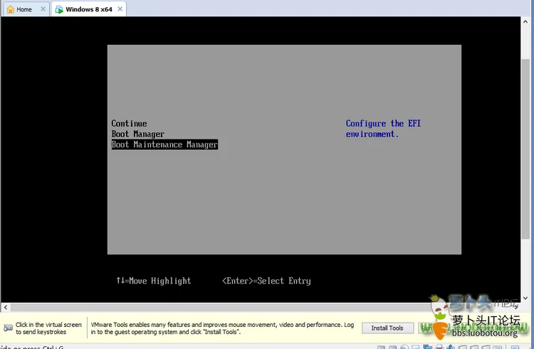

2.事先将“Shell.efi[color=rgb(0,0,255)]”放到U盘的根目录,运行虚拟机,按下“ESC键”进入虚拟机的“UEFI BIOS”。[/color]

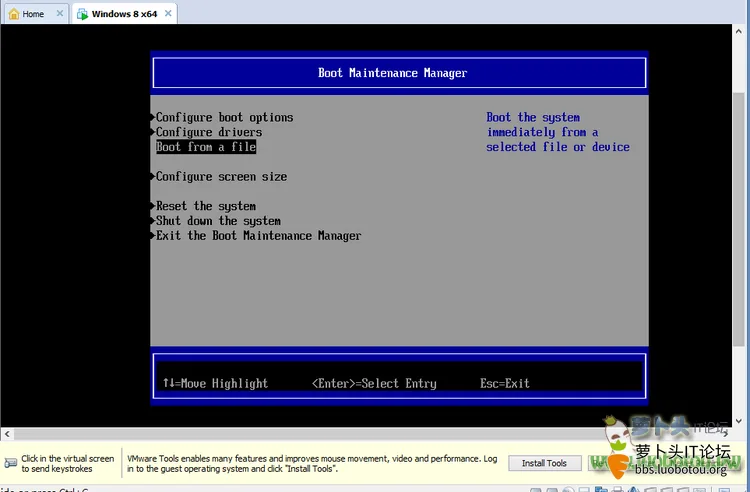

[color=rgb(0,0,255)]3.[/color][color=rgb(0,0,255)]点击“Boot Maintenance Manager”进入,如下图所示:[/color]

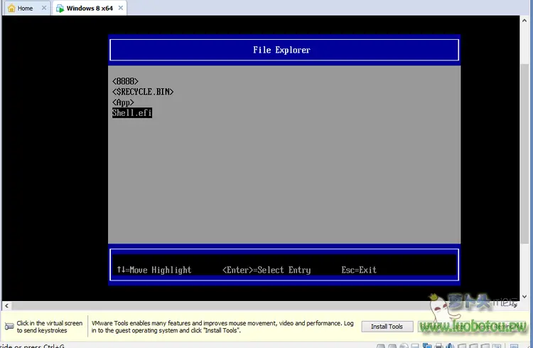

[color=rgb(0,0,255)]4.点击“Boot from a file”进入下图(下图所选的是我的优盘):[/color]

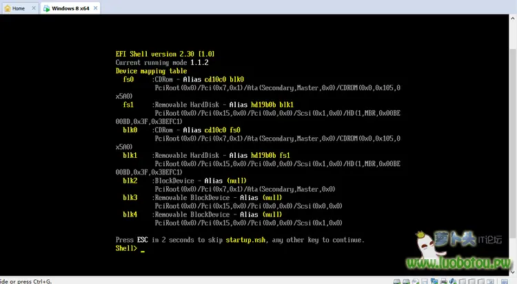

5.选择优盘后,选择根目录下的“Shell.efi”即可进入[color=rgb(0,0,255)]“EFI SHELL”。[/color]

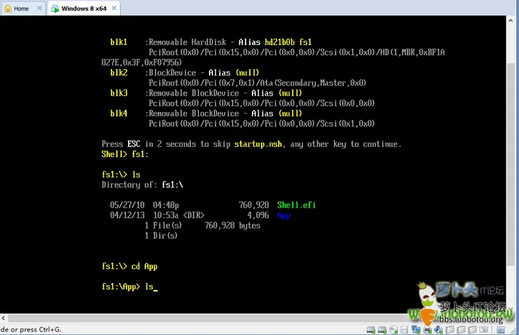

[color=rgb(0,0,255)]6.上图即为[/color][color=rgb(0,0,255)]“EFI SHELL”,类似于“DOS窗口”,当然也有它自己的命令:[/color]
[color=rgb(0,0,255)] 输入 [/color]fs1: [color=rgb(0,0,255)]表示进入某个磁盘(这里是我的优盘),输入[/color]ls[color=rgb(0,0,255)]表示显示该目录下的所有文件[/color]
[color=rgb(0,0,255)] (下图可知,U盘中存在Shell.efi和App文件夹)[/color]
[backcolor=rgb(233,253,232)][color=rgb(0,0,255)] 输入 [/color]cd App[color=rgb(0,0,255)] 表示进入App文件夹,再次输入[/color]ls[color=rgb(0,0,255)]列出App目录下的所有文件[/color][/backcolor]

发表于 2019-12-30 10:27:28 | 只看该作者
請問 LegacyBoot.efi 要怎使用?
先進入Shell.efi 然後cd 到 app
執行 LegacyBoot.efi 出現 Too few arguments
是後面要帶什麼嗎?
