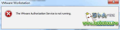

把虚拟机卸载了,重新安装,重新打开vmk虚拟机文件,依然是上述报错
windows白痴的我没办法了,捣鼓了一通没整明白,回到家之后借助Internet帮我解决了这个问题
出现The VMware Authorization Service is not running.报错的根本原因是开机没有启动“VMware Authorization Service”服务

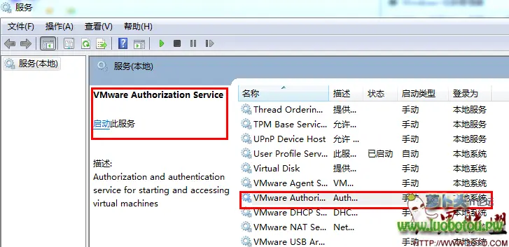

打开windows任务管理器,选中“服务”菜单栏,是如下界面:
然后在该界面的右下角有“服务”按钮
点击“服务(S)”,弹出“服务”对话框
在服务列表里面查找跟VMware相关的服务,查找结果如下:

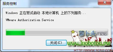

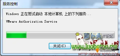

点击上图中的“启动”,启动“VMware Authorization Service”服务

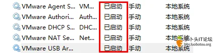

查看启动后的状态
但是我发现启动方式是“手动”,那就意味着我每次关机之后再开机都得手动操作一次,为了实现开机自启动,

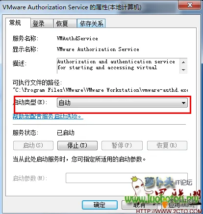

选中“VMware Authorization Service'”右键,点击“属性”,我又做了如下设置:
将“启动类型”选项由“手动”改为“自动”,截图如下:

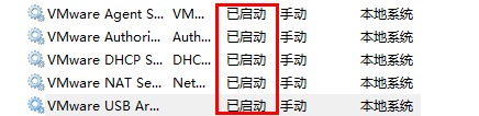

现在再查看一下最后的启动状态:
现在OK,设置完成,再去启动虚拟机没问题喽
