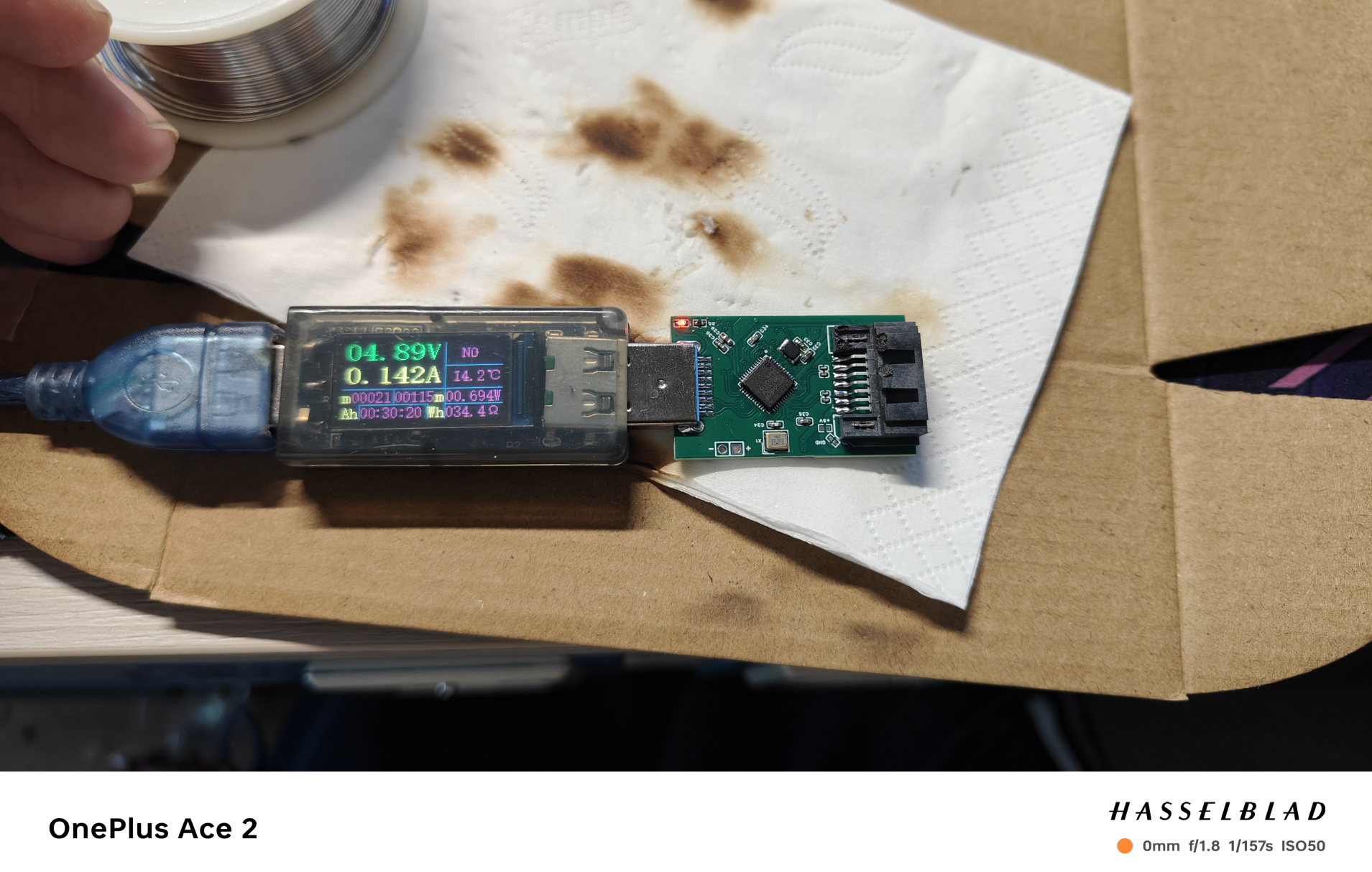

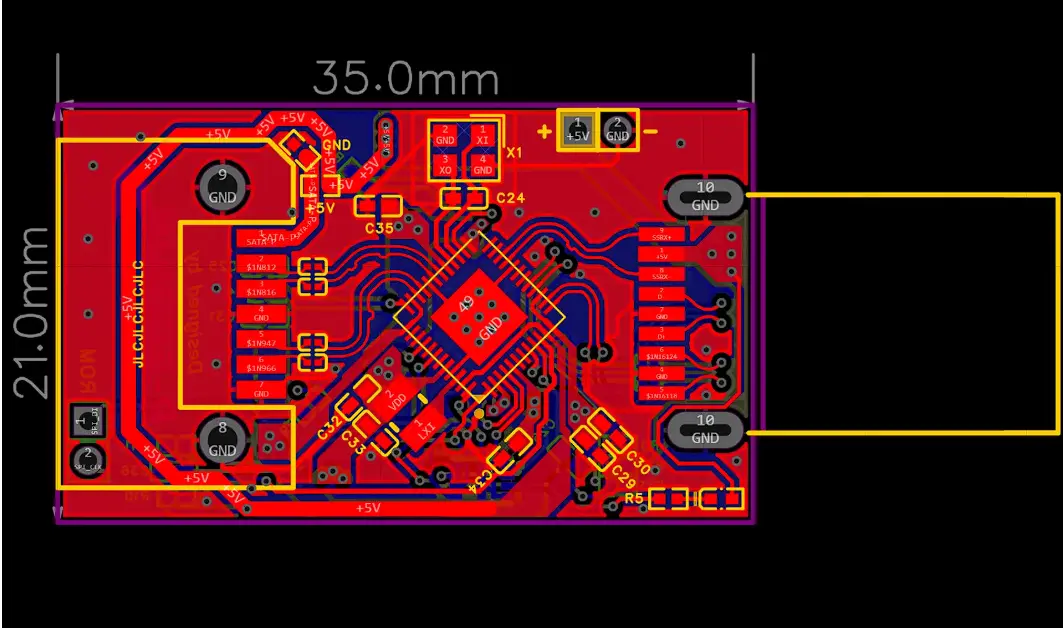

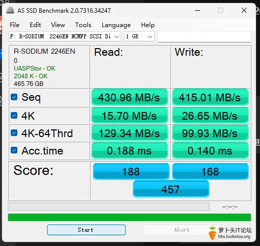

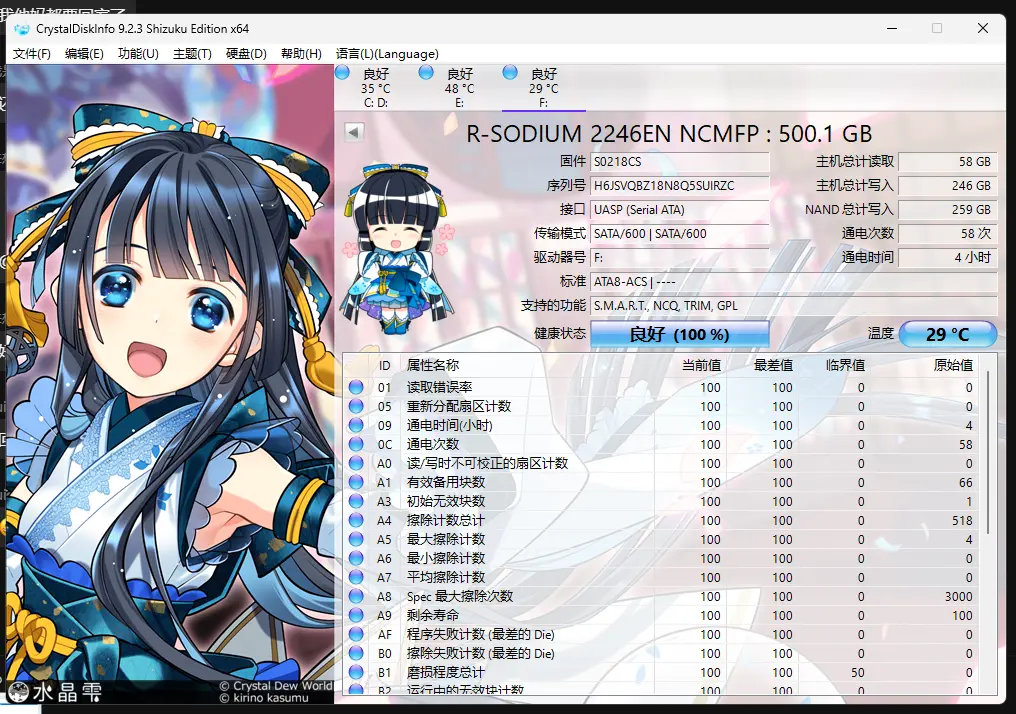

使用ASM235CM作为USB/SATA桥接芯片。
oshwhub开源广场链接:USB转SATA USB3.2 ASM235CM超小转接板
Bilibili实战演示:USB3.2转SATA ASM235CM超小转接板
ASM235CM:ASM235CM 是祥硕科技 (ASMedia) 最新一代的单芯片解决方案,可实现 USB 3.2 Gen2x1 到串行 ATA (SATA) 主机接口的桥接。该芯片高度集成了 SuperSpeedPlus、SuperSpeed、High Speed、SATA 1.5/3.0/6.0 Gbps 的祥硕自研 PHY 技术,并内置 CC 逻辑电路,实现 USB 线缆的可逆插入和方向功能。ASM235CM 兼容性出色,可与 USB 3.2 主机和 SATA 设备无缝协作,同时采用先进的工艺技术,优化芯片功耗表现。

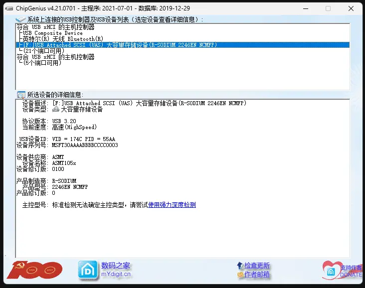

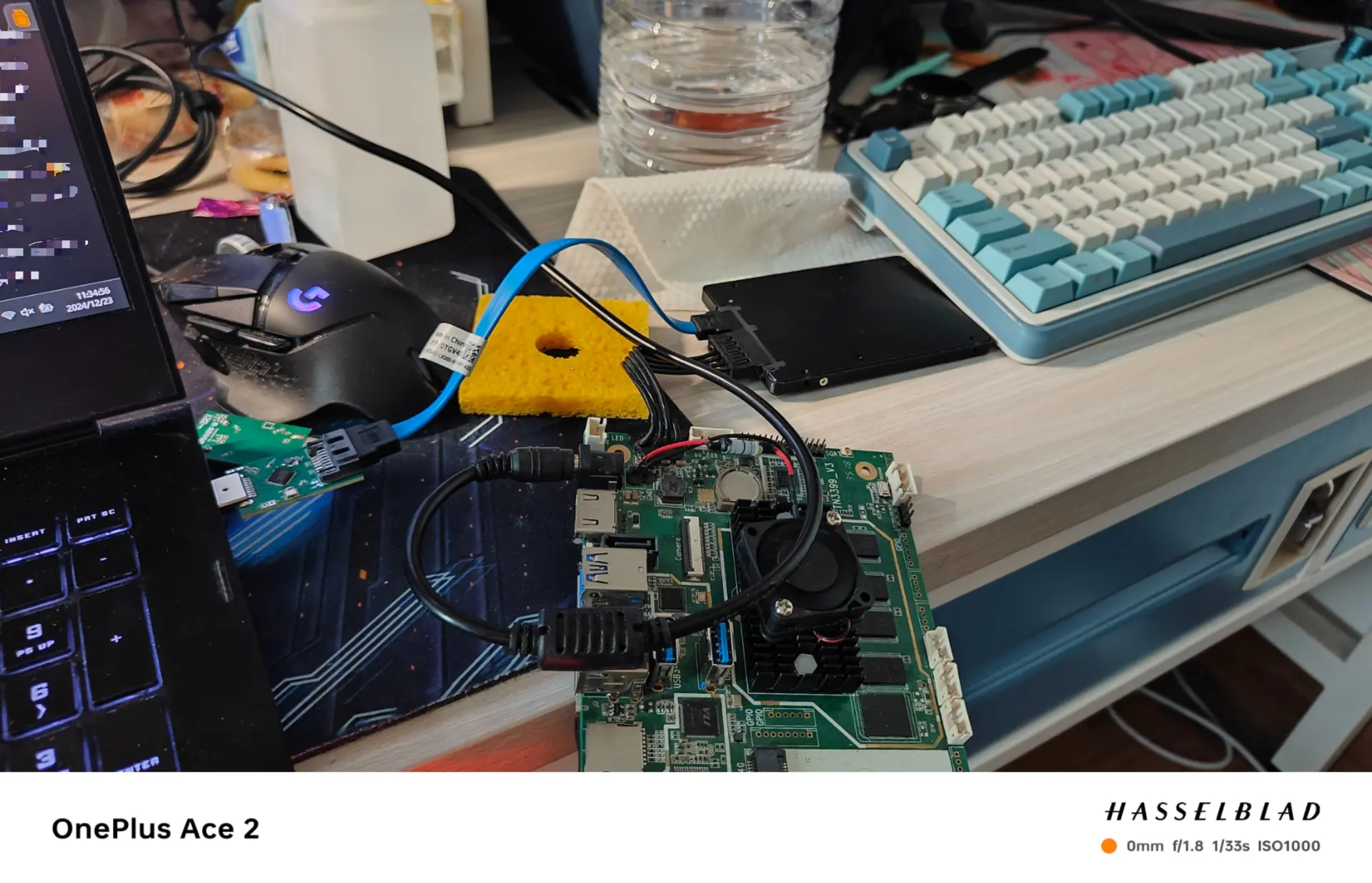

测试使用了自制的SM2246EN+NCMFP 512G SATA固态硬盘:
雁过长空,影沉寒水。雁无遗踪之意,水无沉影之心。
