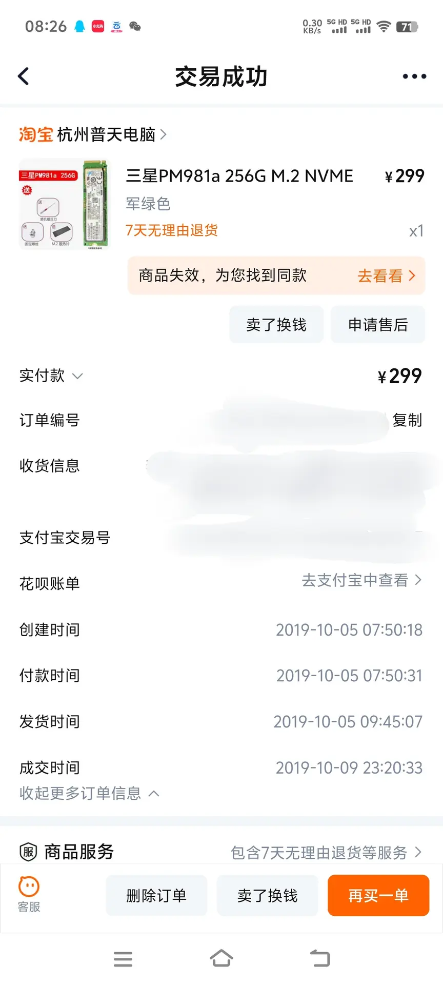

19年10月买的,此前一直当系统盘使用,但由于容量太小256G的想换掉,买了块新硬盘还没到所以还没拆下来,想问问该盘的颗粒都能用哪个主控?并且pm981a是有独立缓存的,不知道独立缓存能不能也利用上?
我有个朋友修手机的,想了解一下买个主控板,带着板料去找他焊,搞个自用的U盘。
求解答一下吧,先谢谢大家了
