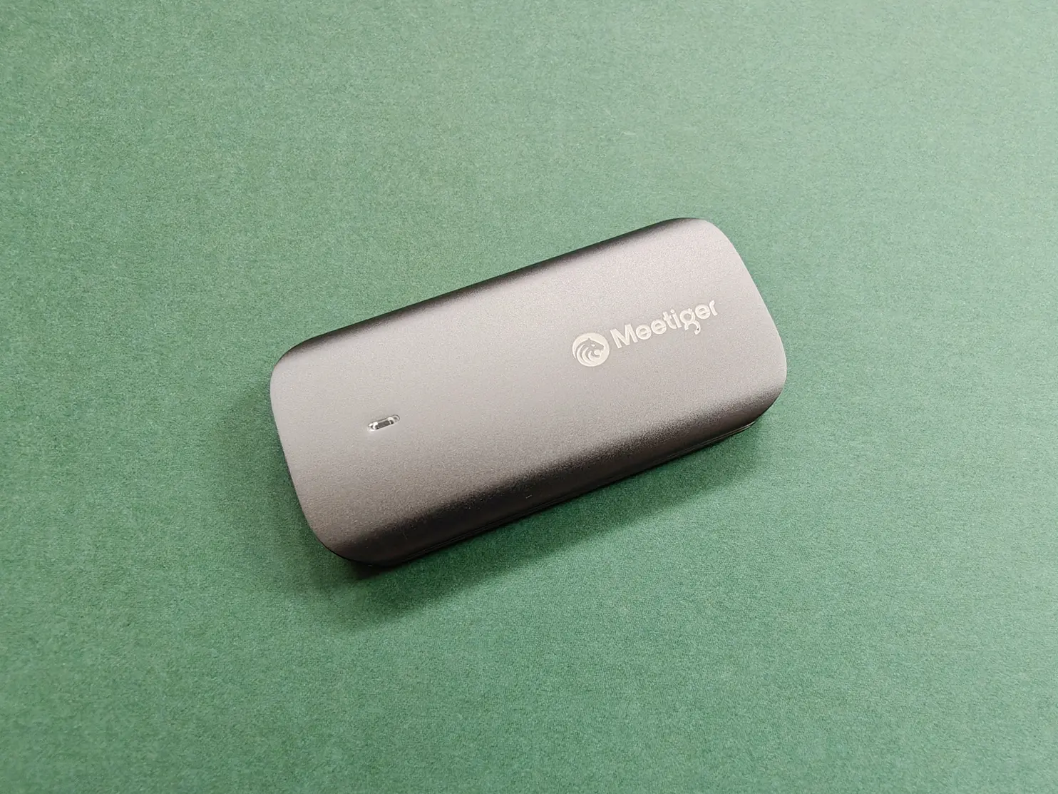

本人以前用的ACER V5-573G笔记本电脑,换新本后也没处理掉,留着给老婆和闺女看片用。前段时间不知道啥情况,突然开不了机了,自己排查了下也没发现什么问题,老电脑也懒得送修了,只是想着电脑硬盘上还有老婆和闺女的照片啊资料啥的要导出来。这电脑上装了两个硬盘,一个美光240G sata硬盘当系统盘,一个金胜维2T msata硬盘存影音资料等。sata的硬盘上手上有个绿联的硬盘盒可以用,msata的手上没硬盘盒,便淘宝上淘了了迷虎的msata硬盘盒。

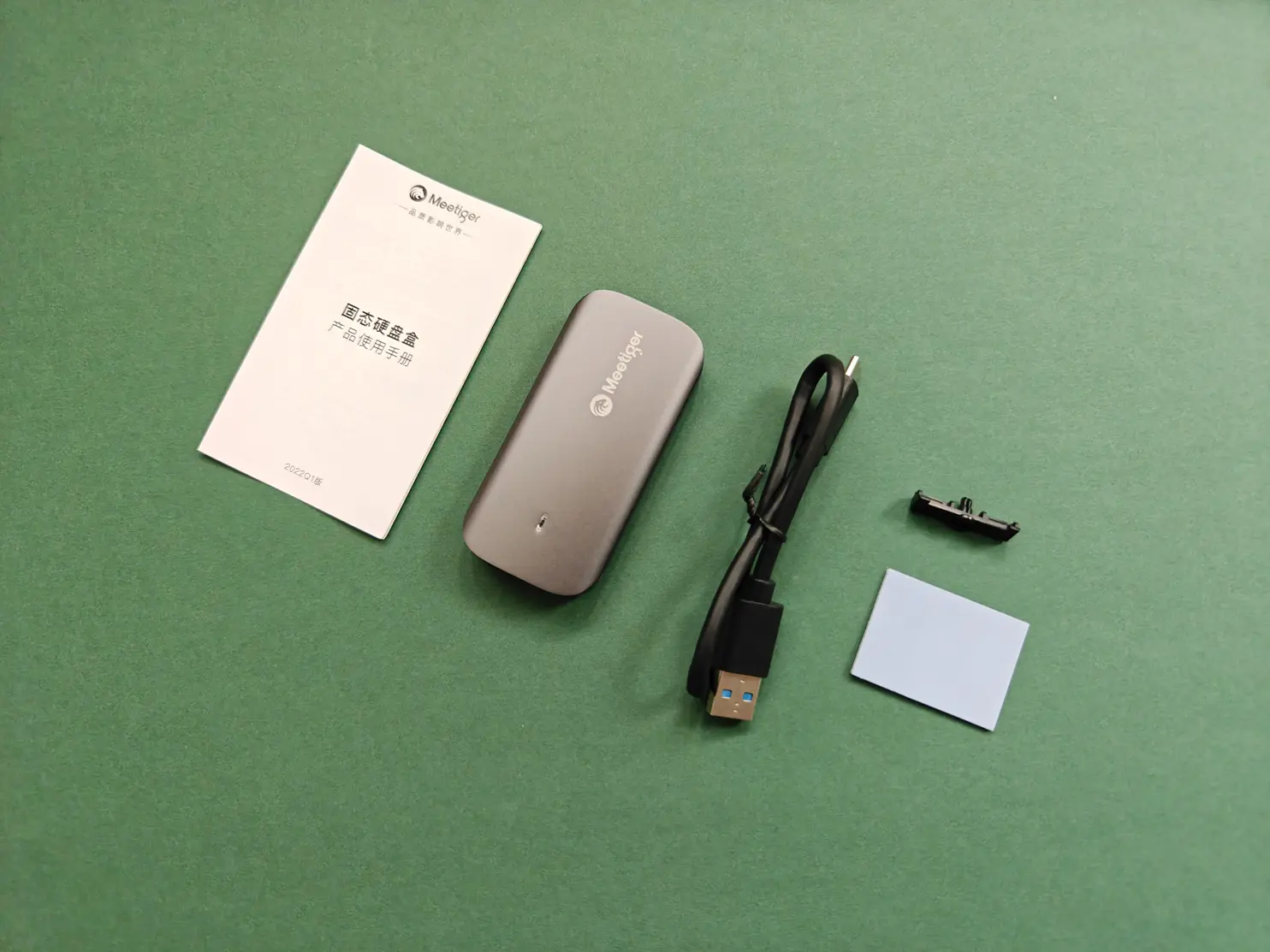

硬盘盒的包装比较简单,全套包括硬盘盒、数据线、半高硬盘卡口、散热硅胶和使用手册。
硬盘盒有深空灰和墨玉黑两色可选,我入手这款为深空灰色。硬盘盒的外壳采用铝合金材质,正面印有迷虎的logo及英文,背面印有型号和速率等。

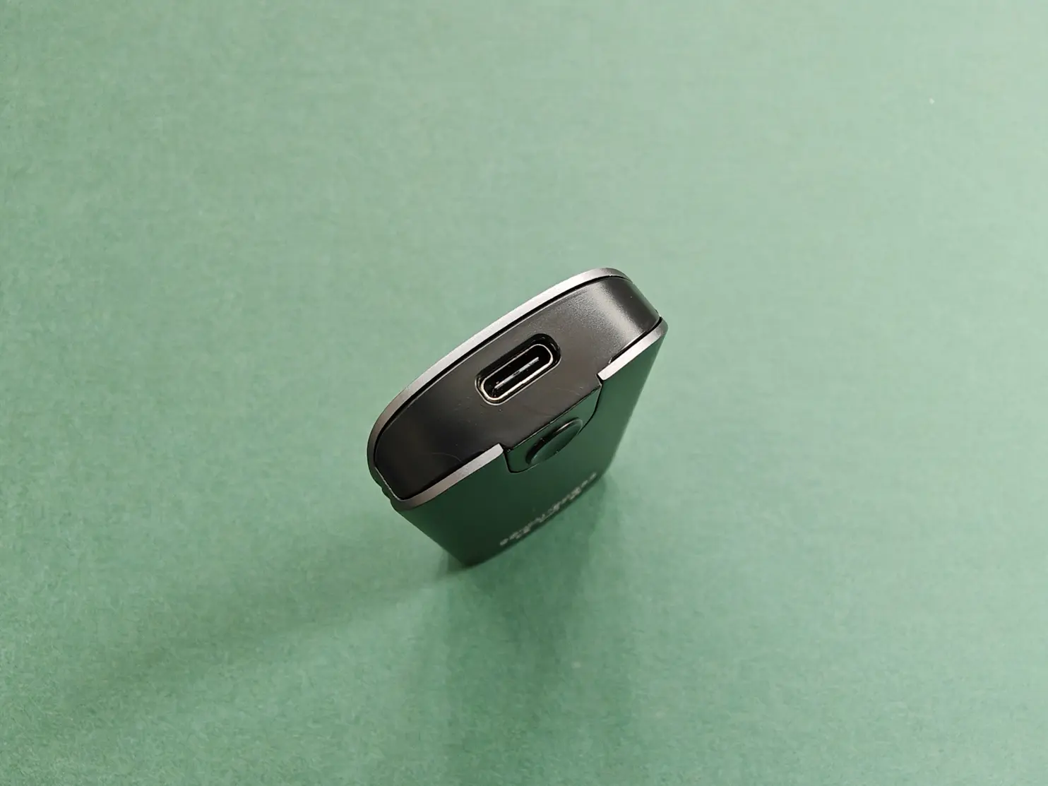

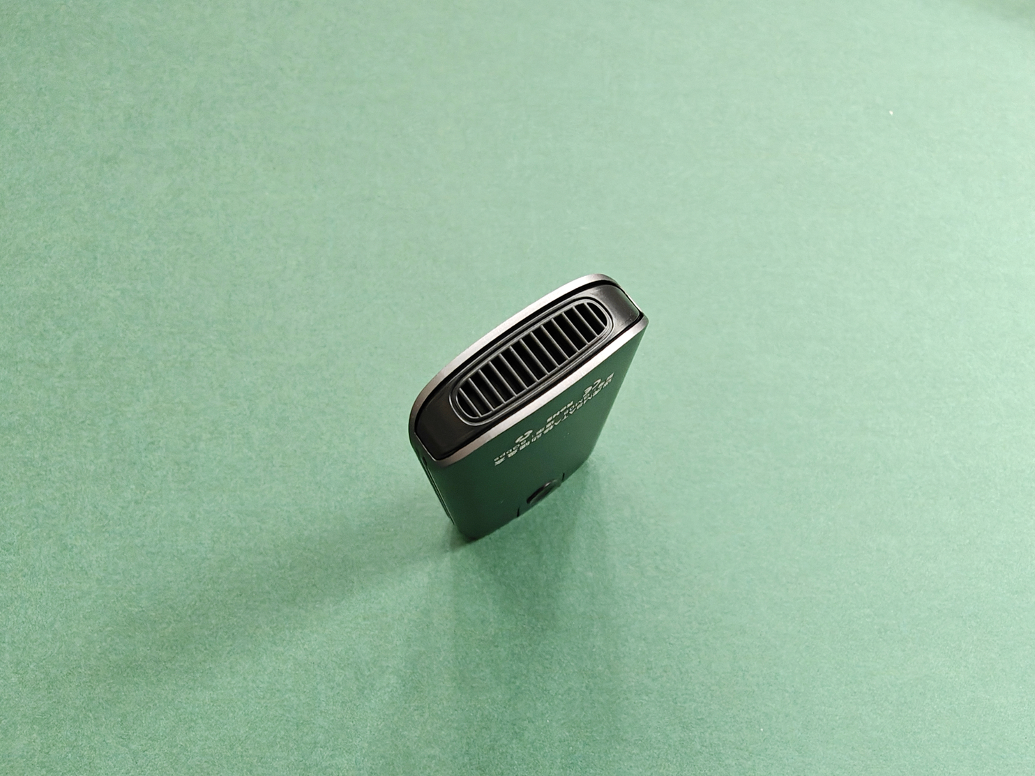

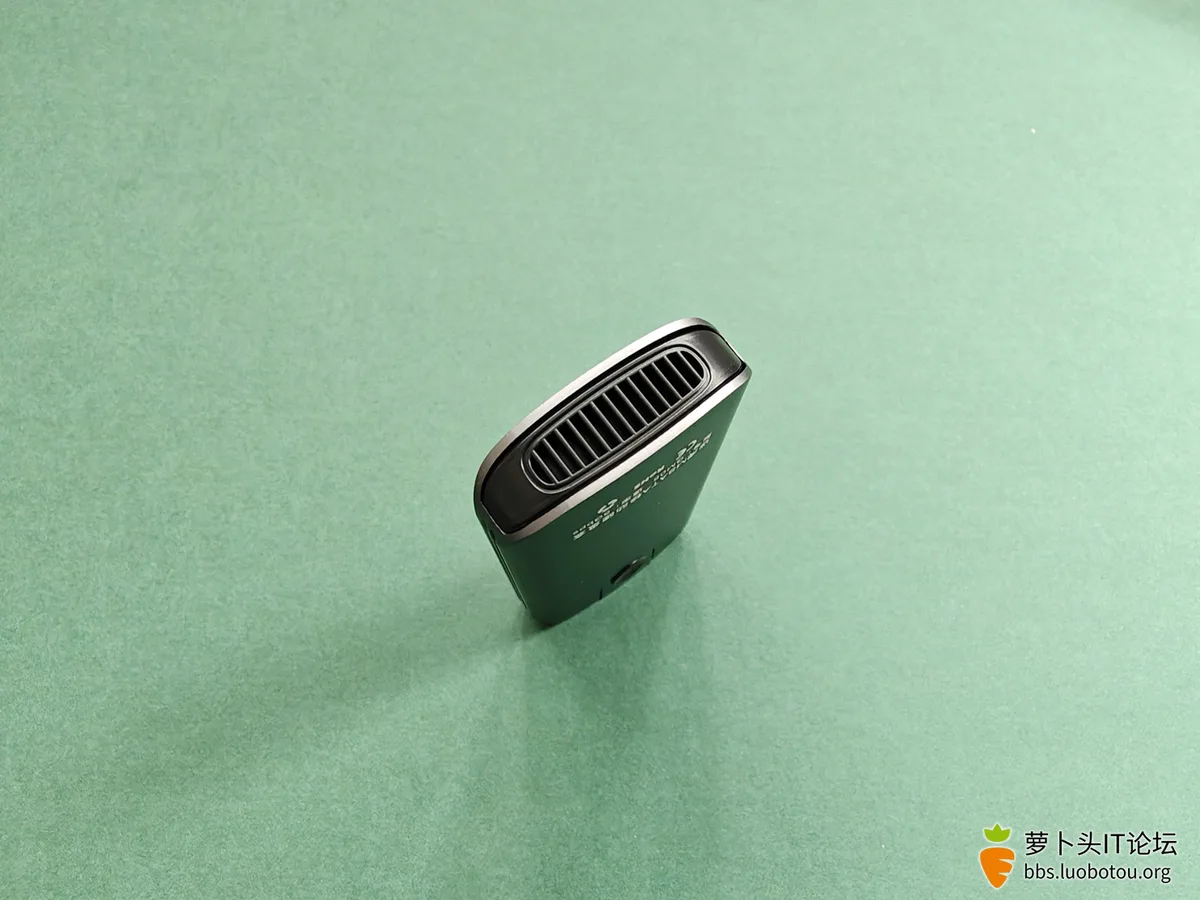

硬盘盒的两端分别是散热孔和USB-C接口。

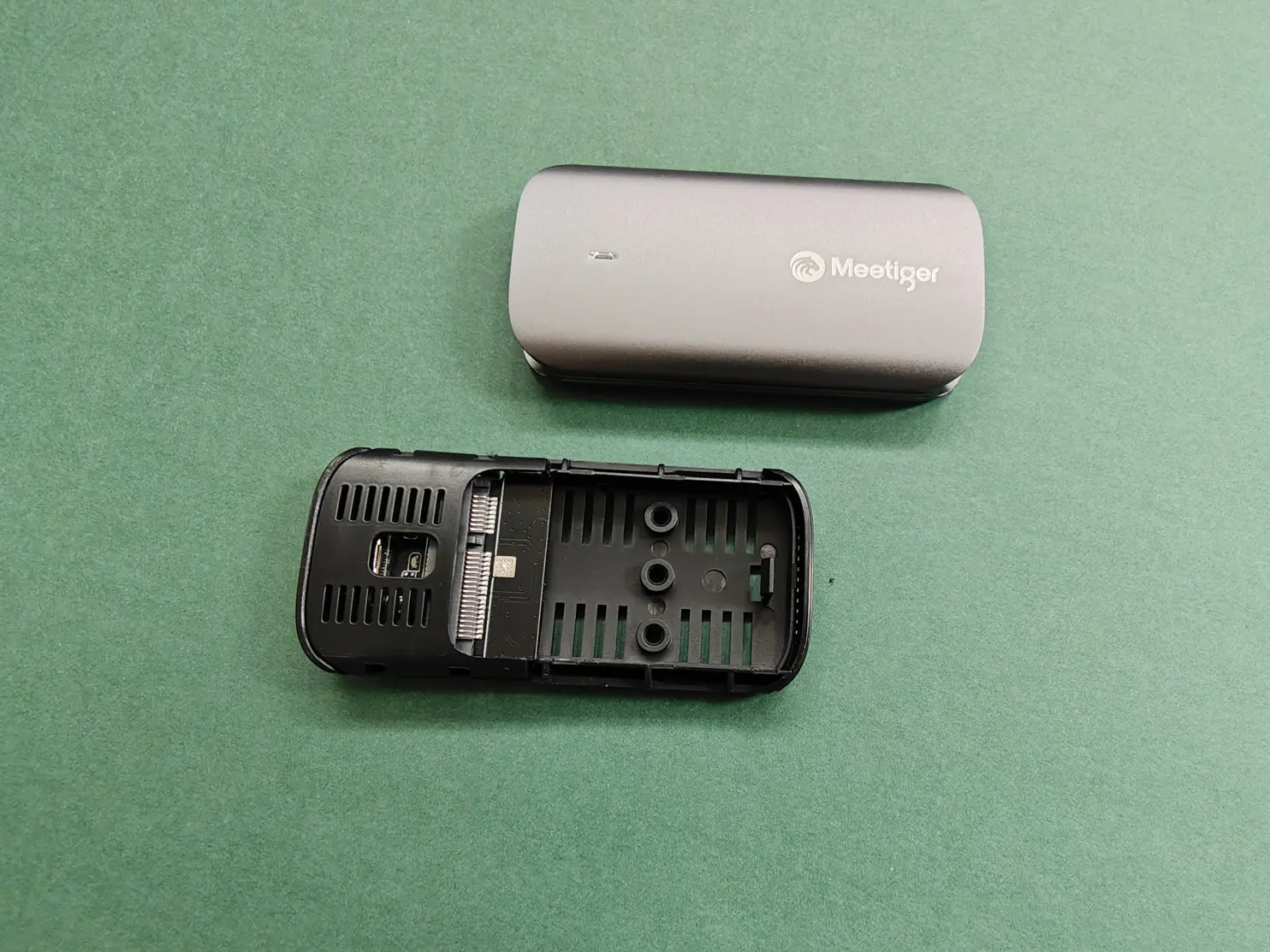

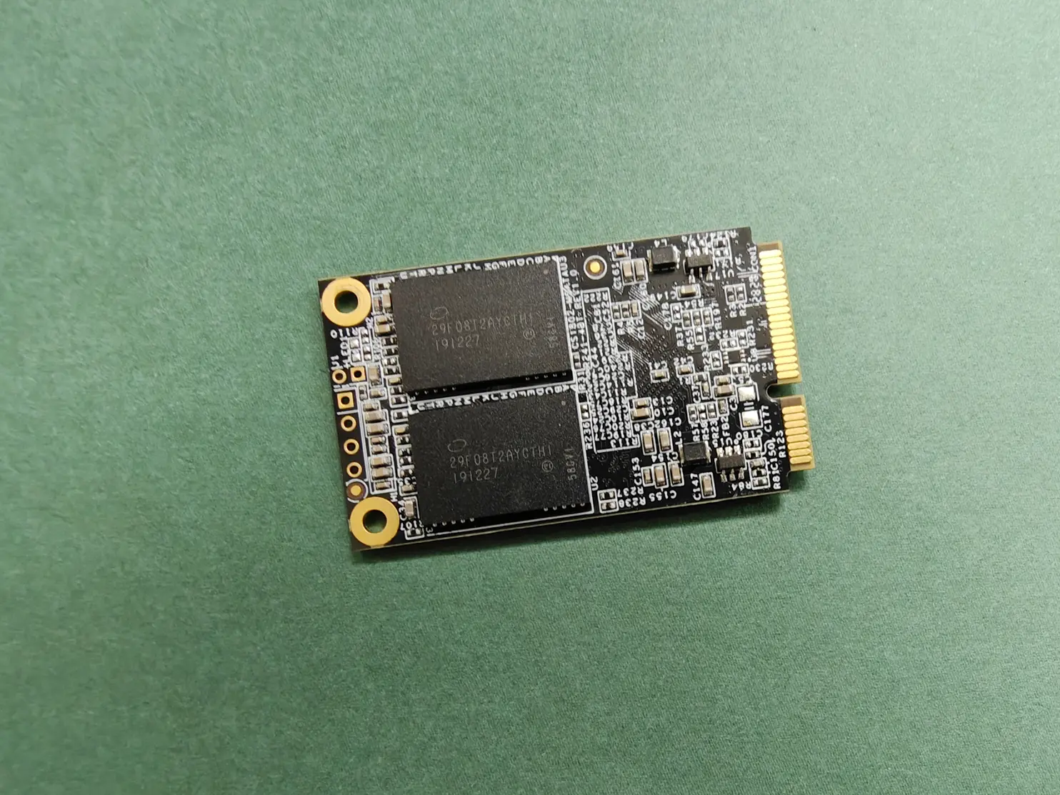

轻按背面退出键,推出硬盘盒主板,这个主控芯片部分,整个主板材质都是塑料,看着很廉价,当然三十多块钱的价格,也不能有太多奢望。这个硬盘盒用的台湾瑞昱旗下RTL9201R主控芯片。

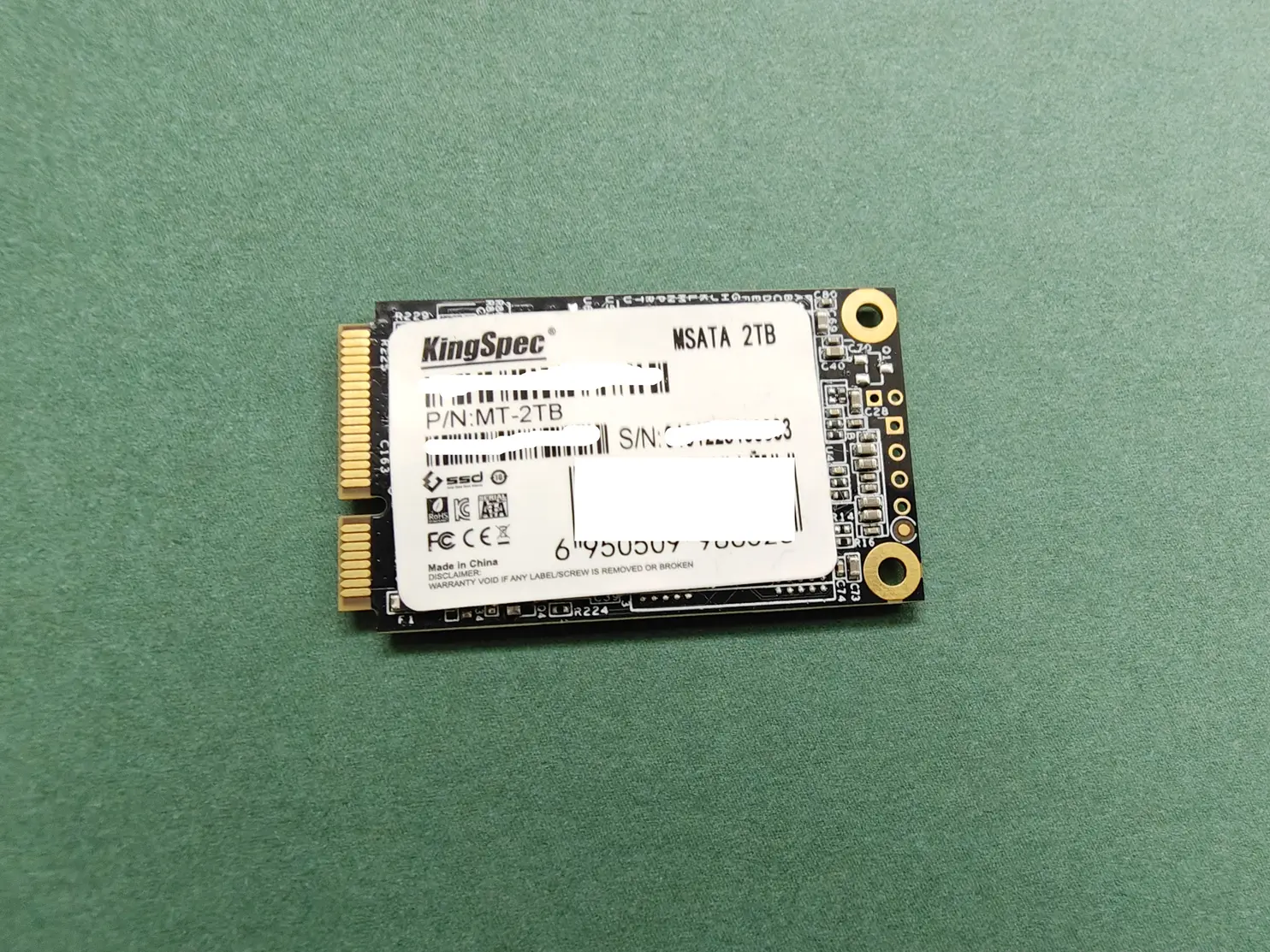

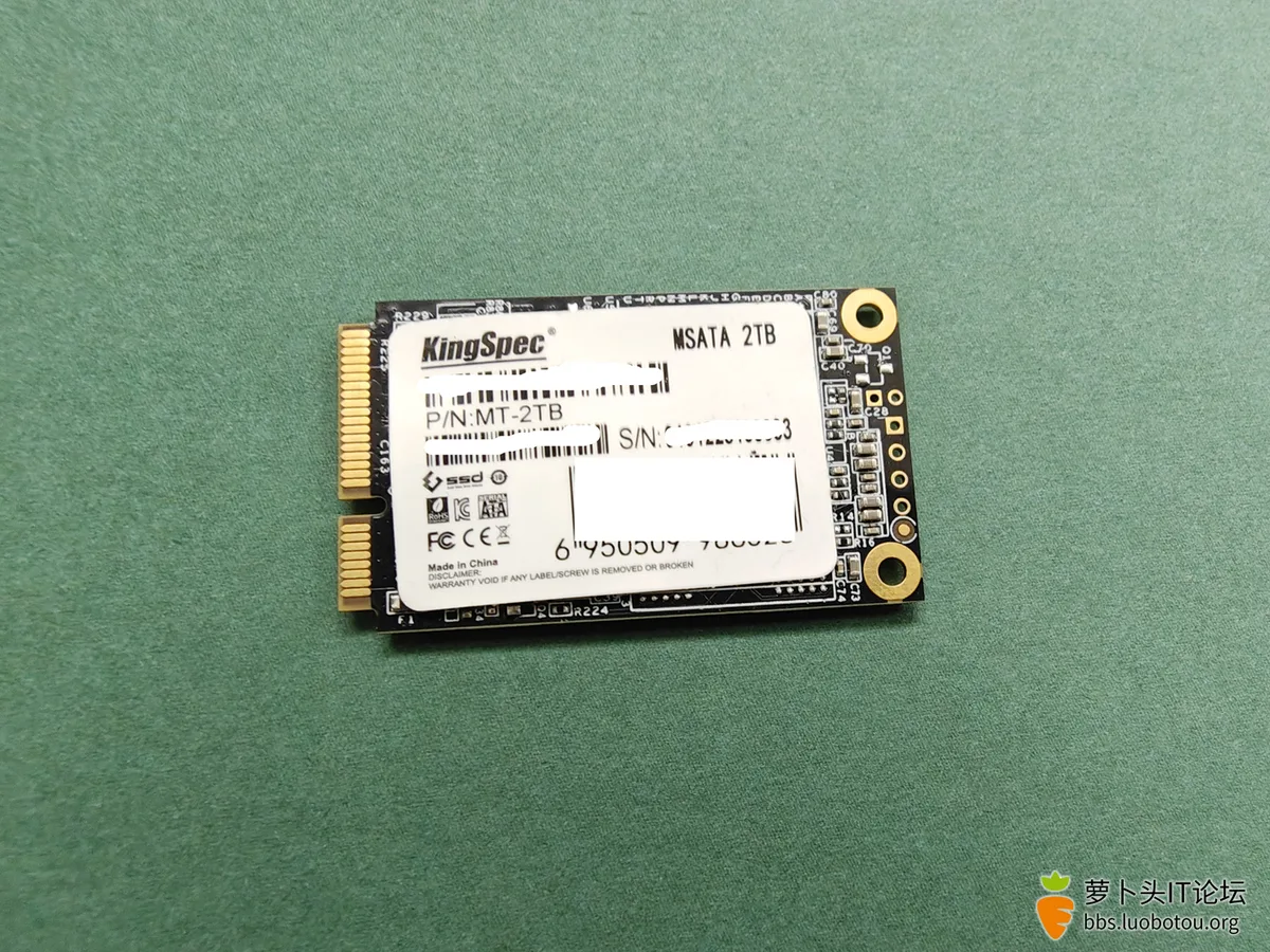

要装在硬盘盒上的固态是金胜维2TB MSATA,这个品牌的固态相对小众,不过品牌也存在了十几年,说明还是有一点底蕴的吧,况且这个盘放在笔记本上用了几年也挺稳定的。

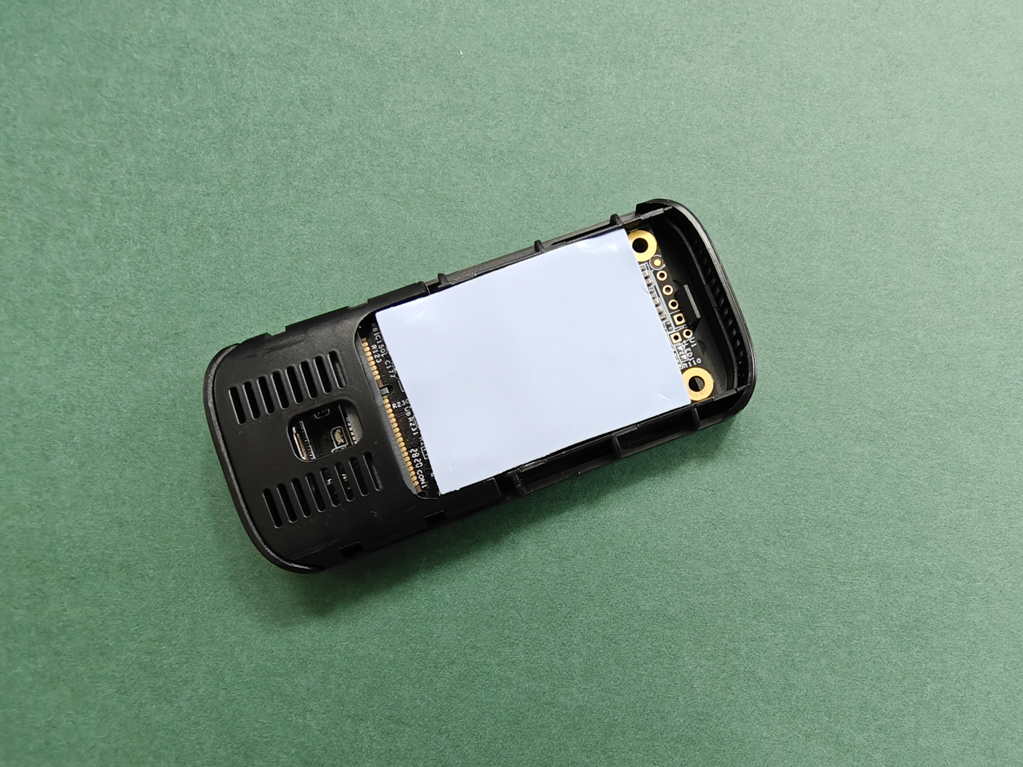

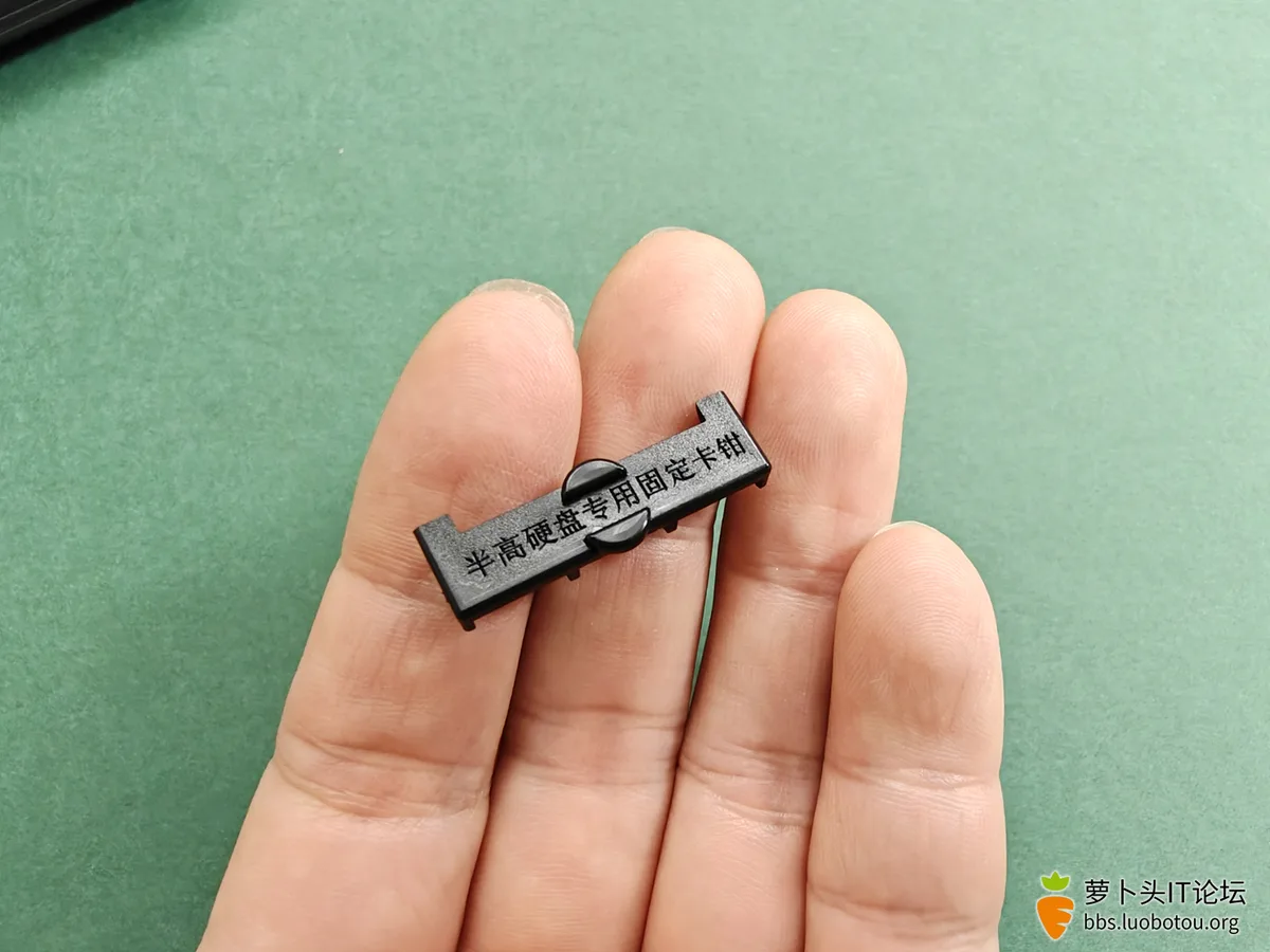

硬盘插上,散热硅胶贴上,半高硬盘的卡扣发我这个盘用不上。

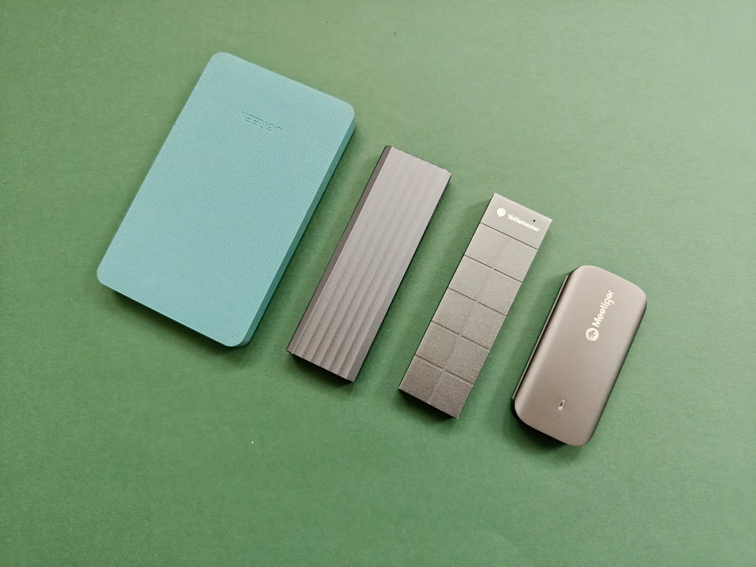

2.5英寸SATA、M.2、MSATA硬盘盒尺寸对比,但从尺寸上来说,MSATA硬盘盒的尺寸最为小巧方正,现在不少品牌的移动固态硬盘还是采用的MSATA方案。将硬盘盒通过数据线接上电脑,硬盘指示灯亮起,大功告成,可以正常使用了。

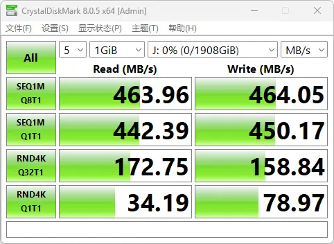

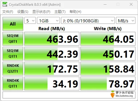

CrystalDiskMark测试读取速度最高463.96MB/s,写入速度最高464.05MB/s。

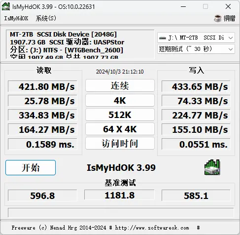

IsMyHdOK测试读取速度最高421.8MB/s,写入速度最高433.65MB/s。

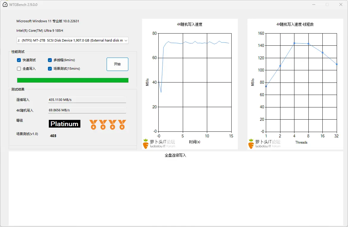

WTGBench测试连续写入435.113MB/s,4K随机写入69.8656MB/s。

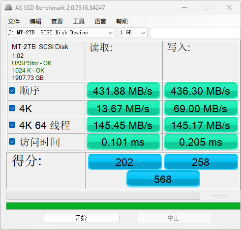

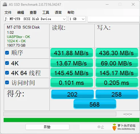

ASS SSD Benchmark测试读取速度最高431.88MB/s,写入速度最高436.3MB/s。

这颗粒不错单颗1t的b17,还算比较少见。
怎么认颗粒?教教我。
