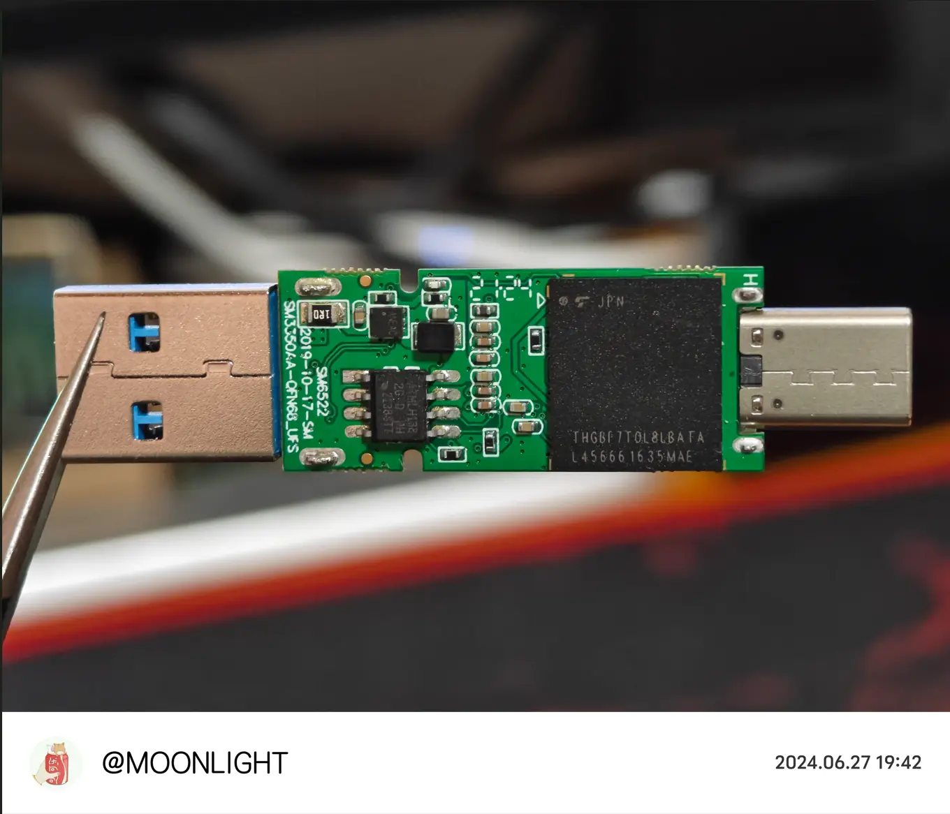

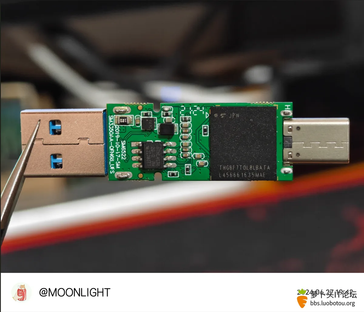

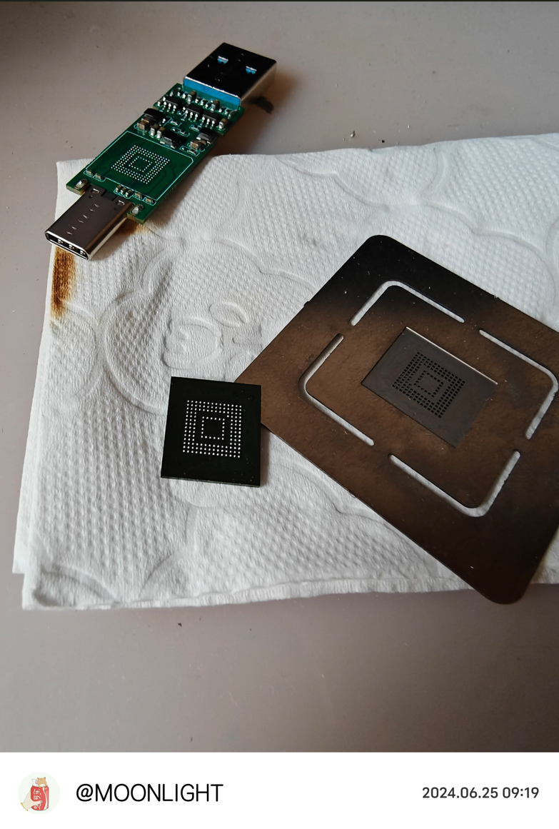

前几天收到了一台不开机的小米5S 128GB,本着废物利用的心态拆开,发现里面是一颗来自东芝的UFS2.0,丝印为THGBF7T0L8LBATA,本质上是15nm(1z) MLC 单颗128GB。

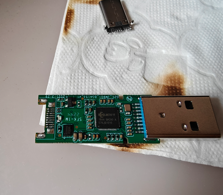

首先尝试的JMS901
但是发现使用有问题,写入卡死掉盘,我也不知道是901的问题还是UFS兼容性问题

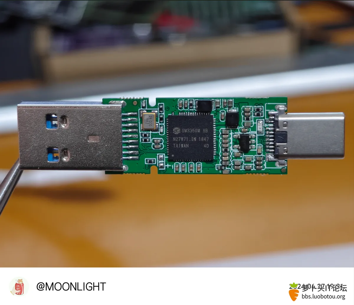

后来换了SM3350就一切正常

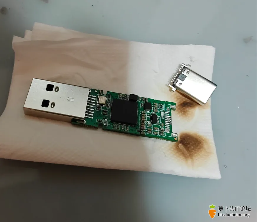

但是又发现了个问题,这个板子的c口只支持USB2.0,我直接拆掉c口做成单a口了。

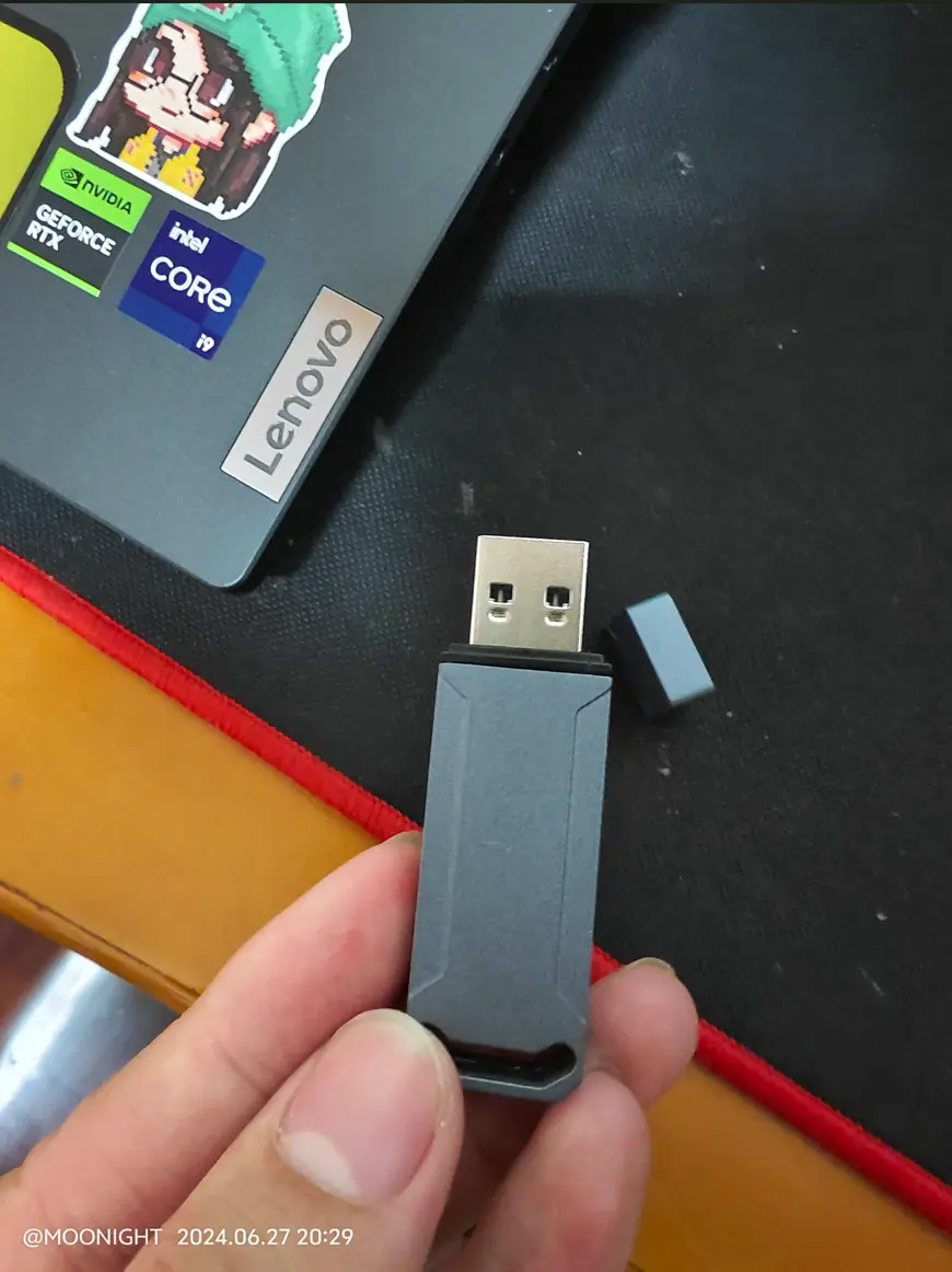

至于速度看起来还行,写入略慢读取不错,4k也还可以。
3350不支持uasp 4k读写偏慢,但是有公开512B扇区固件更适合做启动盘。

最后……双头改单头吗?
 楼主| 发表于 2024-7-1 21:31:11 | 只看该作者
OOO 发表于 2024-7-1 21:16
最后……双头改单头吗?
是的,反正这个c头只有usb2.0也没有什么太大用处,直接改单头了

mlc的颗粒很少见了。大佬,2259xt开l06b怎么样?
 楼主| 发表于 2024-7-22 09:18:11 | 只看该作者
2259XT不支持L06B,大容量建议2258H或者3111,但是温度比较高。小容量可以58XT或者59XT2或者3281。
