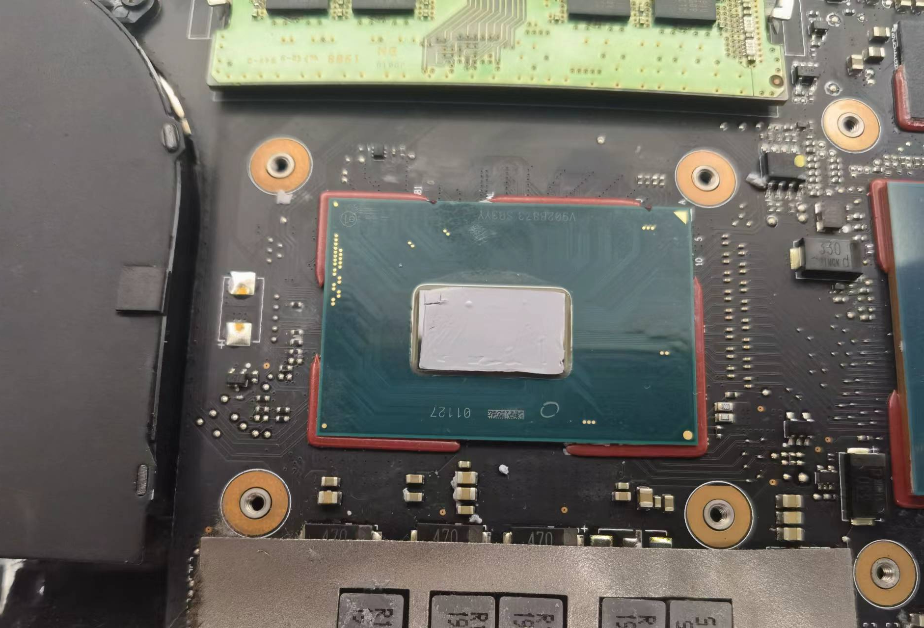

我试着打开了个游戏,在电脑通电的情况下,发现cpu一直锁在0.7Ghz,而2个gpu也不能跑满。
然后我关闭了几乎所有后台程序,打算用aida64单烤下fpu,结果没等开始,就发现aida64提示我cpu过热降频(thermal throttling 2%)。
(note:当时有百分比的没截图。不过电脑过热降频的话aida64在这里会以红色字体显示CPU Throttling x%, x为一数值范围1-100的正整数数字,当其为0时不显示且Thermal Throttling为图中绿色)
其实看到这我大概已经知道怎么回事了,我电脑的硅脂和导热片2年前更换均热板后就没换过。
不过当时我还是想进一步确认下,于是我试了下单烤fpu和单烤甜甜圈
结果不到5秒钟的时间cpu直接撞温度墙,从原本的2点多ghz直接锁到0.7ghz
Furmark也是直接卡成ppt
好了确定了,就是硅脂和导热片老化了。 (流汗)

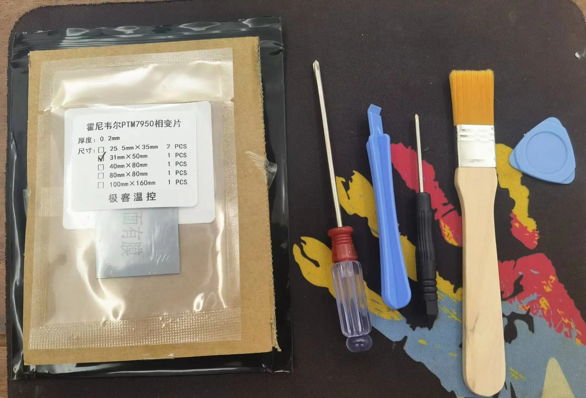

先来看下快递内的物品
有一些基础的工具,可以用来拆机。不过雷蛇电脑d面的螺丝是六角的再加上我自己有一套螺丝刀,就不用他们提供的了。
拧下电脑后盖的10颗螺丝拆开后盖

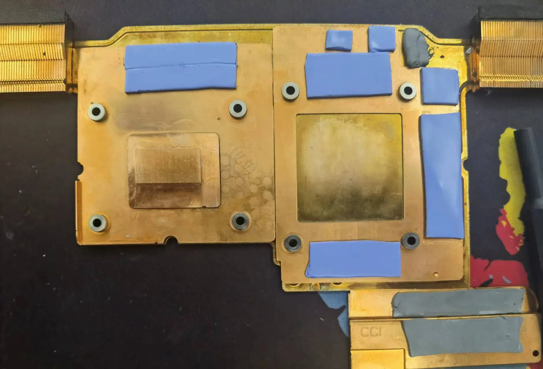

拧下均热板上的所有螺丝

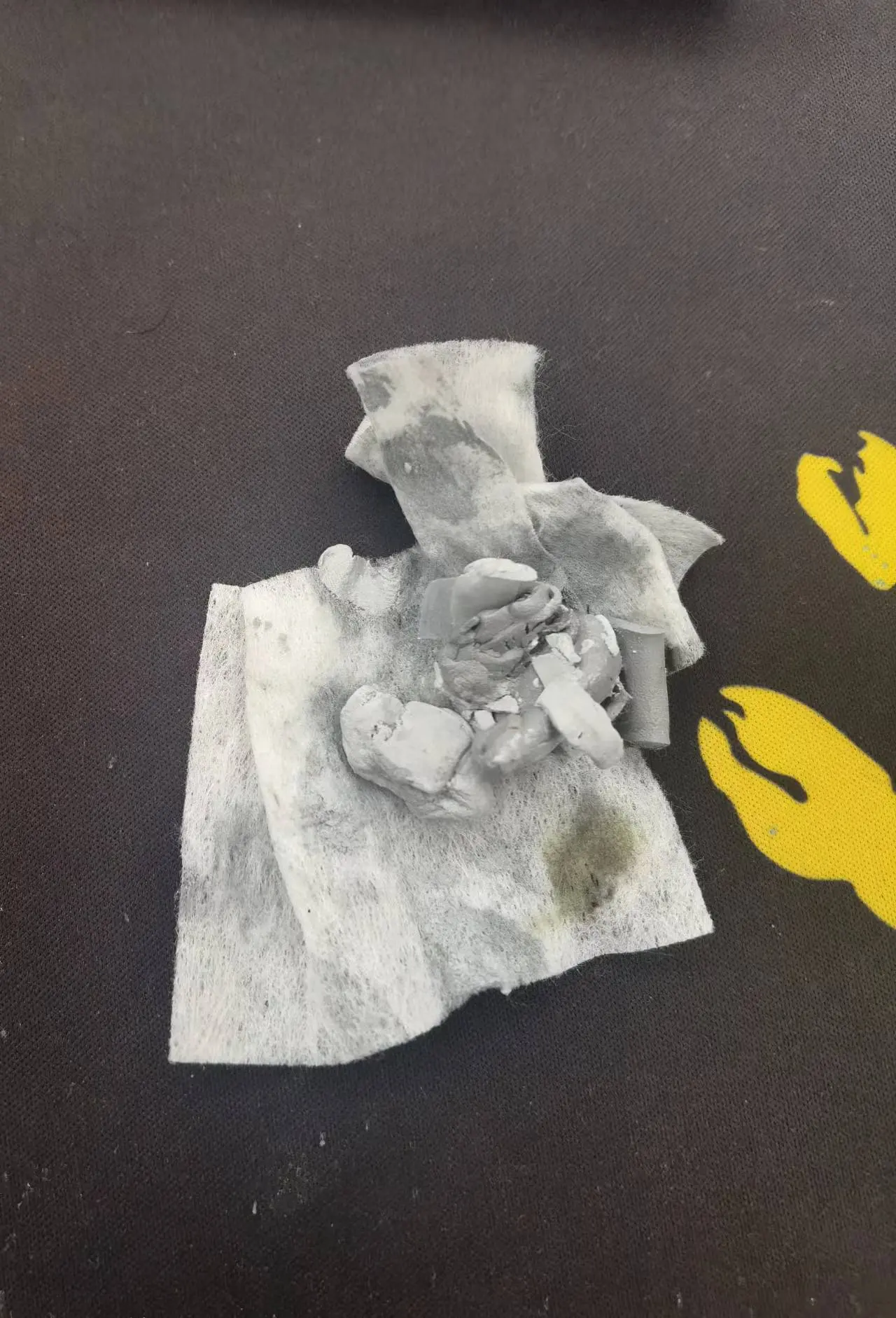

用酒精棉片清理干净均热版和芯片上的残留硅脂和均热板上干成块的导热片
为均热板贴上新的导热片
剪裁PTM7950,揭膜并贴在cpu和gpu上
拧上螺丝,恢复原状

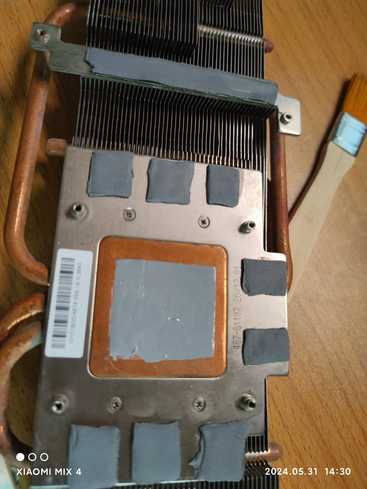

我前几天也给矿渣5700XT清了个灰,顺便换硅脂啥的……
当然硅脂买的国产货,毕竟比霍尼韦尔啥的便宜。
毕竟是老矿渣,还是很脏的……
然后就随便清了个灰换换硅脂啥的。
结果是从原来的furmark烤鸡显存秒撞温度墙
,导致整卡只有120W功耗,变成furmark可以坚持一段时间,功耗能一定时间内维持在150-180W水平(然后显存还是会过热)。不过至少打游戏的时候压力没furmark那么大,可以随便跑在150-180W的功耗水平不会过热就是了。
