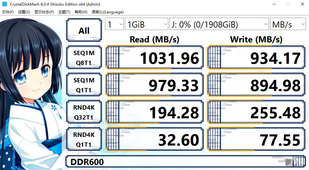

这应该是我最近最后一个盘了,还有3个月高考,接下来我来论坛的次数也会更少,可能大半个月来看一次吧。

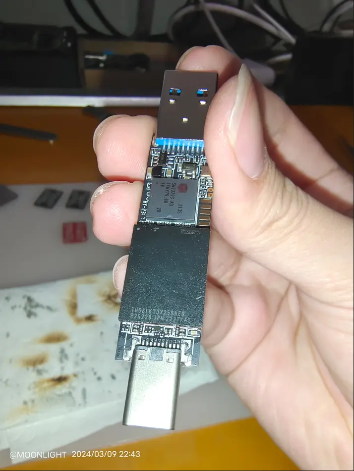

用的是两颗来自铠侠(东芝)3X25,单颗1TB
而且这板子焊盘是BGA152,需要使用转接贴才行,BGA272转BGA152。

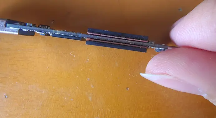

背面

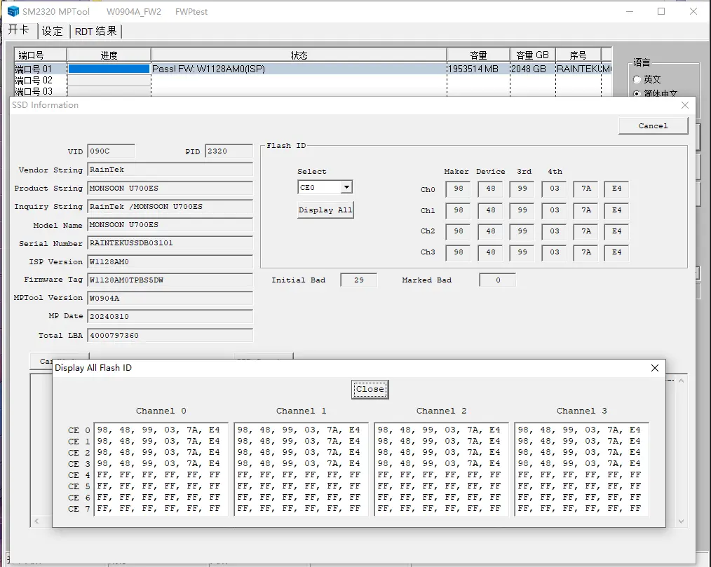

使用W1128AM0固件,这版是直写全盘不掉速。
颗粒是
Toshiba TH58LKT3X25BAEG 8CE 16die 1024Gb/CE 512Gb/die
ID 984899037AE4

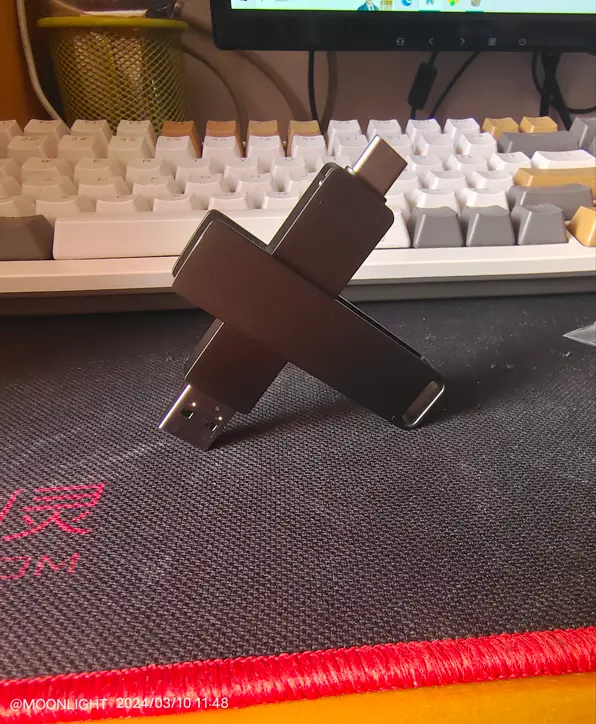

成品就是这样
实际上很多这样的长款双头2320都用的是这个公版

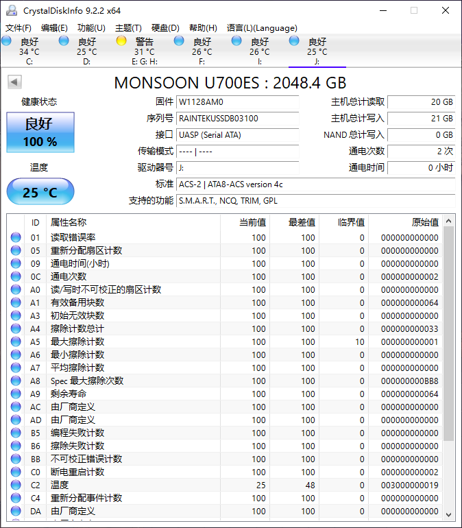

USB-A限制最高10Gb,单typec就能做到Gen2*2 20Gb
之前的老版V版22年固件存在启动速度极慢的问题,现在新版W23年已经没有这个问题了,要是有坛友有同款2320B5方案的我也可以代开。
