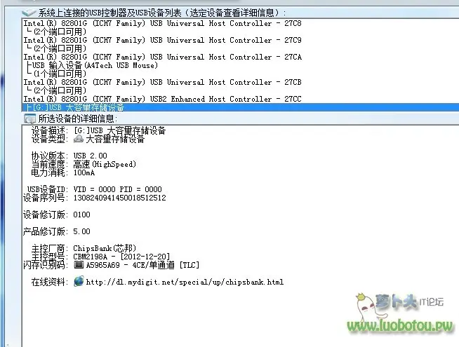

确认是U盘问题,

确认是U盘问题,
