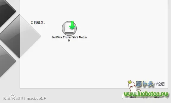

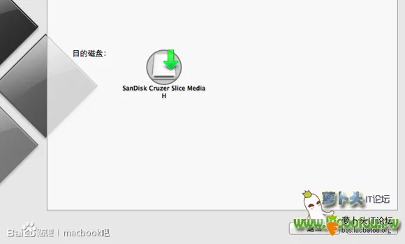

1.把小U盘插在你需要运行Windows to go的Mac上

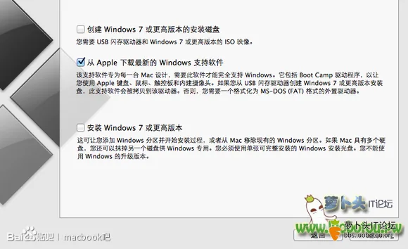

2.打开Mac的Bootcamp助理,点右下角的“继续”
3.选择“从Apple下载最新的Windows支持软件”,其他两个不选,点“继续”
4.选择你的小U盘,点“继续”
5.等一段时间(具体长度取决于网速),要求输入你的Mac登录密码,输入完成,稍等片刻。结束后,拔下U盘。

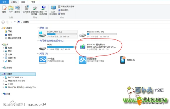

1.安装Daemon Tools Lite后,把它载入虚拟光驱。我的电脑中出现光驱,代表装载成功。
2.插上移动硬盘(必须的)

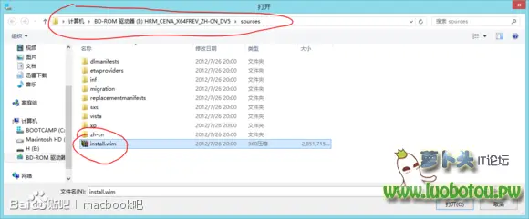

3.打开WTGA 2.1的exe文件
3.单击“点此选择win8镜像中install.wim”,弹出窗口。请选择虚拟光驱中sources目录下的install.wim,然后点“打开”

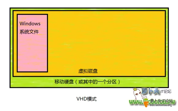

传统模式就是把Windows系统文件完全写在硬盘上,而VHD模式是在你的移动硬盘里开启一个虚拟磁盘,把Windows系统文件放在虚拟磁盘里。
VHD模式比传统模式的优势:
VHD模式能更容易调用硬盘空间作为虚拟内存,因此理论上能在Windows环境下安装更大的软件。并且能在传统模式下实现的功能都能在VHD模式下实现。与虚拟机里的虚拟磁盘不一样,这里VHD模式中的虚拟磁盘不会浪费系统的资源。
因此,推荐使用VHD模式。
6.单击“写入”,然后等待一段时间,直到显示
这样就完成了,单击返回程序,然后把WTG辅助程序关了就行。
(虚拟磁盘的大小是可以调节的,并且其大小由虚拟磁盘里的Windows的大小决定。虚拟磁盘里的内容只能在启动里面的Windows以后才能访问,而虚拟磁盘外的硬盘空间是可以访问的,而且剩下的很多。因此,说VHD占满磁盘的说法是不对的。这样看来,当然首选VHD。 )

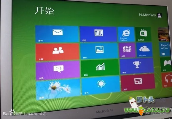

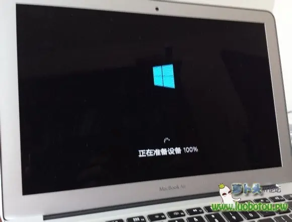

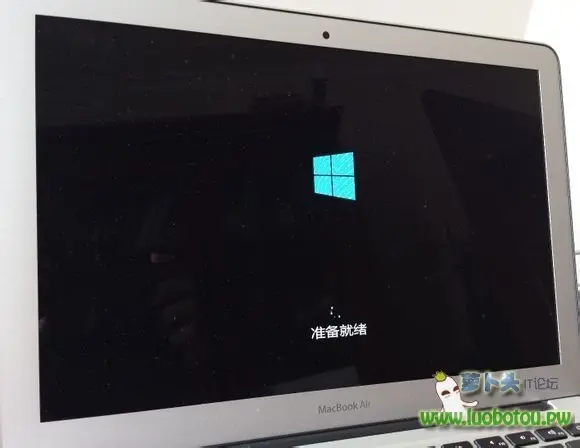

4.这样会顺利进入Windows系统,首次进系统会准备设备一段时间,然后出现准备就绪

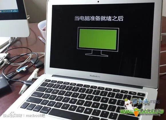

5.如果你使用RMBP电脑,你可能需要连接外接显示器进入系统,安装好Bootcamp。自带屏幕会出现显示不正常的问题,安装好Bootcamp后正常。
5.然后系统会马上重启,注意及时再按住Option键,进入Windows系统。
之后就是首次启动的设置了
之后,一段时间的演示之后,就进入桌面了。

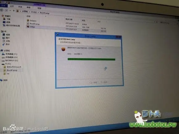

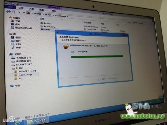

6.win8已经顺利启动了,但是现在的驱动还都没装。下面把刚才的小U盘插进Mac,找到Boot camp文件夹,运行里面的“setup.exe”,把驱动装上。
随着驱动的不停安装,你会发现右下角的wifi由不可用变成有信号;在安装图形卡驱动时,你会发现分辨率随着一次闪屏恢复正常了。
7.安装完驱动,安装程序会通知你,是否重启机器。
