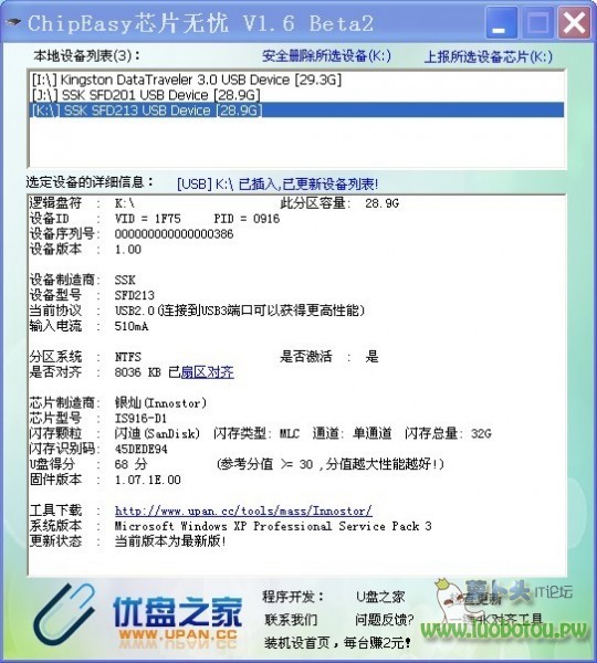

软件版本:2.1.0.0
主机型号:DELL 灵越15 笔记本电脑
主机系统版本:WIN7 64位旗舰版
安装系统版本:WIN8 64位企业版
U盘品牌:金士顿 Data Traveler 100G3 32G,SSK SFD213 32G,SSK SFD 201 32G
情况说明:

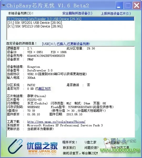

金士顿DT G3:选择传统和VHD模式都试过了,BIOS设置USB设备启动放第一位,无法启动;按F12 BOOT设置没有USB设备启动该项。

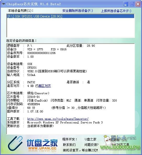

SSK SFD 213:VHD模式安装成功,接USB3.0接口,可以设置开机USB设备启动,也能显示WIN8的标志并有小圆点围成圆形旋转,但不到1分钟会弹出哭丧脸提示错误 :( 并自动重启。接USB2.0的电脑(XP系统)可以正常使用,但速度有点慢。
SSK SFD 201:情况同SFD 213
PS:用USB2.0和USB3.0的移动硬盘试过,在USB3.0和USB2.0的电脑上均可正常使用。
附上图

 楼主| 发表于 2013-8-29 21:11:54 | 只看该作者
nkc3g4 发表于 2013-8-29 21:07
USB2.0口和3.0口都找不到?
我只试了USB3.0的,根本不认。
现在换了SSK SFD213 32GB的U盘,制作行了。
但是启动黑屏,左上角再跳。按照解决方案的方法发现分区不是活动的,激活按键是暗的
后来用了其他软件设置成活动才行。现在可以进入。
但是金士顿的盘估计还是不行。
