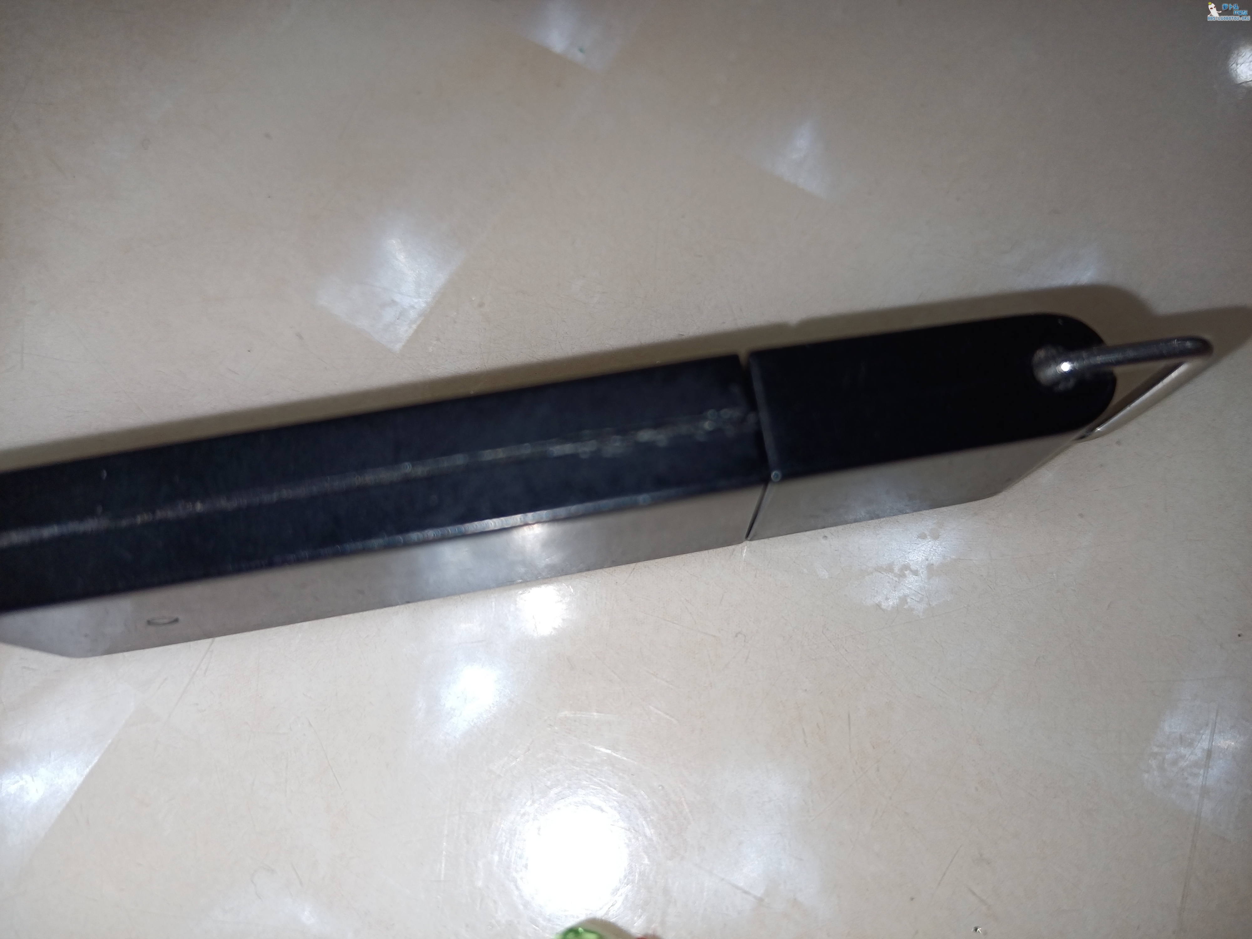

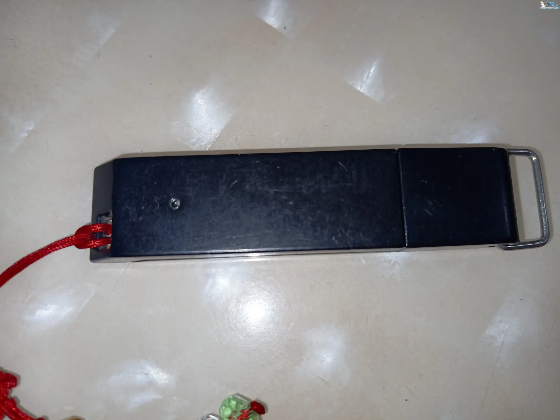

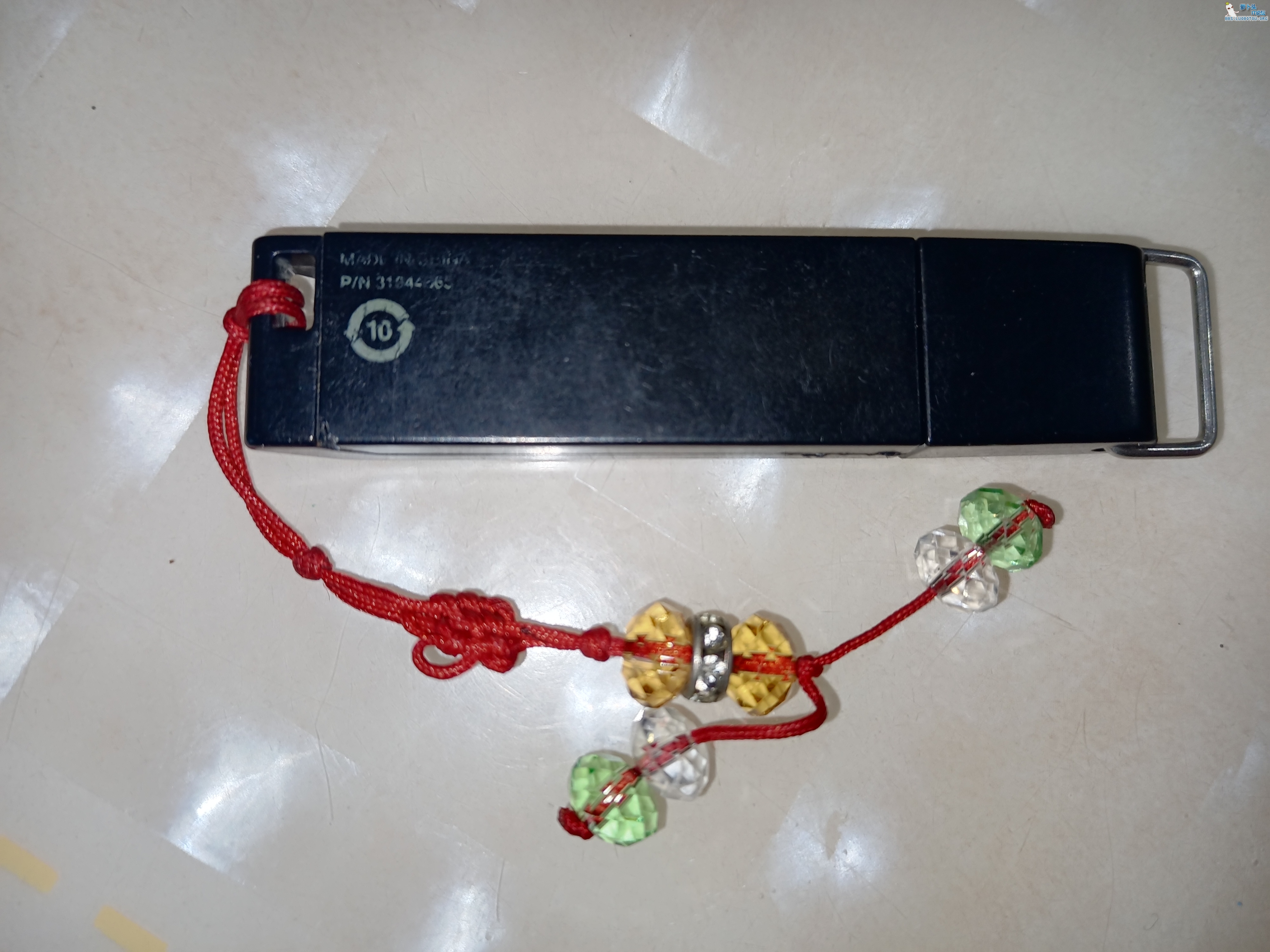

盘身正面&背面
不得不说这U盘还挺长一只的,设计在今天看起来也很显旧

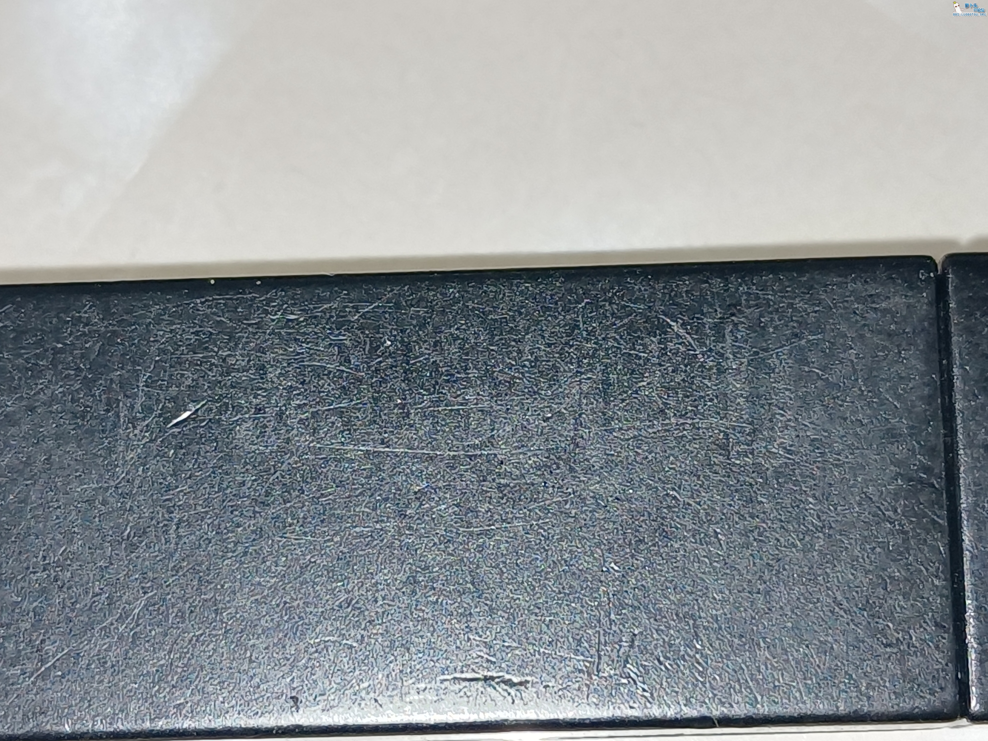

盘身上隐隐约约可以看到被磨掉的thinkplus字符,不知道各位坛友能不能看得清楚

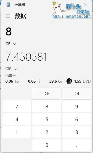

还有就是颗粒体质不错,比正常单位换算后实际的容量还要大

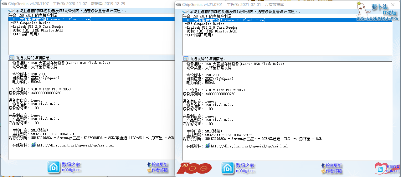

ChipGenius 芯片精灵测试
左边旧版芯片精灵识别出了SM3255AA主控(比较少见)以及三星 K9ABG08U0A TLC颗粒(随后拆解中发现颗粒识别错了)

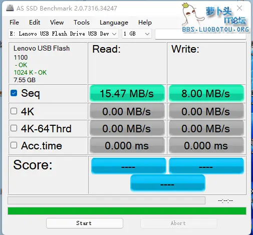

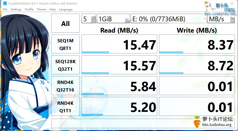

AS SSD Benchmark&CrystalDiskMark 速度测试
两个软件测速结果差不多,读取在15.5MB/s左右,写入8MB/s左右,CDM里0.01MB/s的4K...
但是10多年前的U盘写速能达到这个水平,放当时性能不算差

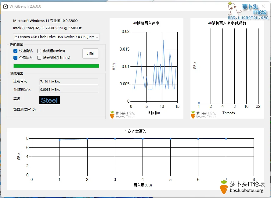

WTGBench 速度测试
4K写速得到了非常低的Steel评价,可以看到这盘虽然是TLC颗粒,4K写入速度极低且不稳定,但全盘写入全程稳定不掉速,这是TLC少有的

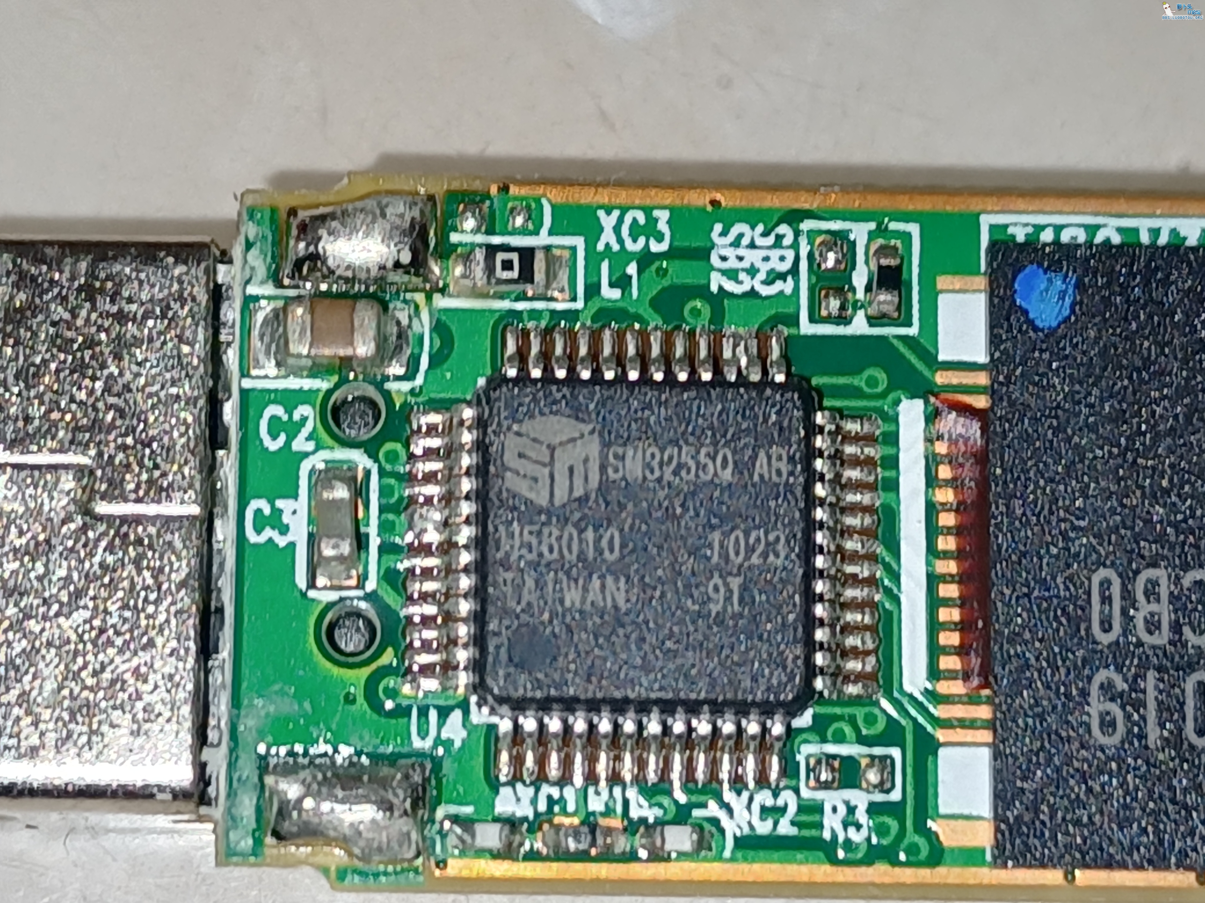

主控&颗粒特写,主控为2010年第23周生产的慧荣 SM3255Q AB,QFP48封装,由此可以印证,这盘应该是2010年-2012年生产的

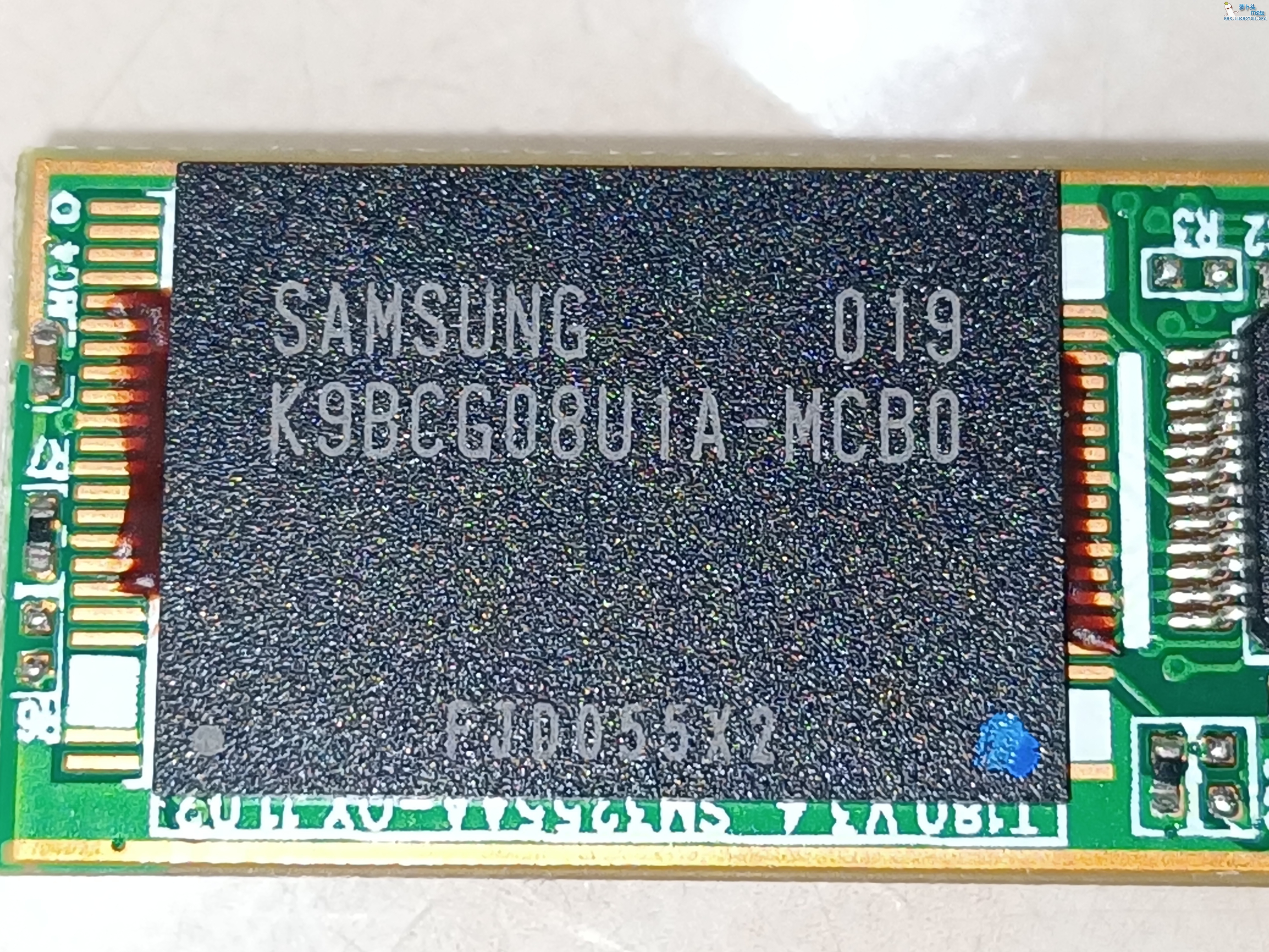

颗粒居然是三星原厂正片,丝印为K9BCG08U1A-MCB0,这是最出乎我意料的(并不符合现在联想的作风)颗粒两旁的胶不知道是怎么回事

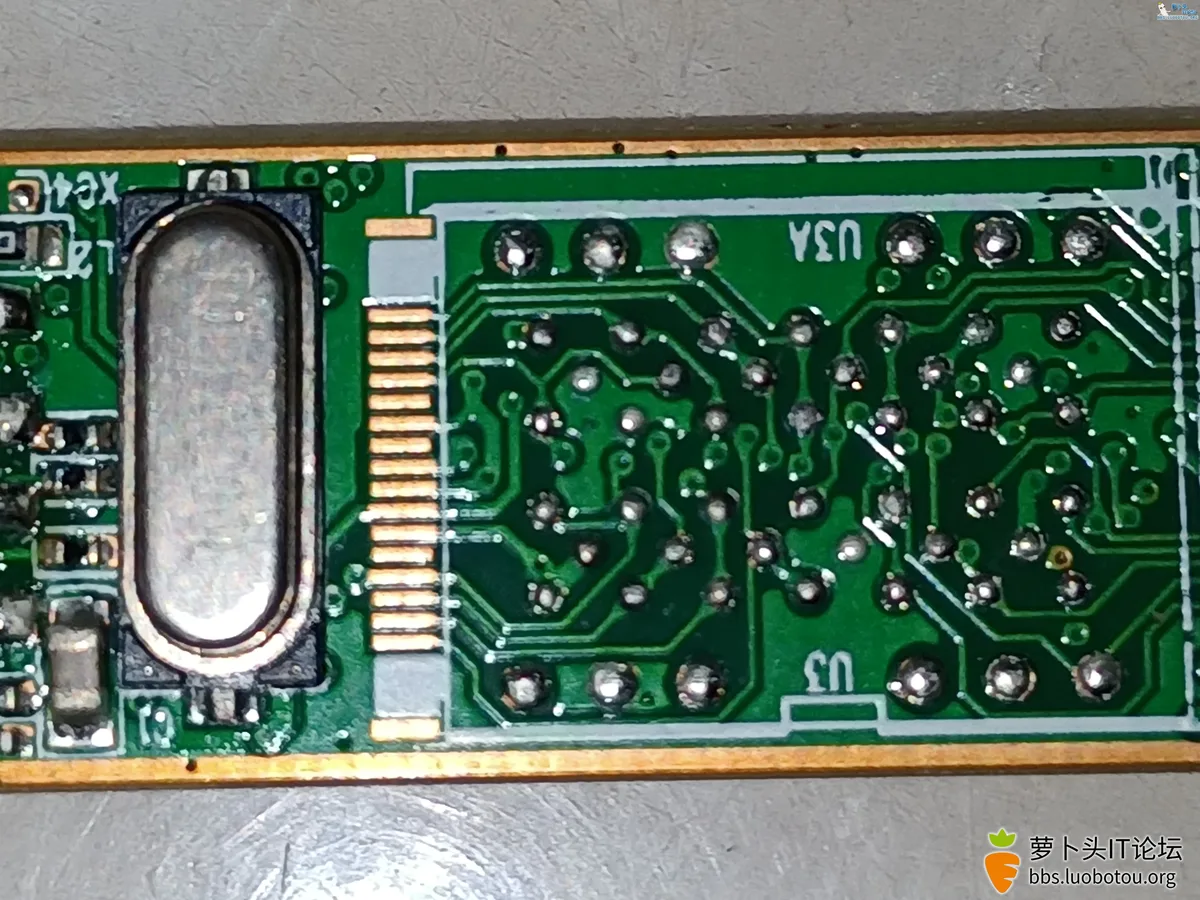

主控板背面发现了一颗很奇怪的小件和奇特的焊盘,这颗元件目前我不能确定是什么,焊盘少见的LGA52封装
LGA封装闪存颗粒的焊盘,我只在苹果6S-7P的主板上见过

那个小元件应该是晶振

那个小元件应该是晶振
没错,看着就是放大拉长版的晶振,不过形状差距太大让我一下子没看出来
