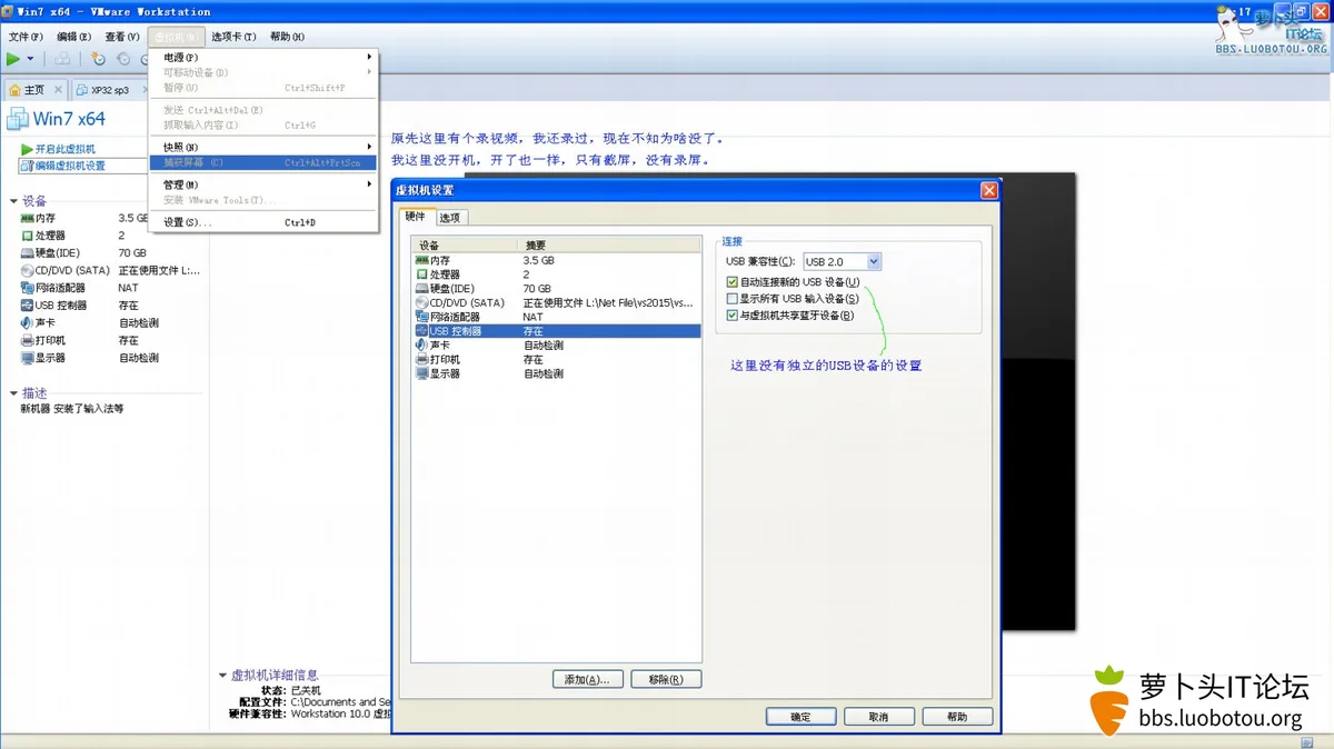

如题,当无线网断掉自动重连后,vmware10有时会给我将usb网卡连到虚拟机中来。然而连到虚拟机中的话,即便我的虚拟机有网,我的宿主机不就没网了吗?只能手动点和虚拟机断开,再连接到宿主机。我找了半天,也没找到哪里有设置可以让vw不自动连接这个usb设备。这里向大家请教一下。

你不想让某个设备自动连接到虚拟机,那你就点一下右下角的设置,或者在VMware的设置里面修改一下,应该有选项的。

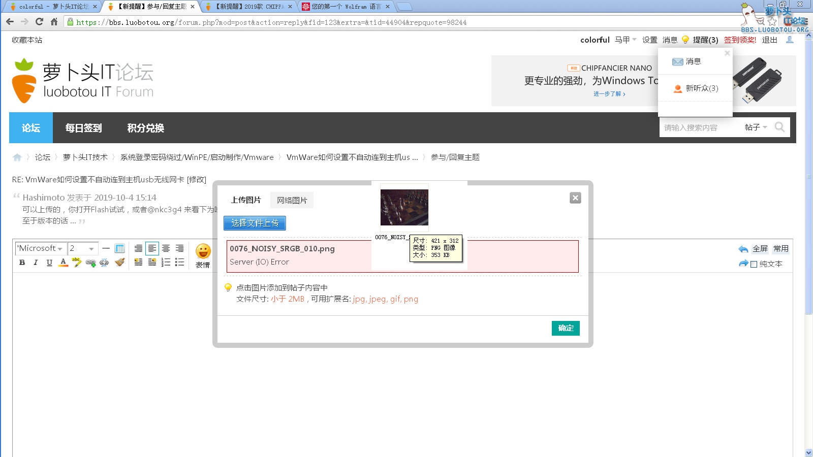

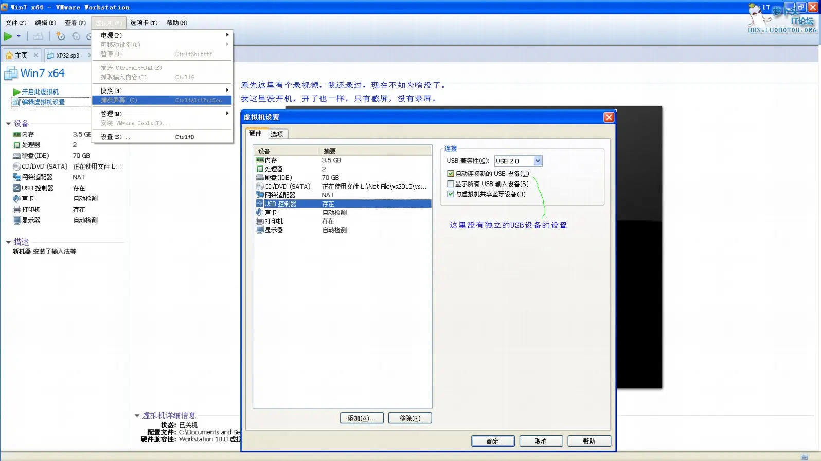

如图(选择论坛的上传图片,告诉我Server(IO) Error是啥意思,普通用户传不了图?)
没有录制,usb这块也没有什么设置,是不是需要配置.vmx文件。最后的那句我只是想问问大家在用什么版本,有人说vm高版本把录屏屏蔽了,不知道是不是真的。
没有录制,usb这块 ...
可以上传的,你打开Flash试试,或者@nkc3g4 来看下为啥会出现“Server(IO) Error”这个提示
至于版本的话 ...
如图所示,为啥传不了,这是微博的图床,应该能外链过来吧。
