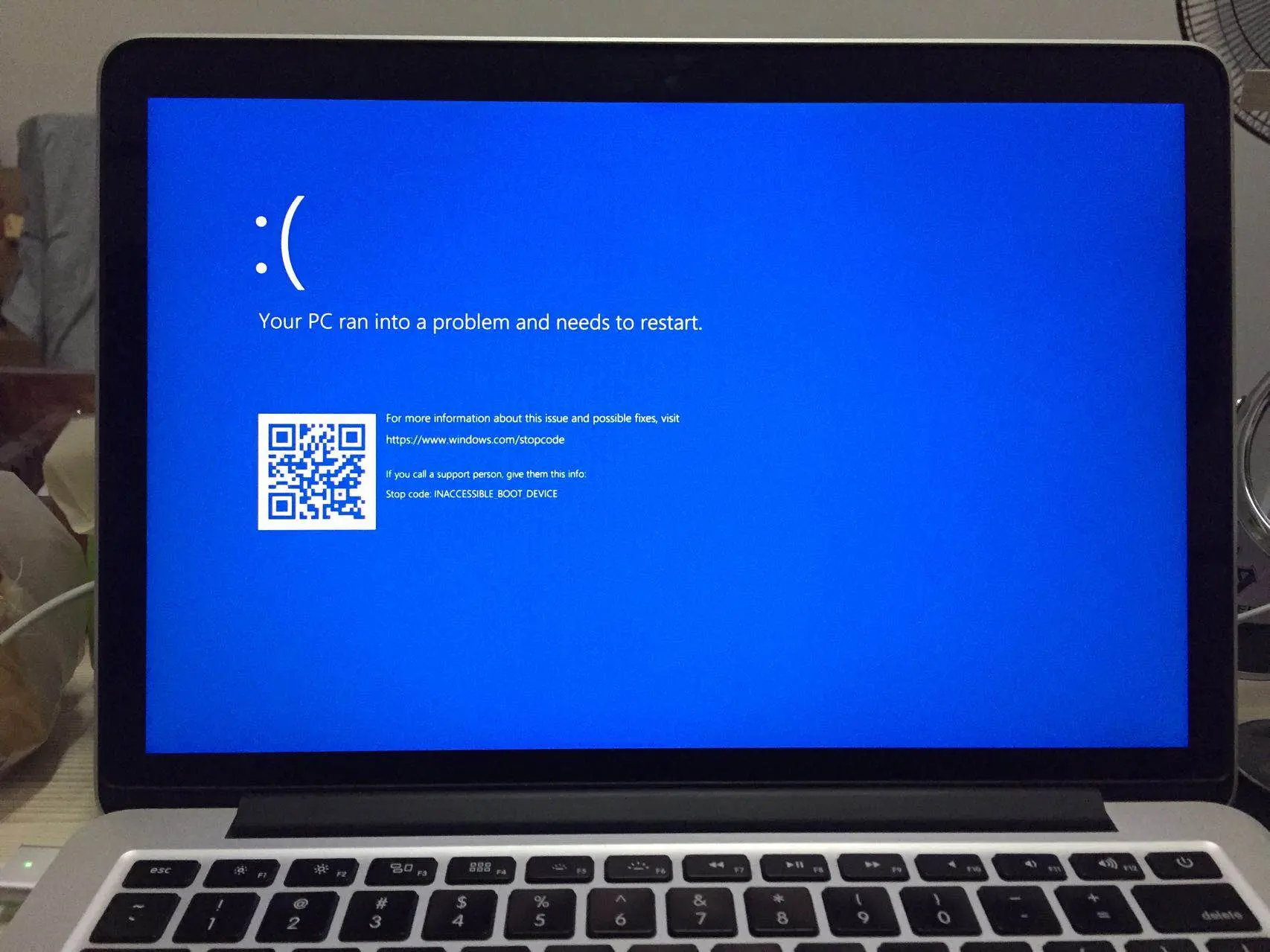

我用传统+GPT+UEFI 做WTG到另外一个移动硬盘是成功的,是HGST 500G的机械硬盘+奥睿科的盒子,也是传统+GPT+UEFI做的,因为觉得机械硬盘速度太慢,刚好有SSD的移动硬盘就打算做在移动硬盘上。
在用辅助工具上制作时是提示成功的,在重启后可以识别出来,进入准备开始安装后小圈圈转了一会后就出现截图的报警,然后就自动关机了。
没试过VHD模式,想用传统模式,这样可以在虚拟机启动,有时候不想重启的时候比较方便。
这个问题查过论坛上有人说是EFI分区格式是FAT16的问题,
请问论坛大佬,这是什么情况,要如何解决,
发表于 2017-9-19 08:39:40 | 只看该作者
传统 UEFI+GPT是没问题的
看一下磁盘是不是有多余的分区有的话先把磁盘做成GPT表下单一NTFS分区在开始做wtg
和做wtg的环境也有关系 最好也是8.1/10/RedStone 7很容易失败
可以看看我之前的帖子 我也是15年的13寸MBP
还过不去的话考虑手动建立各个分区
发表于 2017-9-20 15:46:17 | 只看该作者
有没有重新配置BCD文件,换硬盘或者重新分区后都要重新配置的
 楼主| 发表于 2017-9-21 20:28:00 | 只看该作者
viploser 发表于 2017-9-19 08:39
传统 UEFI+GPT是没问题的
看一下磁盘是不是有多余的分区有的话先把磁盘做成GPT表下单一NTFS分区在开始做wtg ...
看了您之前的帖子,您用的是VHD模式的,好像有些出入
 楼主| 发表于 2017-9-21 20:28:48 | 只看该作者
重新配置BCD文件,这是什么步骤?
是否有参考的帖子,
发表于 2017-9-21 22:39:17 | 只看该作者
张小明 发表于 2017-9-21 20:28
重新配置BCD文件,这是什么步骤?
是否有参考的帖子,
用PE或者正常系统启动,由于你出问题的移动硬盘是GPT分区表的,需要使用DiskGenius把移动硬盘上第一个ESP分区里的EFI\Microsoft\Boot\下,把BCD和BCD.LOG文件复制出来,使用BOOTICE有个“BCD编辑”选项卡,点击“其他BCD”选择你刚才复制的BCD文件→“智能编辑模式”,看看“启动磁盘”和“启动分区”是否正确,不正确手动选择保存之,然后再用DiskGenius把BCD和BCD.LOG复制回ESP分区去
