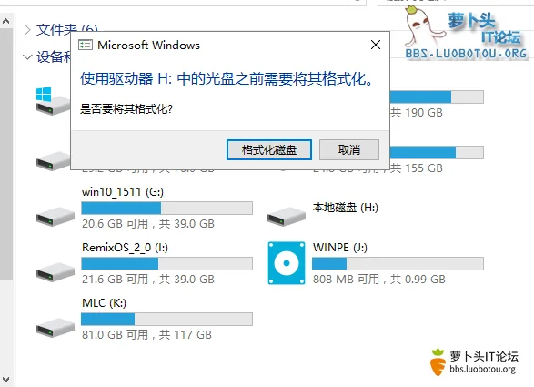

1.引导怎么修复?  2.在U盘插入电脑时,ubuntu盘显示需要格式化

提示格式化应该是ext格式windows不识别
使用道具 举报
发表于 2017-6-22 19:49:52 | 显示全部楼层
应该是。这个不要紧。
