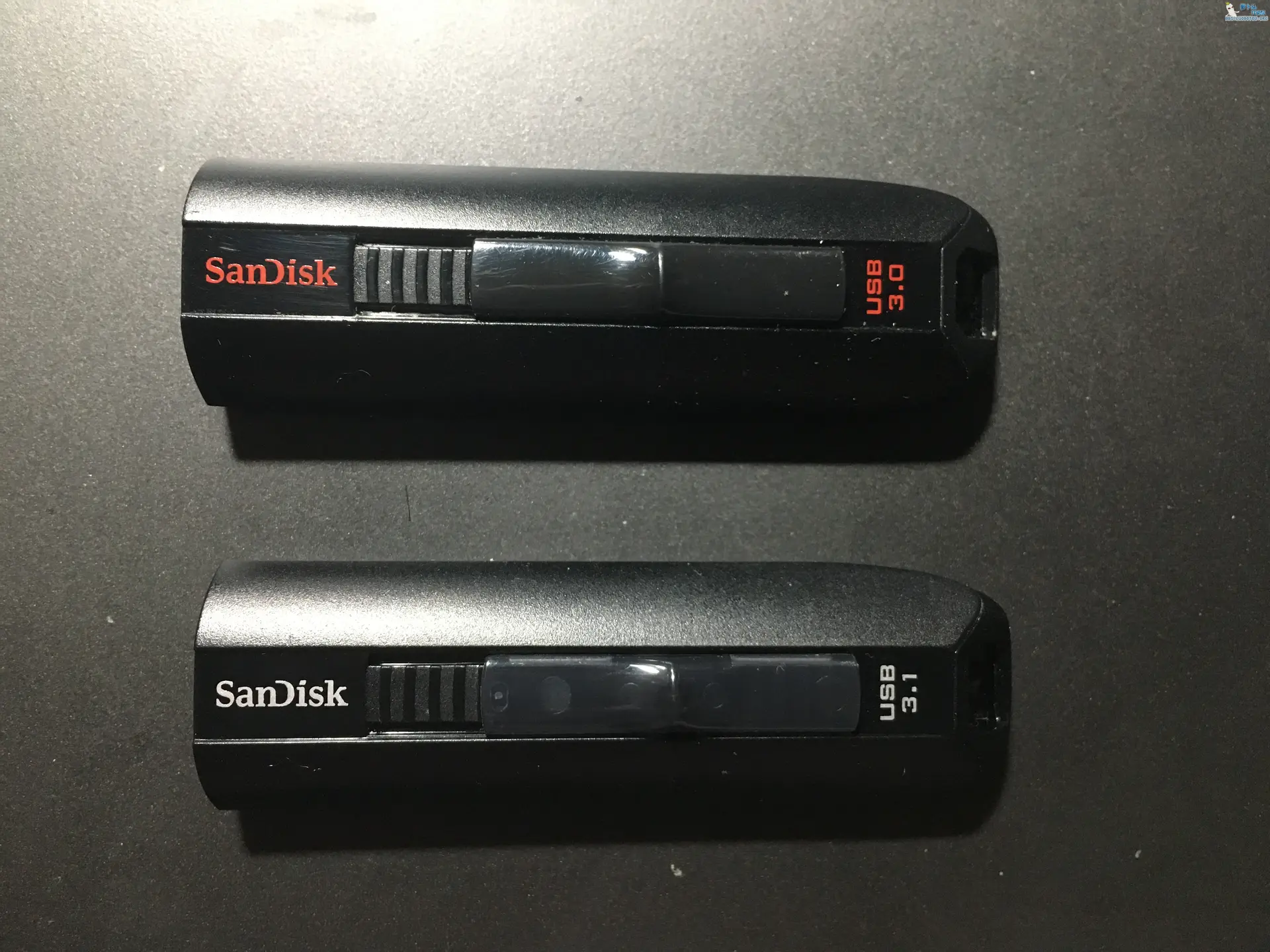

最近,闪迪发布了CZ80的升级版CZ800优盘,外观方面小改进,SSD主控芯片被换成了普通优盘主控,
经过我们之前的深度测试:(http://bbs.luobotou.org/thread-17423-1-1.html),CZ800性能虽差但速度较稳定。
下面使用CZ80 64GB和CZ800 64GB对比
外观对比:

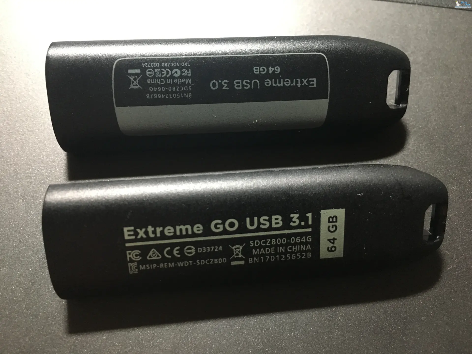

两优盘正面对比,上为CZ80,下为CZ800
背面,印刷的方向改变了,CZ800的名称改为了Extreme GO USB 3.1

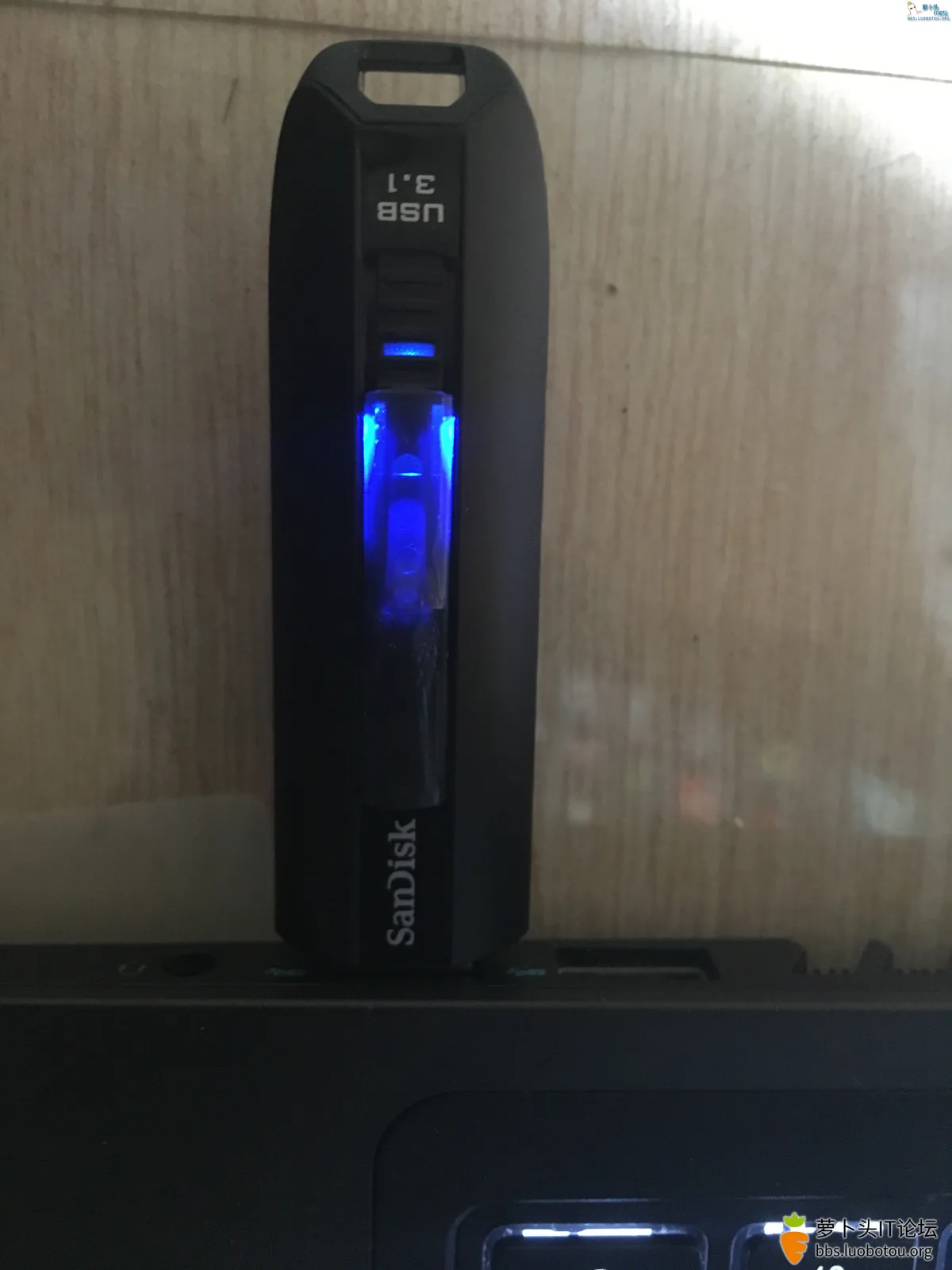

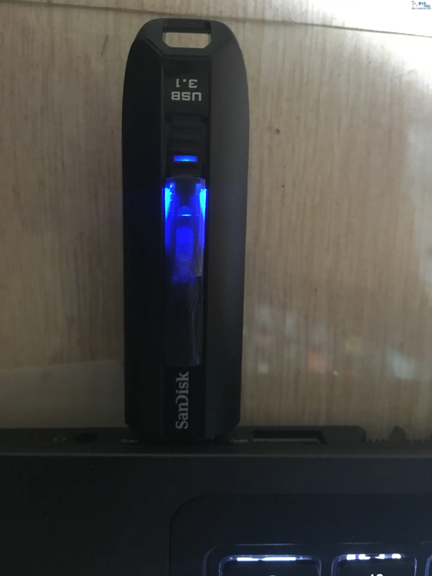

CZ800由于换成了USB主控,所以有和CZ48一样的呼吸灯,很漂亮。

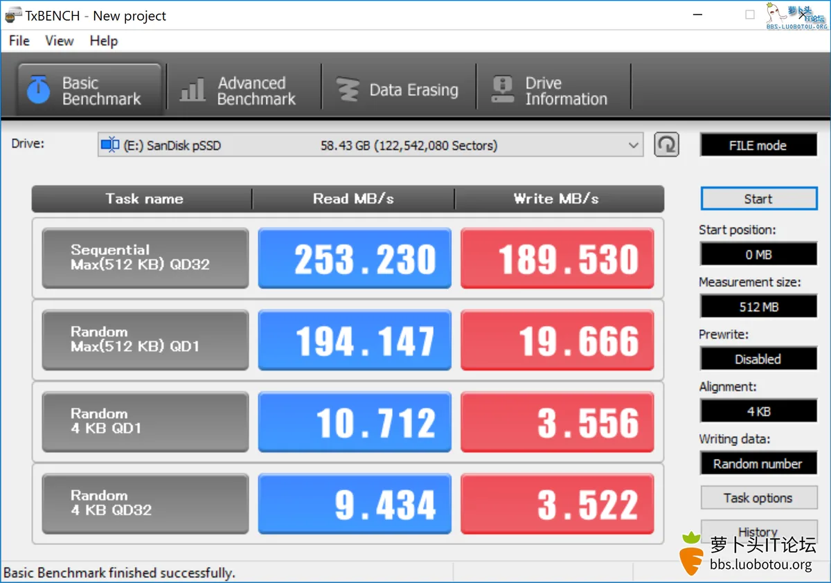

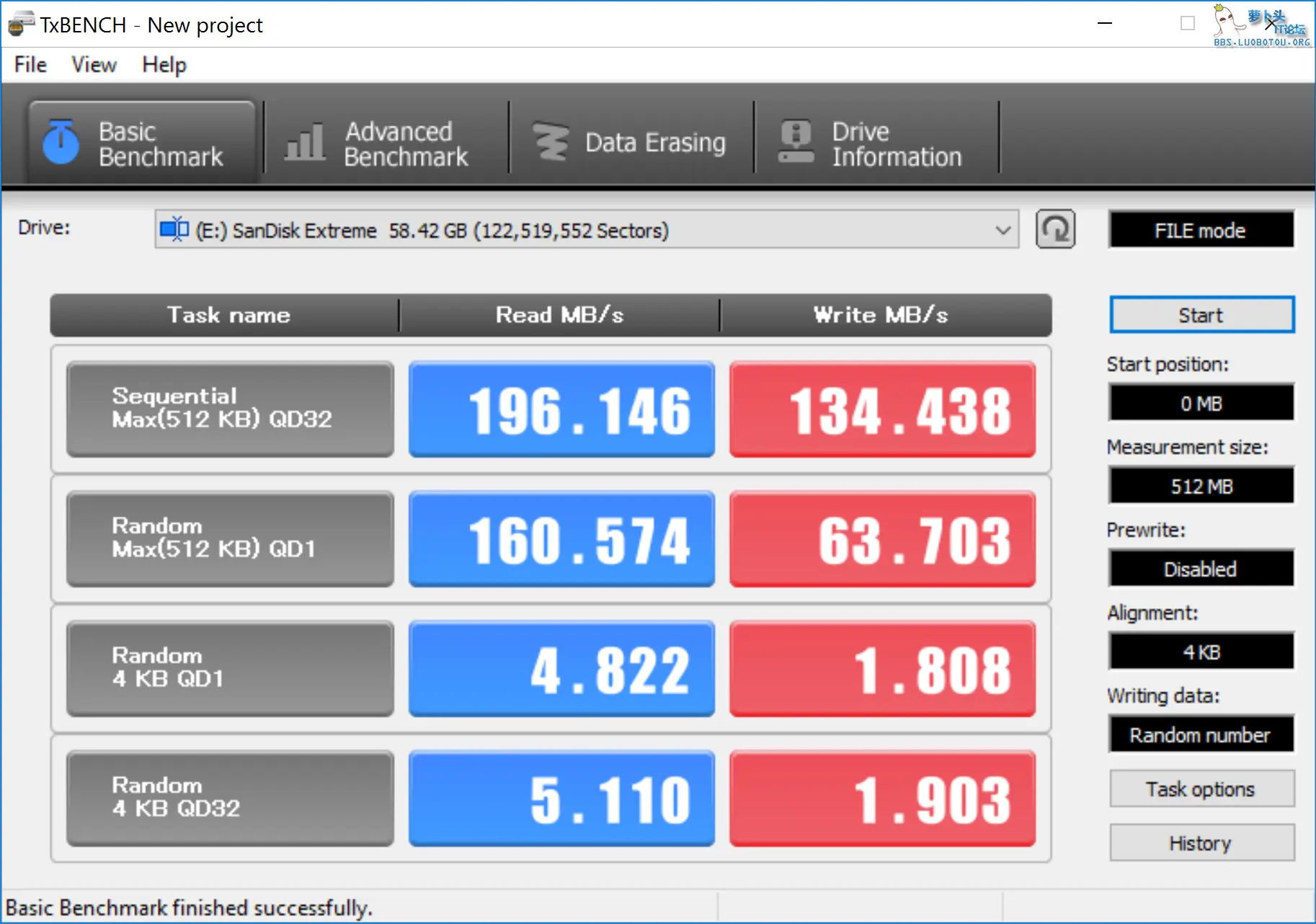

TxBench是比较准确的测试软件,包含连续读写速度、随机读写速度测试,每个项目均测试30秒并取平均值。
上图为CZ80,下图为CZ800
CZ800相比CZ80在速度上都有所下降。

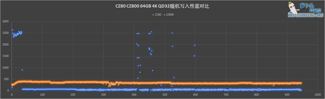

深度测试:4K随机写入性能对比:
CZ80初始时速度较快,但很快掉速。CZ800虽然测试初期速度较慢,但能保持稳定。
发表于 2017-2-25 23:53:27 | 只看该作者
可惜我已经买了CZ80了……
发表于 2017-2-27 00:00:28 来自手机 | 只看该作者
那cz800是不是TLC呢,速度稍降,但换用U盘主控,牺牲了一向不太好的4K,换来解决不掉速的问题,只要还是MLC就值得了
 楼主| 发表于 2017-2-27 18:26:48 来自手机 | 只看该作者
wujingz 发表于 2017-2-27 00:00
那cz800是不是TLC呢,速度稍降,但换用U盘主控,牺牲了一向不太好的4K,换来解决不掉速的问题,只要还是MLC ...
是tlc
发表于 2017-2-27 22:03:43 | 只看该作者
tlc没有那么脆弱
发表于 2017-2-28 03:39:34 | 只看该作者
考虑到用作WTG容易挂,JD售后方便,想在上面入CZ80,一直断货,如果从其它途径购入,即使终生保、换新的一定是CZ800。2月15号纠结中在JD买了1个64G的,299RMB,TMall当时229,想想售后上门取件,JD的价格我忍了。
回来后发现4K性能很一般,写入1.5左右,读取比手头KINGSTON DTR30G2(64G,MLC)还低,SEQ读取190M,写入110-130M。心存幻想会不会128G的性能有所提升,退64入128,结果...结果一样...不过128G的429,没64G的299那么坑。
说说这货WTG效果,VHDX模式,安装、UEFI+GPT启动,进系统设置、此时比机械(希捷2T,7200rpm)稍快,进入桌面、此时也还很流畅,提示更新、安装OneDrive和显卡驱动,点确认,然后就是噩梦的开始、卡到渣,最后忍无可忍、关机,关机居然都用了N分钟...
这货TLC无疑。本人用7张TF卡+3.0读卡器和6个U盘做过不太严谨的验证:同容量、U3条件下(读卡器或盘以及接口都是USB3.0),完全格式化或者TxBENCH、HD TUNE PRO填零,速度现原形,64G的大约10-12分钟、128G时间x2,应该是MLC,如果相应的时间远高于此(2倍以上),除非是很早的产品,否则TLC无疑。
最后说一句,CZ800的U盘主控换来了不掉速、可忍,如果是MLC、4K性能或许会比现在好一些,但是TLC直接把这盘打入了常规应用范畴。
