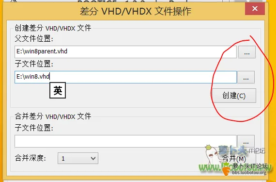

说明:此操作适用于WTG辅助工具写入的VHD、VHDX模式。 需要找Win7以上系统电脑操作,不能在优盘系统中操作。
需要使用的软件:BOOTICE
秒备份:
1.打开优盘,找到win8.vhd或win8.vhdx改名为win8parent.vhd或win8parent.vhdx
2.打开BOOTICE,在磁盘镜像处理标签下 ,点击差分VHD按钮
3.父文件位置 选择win8parent.vhd或win8parent.vhdx,子文件位置选择win8.vhd或win8.vhdx
4.点击创建,大功告成。
这样就完成了类似备份的操作
秒还原:
如果windows to go系统出现问题 需要还原,可以按如下操作,在使用上述方法备份之后,还原非常方便。
1.将优盘中的Win8.VHD或Win8.VHDX删除。
2.重复上述备份的2、3、4步。
这样就将系统还原到了备份时的状态。
注意:
1.这种方法可以多次还原,下次再出问题同样可以使用这种方法还原。
2.秒备份方法 可以实现多次备份,但不清楚原理的情况下很容易弄乱,建议大家不要乱动。
3.无论动态VHD还是固定VHD,都需要给 新建的差分VHD留下一定空间,动态VHD在系统启动后会变为最大大小!所以需要在新建VHD的时候 设定适当的大小,小容量优盘就不要尝试了。(现已有方法解决此问题)
