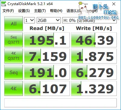

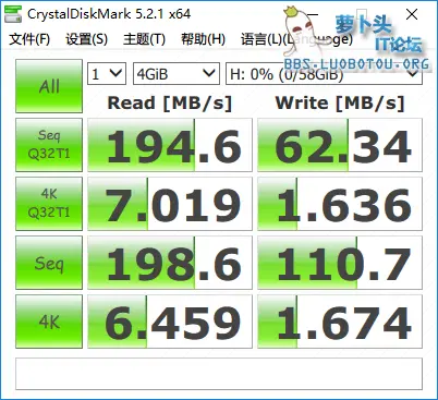

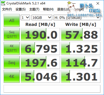

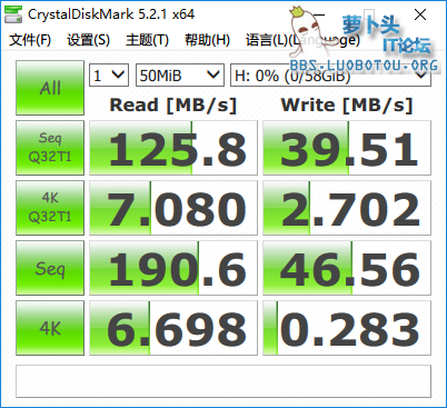

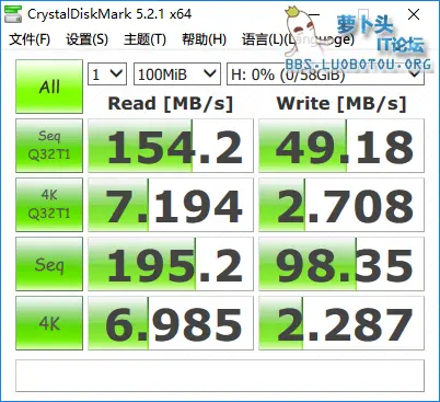

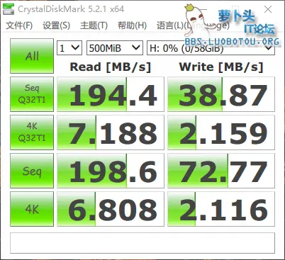

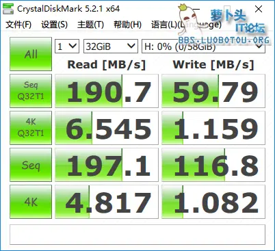

下面是CDM控制变量测试,测试数据量从小到大分别是:
(50MiB、100MiB、500MiB、1GiB、2GiB、4GiB、8GiB、16GiB和32GiB)
由于CDM这个软件的数据不是很精准,或者说小数据量不精准,原因主要是因为一般主控一开始速度都很快,后面就越来越慢了,
所以,测试数据量越大越具有参考性,也就是CDM的测试越靠后的图越具有参考性。
关于测试软件的可靠性:常用优盘测速软件对比
(出处: 萝卜头IT论坛)
