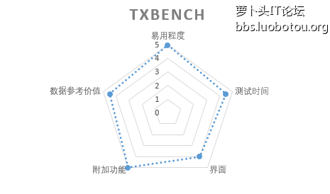

以雷达图展现软件在易用程度、测试时间、界面、附加功能、数据参考价值方面的表现,每项满分5分

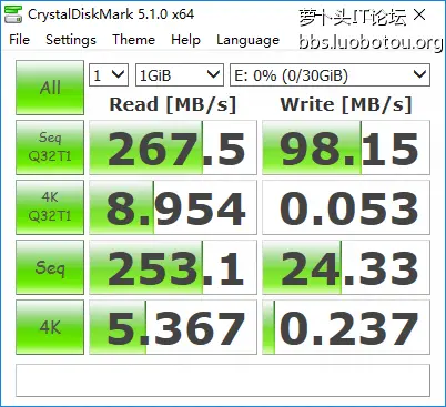

2.CrystalDiskMark(简称CDM)
CrystalDiskMark是一个测试你的硬盘或者存储设备的小巧硬盘测试工具。简单易于操作的界面让你随时可以测试你的存储设备,测试存储设备大小和测试数字都可以选择。
特色:
1.使用简单方便、数据显示直观、界面美观。
2.可灵活调节测试文件大小、测试次数、队列深度、线程数、数据类型(全零或随机)。
3.测试项目包括连续性能、随机性能、并发性能,数据比较有价值。
缺点:
1.多次测试取最高值。这明显是一个偏向厂家的设定,有利于得到最高成绩。
2.每项测试时间不可调节。虽然可调节测试文件大小,但每个项目的测试时间固定在10或15秒。
3.TxBench
TxBench是一款来自日本的磁盘性能测试软件,除有基础测试项目外,还支持自定义测试项目,可以自由设定测试的区块大小、队列深度等等,模式支持FILE和RAW(有分区和无分区)。
SSD特性检测功能很全面,可检测S.M.A.R.T信息。甚至还有适用于SSD的Secure Erase安全擦除,分4种模式:标准Secure Erase(擦除FTL层)、增强Secure Erase(擦除FTL并清空NAND闪存)、Trim所有SSD空间、覆盖写入全盘所有扇区,以及手动Trim功能。
特色:
1.功能丰富,操作简便。启动程序即可开始测试,也可调整测试参数。
2.数据显示很直观,单位明确,1024进制和1000进制可在设置中更改。
3.随机性能、连续性能、并发性能均有测试。默认6项随机测试时长30秒,可以得到更接近真实使用情况的性能。
TxBench可以算是优盘检测中最好的软件了。

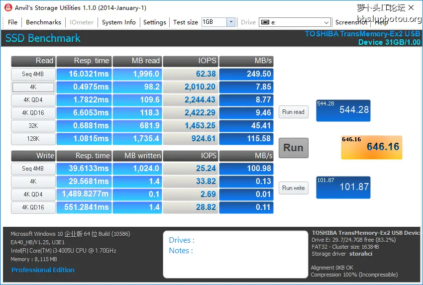

4.Anvil’s Storage Utilities
Anvil’s Storage Utilities是一款转为SSD打造的测速软件,当然也可以用于其他磁盘。
特色:
1.测试项目多,连续读写、4K QD1 QD32读写 、32K 128K读取。可在设置中调整测试参数。
2.速度显示分多种形式 响应时间、读写总量、IOPS、MB/s。
3.默认设置下,随机读取测试每项测试时间12.5秒,随机写入测试每项测试10秒,结果比较有参考价值。
4..程序下方显示当前的系统信息、电脑处理器内存信息、测试磁盘信息、测试数据信息等。
缺点:
1.显示数据太多,不直观,总得分算法仅是速度简单相加。
2.软件稳定性一般,容易出现软件死机现象。
5.其他软件
