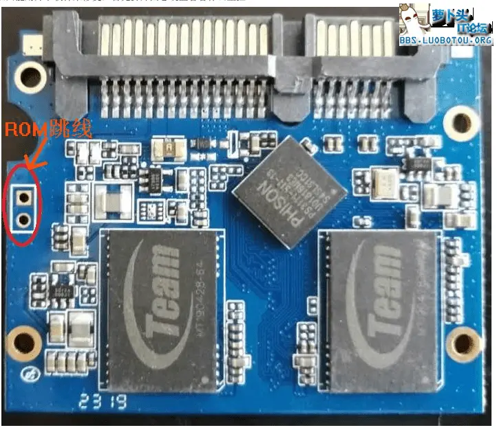

有一个十铨GTI 240G周右硬盘过保质期。现在坏了。故障表现为不认盘也就无法装系统。放入移动硬盘盘也无法识别,所以只能用开卡软件来修复。首先拆开固态硬盘看看什么主控。
拆开后可以看到此固态硬盘主板很小。正面有3个芯片。一个主控PHISON P111-11-13。另外是两片内存颗粒TEAMMT190428-64.根据作者经验。MT开头一般都是MICRON (美光)闪存。最后面的64表示单颗容量64G.

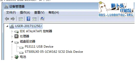

1.首先将十铨硬盘插入USB转接卡,用镊子短接ROM跳线。保持短接状态。把转接卡插入电脑。这时候电脑会识别到新
设备PS3111 USB Device,如下图。

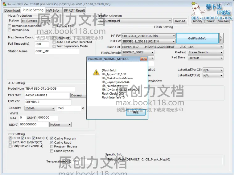

可以看到详细的闪存参数,大体解释如下
(1) TLC 闪存,16K page
(2) Micron 美光芯片
(3)容量: 262144 MB
(4)闪存序号: 4
(5)闪存识别码 ID: 2C,C4,08,32,A6,00,00
(6)闪存频率: 200
(7)闪存接口: 5

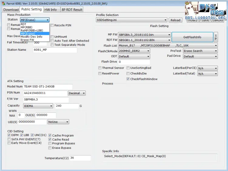

6.确定闪存型号后。选择开卡类型,如下图,
平常开卡,一般选择MP (Erase)即可,各项大体解释一下: .
(1) RDT: RDT坏块测试功能。选这个开卡后,注意要给固态硬盘通电足够长的时间,让硬盘完成坏块自检和标记。
(2) MP (RBB) :参照出厂坏块列表开卡
(3) MP (RBB+LBB) :参照RDT坏块列表开卡
(4) MP (Erase) :全盘擦除后开卡
(5) Modify Dev Info:仅修改设备信息
(6) Erase FW:仅删除固件信息.
7.输入硬盘的名称。序列号。固件版本。容量等信息。其他的一-般不需要更改,如下图: .

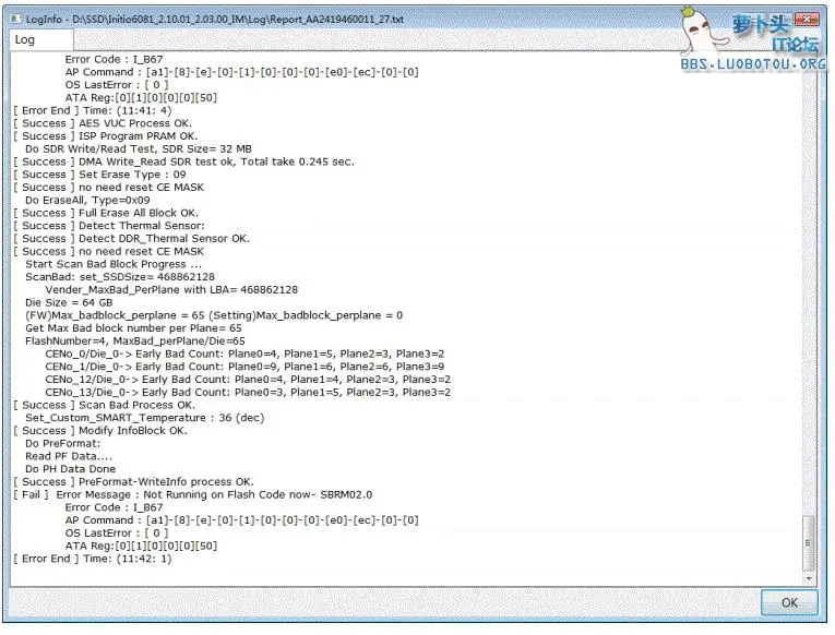

耐心等待一会,就会出现一个Fall错误提示。如下图:
这时候双击这条错误提示,会看到错误详情: .
错误原因如下,
之所以出现这个提示,是因为我们在ROM状态下进行开卡导致的。其实已经开卡成功了《群联主控都是这样。包括P5109311/111/nic6081/A52258主控等) .这时候我们拔下硬盘。不用短接重新插入。会发现硬盘已经能正确识别,分区格式化后也可以正常使用。
但是对于类似我这样的强迫症患者。还是希望更完美一点。这时候我们再次打开开卡工具。直接点“Start"再次进行开卡。
就会发现开卡成功。没有警告全都PASS,如下图: .

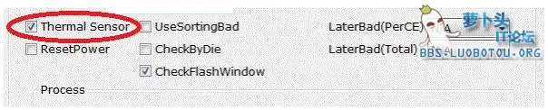

2.东芝。金士顿等品牌硬盘。需要选中温控检测选项再开卡。面其他品牌则一般不需要选中。如下图:
